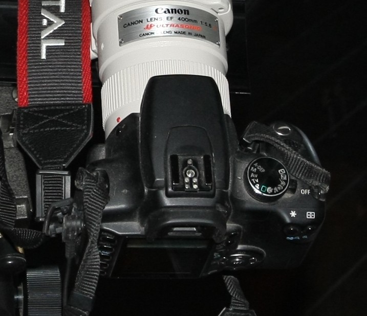

APN: Appareil photo numérique (en général)
EOS: Reflex numérique de marque Canon, particulièrement bien adapté à l'astro ( en particulier les 350D et 350 Da)

Avant d'aller plus loin, je précise qu'il est IMPERATIF d'utiliser le mode RAW de l'EOS ou si votre APN n'a pas, au moins un format non compressé ; SURTOUT PAS DE JPEG !!!
Le mode RAW fournis une image brute sans aucun des traitements intégrés de l'APN .(balance des blancs, corrections diverses intégrées, programmes spéciaux) et bien sur sans la moindre compression afin de ne pas altérer les données. Au départ l'image obtenu aura une coloration bizarre, les capteurs rouges vert et bleu n'ayant pas la même sensibilité et aucune correction n'étant faite par l'APN sur une image RAW. Ceci n'est pas gênant, de toute façon le programme de correction de couleur est prévu pour des photos 'normales' et ne comprends rien au rayonnement stellaire ! donc on n'aurait pas les bonnes couleurs de toute façon.
