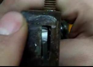

n'ayant jms executer ce genre de mesure, voici une petite video;
il me semble que sur la fin, j'ai trouver ce jeux en tournant la pieces - il ne me semble pas y avoir de jeux quand je bouche la bare latéralement ou verticialement.
dans la vidéo, je montre un boulon - c'est de ceux la que tu parles? sorry je n'y connais pas encore grand chose...
je n'ai pas trouver simple le positionnement du comparateur pour avoir quelque chose proche du 0...

C'est pour "nexty" j'ai agrandi la vidéo et vers une 1minute 14 on vois bien un manque de rigidité le porte lame plonge vers le bas c'est très rapide il faut passer plusieurs fois la vidéo pour le voir...en plus quelques erreurs pour un tronçonnage.
Suite en image.
En premier tu ne tournes pas assez vite, un tronçonnage c'est la chose la plus ingrate a faire sur un tour c'est encore plus compliquer sur un vieux tour si il est bourré de jeux.
Alors ici en
-1- tu tronçonnes trop loin des mords
-2- il manque une vis sur ton porte lame il est possible que ta lame bouge en tronçonnant.
-3- ton outil est trop loin par rapport a ta tourelle..trouve autre chose pour réduire cette écart
-4- sur la vidéo on vois bien l'outil plonger....il faut trouver pourquoi !!!!
Essai déjà de respecter les 3 premières conditions, passe ta courroie sur la plus grosse poulie de ta broche tu vas gagner en couple comme la dit "philippe" et augmente ton variateur, trouve toi un outil pour réduire la distance du bord d'attaque de l'outil a la tourelle" condition 3".
J'aimerai aussi si c'est possible avoir des photos en position de travail quand tu tronçonnes, une photo de face qu'ont puisse voir tout le petit chariot avec la pièce et le mandrin et une de coté avec l'outil monter sur la tourelle.
Comme je le dis souvent aussi l'idéal quand on a un tour sur palier bronze c'est de tronçonner a l'envers...sa supprime le jeu de broche.
Suite en image.
Alors ici en

voici les paramètres qui ont changer;
- changement du harnais pour un nouveau, un poil + serrer (je confirme que c'est le harnais qui patine et pas mon moteur qui s’arrête )
- j'ai augmenter mon torque (valeur du variateur, de 5 a 10) - meme avant a 5 ca patinais le moteur tournais tjrs
- j'ai trouver une vis que je dois adapter pour mon porte lame
par contre je vais devoir revoir l'affutage, l'outils ne passe pas dans la gorge (la base s’élargir - donc l'outil ne tiens pas)
je mettrais une video, et je tiens en considération les remarques faites, je vais également reprendre la mesure pour le jeux....
je vous tiens informer, merci a vous en tous cas du soutien et de l'aide apporter!

Ben voilà, maintenant c'est normal, c'est l'outil qui casse et non le moteur qui bloque

Arrête de travailler avec n'importe quoi....tu t’en sortira jamais si tu ne prends pas les choses aux sérieux....fou moi ça à la poubelle.
fou moi se porte lame à la poubelle.
Écoute les autres au lieu d'insister avec des vieux clous...prends des outils sérieux sinon tu n'avancera jamais et tu vas être dégouter de l'usinage et tu abandonneras.
Autre que l'on vois très bien sur la vidéo c'est que ton petit chariot est bourré de jeux...il plonge vers le bas...il faut que tu vois pourquoi.
fait nous une vidéo a 1 mètre du tour en position de tronçonnage...mais sans tourner...c'est juste pour voir comment tu est installer.

Bon, je ne veux pas m'incruster dans le sujet, mais rien qu'à entendre le bruit, sans même voir la vidéo, je sais déjà que cet outil ne coupait pas un poil !!!
Sans m'occuper du reste dont les copains te parle, si en plus un outils ne coupe pas, tu peux oublier, et surtout le tronçonnage.
Ensuite faut aussi voir s'il est bien positionné, qu'il ne talonne pas nul part.
A toi de voir.
@+ Ynem

je suis tous a fais d'accord avec vous,
les essaie effectuer etait pour valider certain changement... rien de plus
concernant l'outil, l'achat d'un porte lame serais peut etre judicieux...!
je vais essayer de comprendre et voir comment regler le jeux du petit chariot, j'ai pourtant serrer a fond la vise qui me permet de regler le jeux axial du petit chariot...
pas d'inquietude sur mon experience avec le tronconage !! je ne suis pas degouter du tous, c'est le processus d'apprentisage ... meme si j'avoue qu'avec les bon outils... c'est plus simple!
je mettrais une video du tour pour vous montrerz sans tourner...!

Ton outil que tu as cassé, ce n'est pas obligatoire que tu le jettes !!!
Il reste encore un bon bout, tu peux le réaffûter.
Pour le barreau traité, pas besoin de meule spéciale comme pour les plaquettes.
@+ Ynem

Je ne parle pas de la lame...mais du porte lame....d'ailleurs se n'est pas un porte lame mais un port grain.
