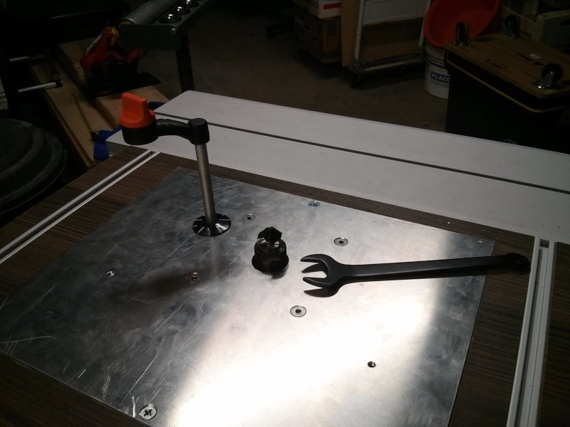

Salut à tous!
Ce weekend, j'ai repris le projet. J'avais commandé des plaques alus pour faire la plaque de défonceuse ainsi que des vis américaines (en pouces) pour pouvoir fixer ma défonceuse via des filletages qui étaient déjà en place. Bref, j'avais tout reçu donc hop-hop, voilà ce que j'ai fais en 1 journée environ. Désolé, je n'ai pas de photos intermédiaires.
La plaque en position:
Table de scie circulaire pour FLIP de Lurem - Page 4 Img_2011
Je me suis basé sur la plaque de scie comme gabarit et j'ai reproduis la forme exacte à l'aide d'une fraise à copier. Simple et rapide. Tant que les 2 plaques étaient collées l'une à l'autre (avec du double face), j'en ai profité pour percer les 2 trous qui permettent de fixer la plaque à la table, toujours en me servant de la première pour reproduire sur la seconde.
On aperçoit quelques usinages supplémentaires sur la 1ère photo, voici les explications:
Table de scie circulaire pour FLIP de Lurem - Page 4 Img_2010
4 trous pour recevoir les vis américaines qui se prennent directement dans la semelle de la défonceuse
1 trou pour la manivelle de montée/descente de la défonceuse. Pas hyper-indispensable mais bien sympa :-)
1 trou pour le passage de la fraise et de la pince. Pour celui-ci, j'ai fais un trou de 35mm à l'aide d'une mèche Forstner dans une chute de bois dont je me suis ensuite servi comme gabarit, toujours avec ma fraise à copier. J'avais évidé le gros du trou dans la plaque avant de passer la fraise, bien entendu.
Et voilà en place avec le guide
Table de scie circulaire pour FLIP de Lurem - Page 4 Img_2013
J'ai réalisé 2 trous avec taraudage M6 dans la plaque pour visser les écrous du guide
Enfin, voici la défonceuse, vue de dessous
Table de scie circulaire pour FLIP de Lurem - Page 4 Img_2012
Pas grand chose à ajouter. Je n'ai pas encore eu le temps de m'en servir, ça sera pour la prochaine fois.
Rien à voir avec la plaque de défonceuse mais j'ai trouvé un petit défaut de fabrication sur ma table. Vous allez certainement pouvoir m'aider à en identifier la source. Voilà le problème: 2 des 4 profilés alu qui prennent les pieds du FLIP en sandwich se sont décollés... Les morceaux de bois collés sous la table, eux, ne bougent pas d'un poil. J'ai plusieurs pistes, les experts vont certainement pouvoir me dire lesquelles sont plausibles:

florentp a écrit:
Table de scie circulaire pour FLIP de Lurem - Page 4 P1010974
Florent, comment as-tu fait l'encoche sur laquelle repose la plaque alu? à la défonceuse? ça ne bousille pas la fraise de travailler la surface du stratifié (très très dur sur 2mm, pour un stratifié de bonne qualité, à moins que celui que tu as utilisé soit beaucoup plus fin)?
Si défonceuse, comment tu as fait pour avoir les angles bien carrés et non arrondis?
flangad
flangad
Messages : 25
Points : 61
Date d'inscription : 04/12/2013
Table de scie circulaire pour FLIP de Lurem - Page 4 Empty Re: Table de scie circulaire pour FLIP de Lurem
Message  pompom37 Lun 9 Déc 2013 - 14:59
Bonjour flangad
je pense que c'est realiser à la defonceuse et ensuite fini au ciseau à bois
mais ce n'est qu'un avis
florent t'en dira plus je pense
Amicalement  Christian

Message  florentp Mer 11 Déc 2013 - 1:14
Hello flangad,
Effectivement, comme l'a dit pompom37, c'est fait à la défonceuse. Je t'avoue que je ne me suis pas posé la question de savoir si ça allait user prématurément la fraise. J'ai utilisé une fraise droite de 20mm de diamètre. Elle coupe toujours après usinage de la table. Il y a moins d'1m50 linéaire à usiner, je pense que c'est assez peu pour une fraise de bonne facture même si tu as raison, elle ne doit pas aimer le stratifié (qui faisait moins de 2mm dans mon cas, plan de travail IKEA).
Les coins sont équarris au ciseau à bois.
Dans ton estimation, est-ce que tu es sûr que pour le budget qu'on t'as donné pour l'usinage, ça inclus aussi la matière première? 36€, c'est le prix pour l'usinage je pense, pas pour l'alu en lui-même... J'ai payé autours de 30€ mes plaques non-usinées.
Comment comptes-tu fixer la table au FLIP? C'est ça la partie la plus compliqué en réalité! S'arrimer sur le FLIP sans jeu et d'équerre. Les angles formés par les pieds du FLIP (les tubes bleus) sont arbitraires et très difficiles à mesurer avec précision. Il faut assembler les différents éléments de la table directement sur le FLIP.
Est-ce que tu as trouvé des intéressés pour acheter des plaques avec toi?
