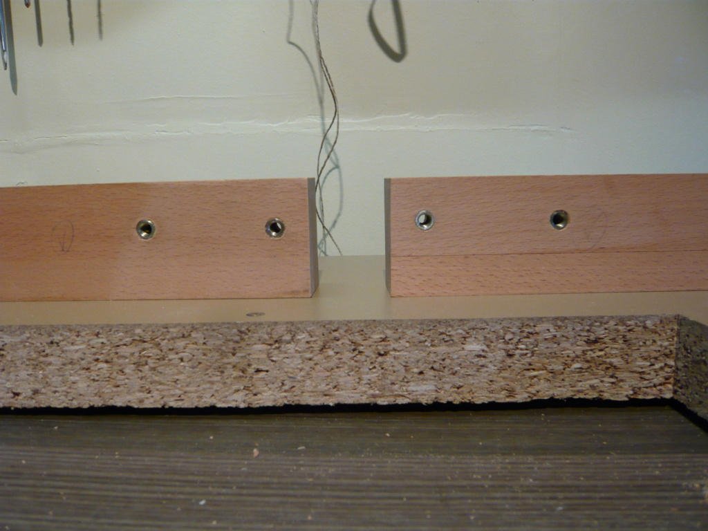

Petits doutes de dernière minute:
- J'ai un morceau de plan de travail de cuisine en mélaminé pour faire la table. Je suppose qu'il faut mettre la surface plastifiée sur le dessus? Pour la glisse...?
- L'Araldite c'est bien de la colle epoxy? Ca ira pour coller les tasseaux sous le plan de travail. Le dessous à l'air d'avoir subit un traitement de protection, le mélaminé n'est pas vraiment à nu. Il faut que je ponce un petit coup avant, histoire d'être tranquille?
- Les douilles filetées ça se met comment? Faut percer légèrement en dessous du diamètre extérieur de la douille et la visser dans le trou? Ca taraude automatiquement je suppose? Pour la visser, ça se fait avec un tournevis plat?

Et oui, c'est reparti pour moi aussi !
Pour tes questions :
- oui à la première, je ne sais pas par contre s'il faut y ajouter une cire quelconque...
- oui à la seconde
- oui à la troisième, il faut garder suffisamment de matière pour que ça force un peu et s'assurer que le vissage se fait de façon bien perpendiculaire au plateau
voir la vidéo :
lien vidéo

Merci à vous deux pour les réponses.
Donc en fait, la douilles se mettent avec la partie "fendue" en premier! Pour l'évacuation des copeaux, j'aurai du m'en douter!

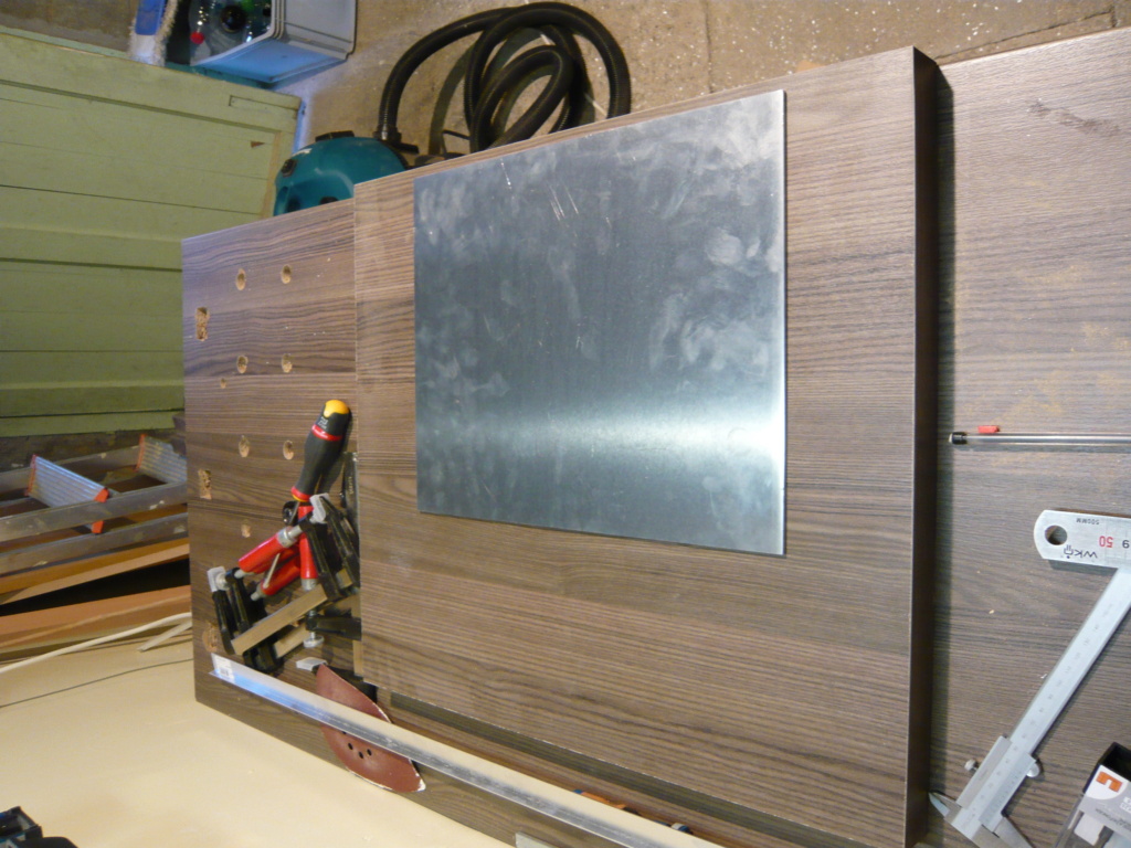

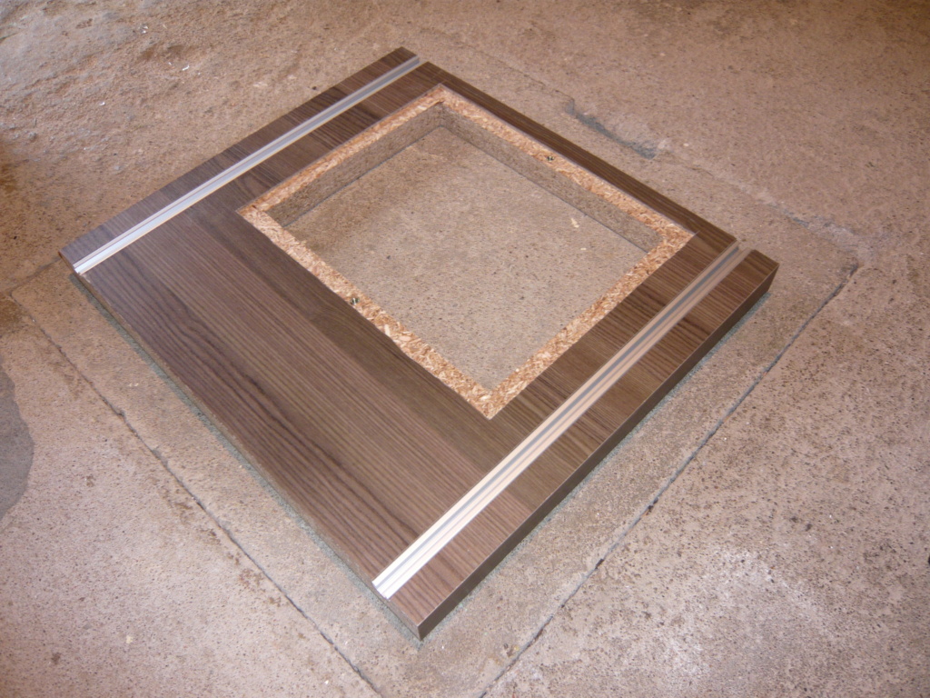

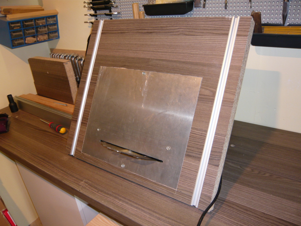

Hello à tous,
Voici rapidement quelques photos du début de la réalisation de la table.
Mise au format de la table: 550x490mm, j'ai finalement repris les dimensions exactes des tables du FLIP... J'avais hésité à faire plus grand mais en fait, en longueur ce n'est pas possible et en largeur, ça empêcherai de ranger la table sous le FLIP, ce qui est quand même dommage même si pas indispensable...
Allez, je reprend une dernière fois les mesures de ma scie + système d'attache: 260x310.
Il faut prévoir en + la partie sur laquelle la plaque alu va se reposer, dimension finales de la plaque 300x370mm. C'est parti: marquage grossier au feutre noir et découpe à la scie sauteuse à l'extérieur du trait.
Traçage de la dimension finale à l'aide d'une pointe, par dessus le trait de feutre. C'est un truc que m'a appris mon grand-père, ça fait bien ressortir le traçage.
A l'aide d'une petite cale dont la largeur fait exactement la distance entre le bord de la semelle de ma défonceuse et le bord de la fraise que je vais utilisé, je positionne un guide alu sur la plaque.
C'est assez précis Il restera un ou deux petits dixièmes de millimètre qui partiront au ponçage mais en fait c'est pas tellement les dimensions de la plaque qui doivent être bonnes, c'est surtout l'équerrage...
Afin de m'assurer que le bord de la plaque est bien parallèle au bord de la table, j'utilise un guide de 25mm que je positionne entre le bord de la table et la plaque. En m'assurant que le guide est parfaitement aligné avec le bord de la table, j'arrive à positionner très précisément la plaque. NB: sur la photo, on ne voit pas le guide (ne le cherchez pas!) et la plaque n'est disposée qu'à 10mm du bord (mais c'était trop peu, j'ai préféré laisser un peu plus)... NB 2: ne vous y trompez pas, mon établi est fait dans le même plan de travail (même décor) que la table!
La plaque solidement fixée par des serres joints, je trace ses contours sur la table. Ensuite, je trace un second trait, 15mm à l'intérieur, qui va être la marche sur laquelle va reposée la plaque.
Les 15mm du contour vont donc être creusés de 4mm (l'épaisseur de la plaque) et la partie centrale, hachurée, va totalement disparaitre. Pfff, je viens de me rendre compte que c'était inutile de tracer le trait intérieur puisque la fraise que je compte utiliser pour les 4mm fait 20mm de diamètre, le trait va donc disparaître! Bon, c'est pas grave.
Et voilà! Globalement tout s'est bien passé pour l'instant, mais bon, ce n'est que le début.

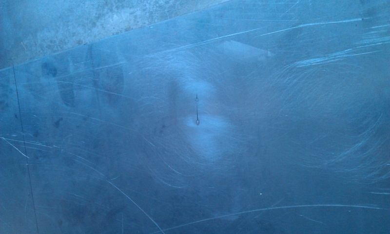

J'ai été surpris par la simplicité à travailler l'alu. La découpe à la scie sauteuse, impeccable. Je m'attendais à devoir ébavurer beaucoup alors qu'un tout petit coup de papier de verre a suffit! Et alors à la défonceuse, là c'était carrément l'éclate!! Bon j'avais une belle fraise carbure flambant neuve exprès pour l'occasion mais c'est passé comme dans du beurre. Un vrai plaisir à travailler!
Une petite (mauvaise) surprise quand même, j'espère que ça ne va pas poser de souci. Ma plaque n'est pas tout à fait plate... Sur les 500mm du départ, il y a 1,5mm de creux...
Heureusement, elle est bombée dans le bon sens, c'est-à-dire vers le haut donc quand je vais visser la scie dessous, ça devrait avoir tendance à la remettre plate... Et la mise à 370mm au lieu de 500, ça a réduit le creux.
Un petit regret aussi. J'aurai du faire la plaque plus large en fait, pour éviter d'avoir à faire cette découpe pour le moteur dont on a parlé en page 2. Je pense que cette découpe va fragilisée la table à cet endroit vu qu'il ne va rester qu'un petit centimètre de bois d'épaisseur. J'aurai du faire une plaque qui allait jusqu'au bout du moteur, je pense que ça aurait été plus solide... Bon, je vais voir si je peux rattraper le coup. Peut-être en faisant une autre plaque (petite, collée directement à la table), juste à l'endroit de cette découpe moteur.
Allez, normalement je continue demain!
Florent

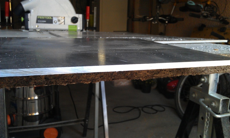

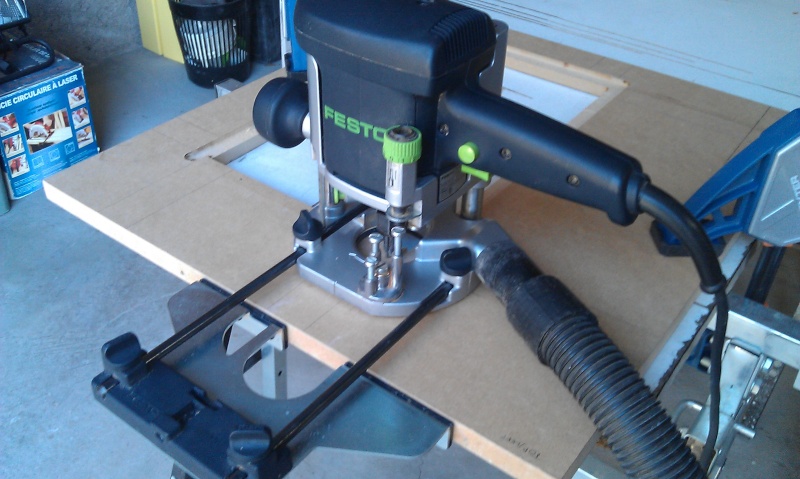

Battu sur le fil ! Repas de Pâques oblige, je ne poste qu'aujourd'hui le travail sur cette table... C'est sympa : nous allons finalement faire un genre de travail à 4 mains avec Florent !
Ce petit post permettra également de présenter un peu mon garage/atelier ! Je m'excuse par avance de la mauvaise qualité des photos, j'ai utilisé mon smartphone pour shooter, l'appareil photo appartient à Madame et ne traine pas dans le garage... ;-)
Bon, je commence par là :
C'est à dire une mise à format de mon bout de MDF 18mm. Une petite vérification directement sur la table d'origine pour se rassurer... et on passe à la découpe des supports des pattes d'arrimage.
Pas très top, le workmate, mais pratique pour les pièces qui ne pèsent rien...
Le vrai travail commence après traçage de la découpe pour l'insert alu : 4 trous aux angles, un coup de scie sauteuse et on affleure avec la défonceuse pour attaquer le lamage.
C'est bon de travailler avec des outils sympas : ici, la défonceuse Festo prêtée par un ami ! Simple et efficace...
Je travaille au guide, j'estime que le niveau de précision est suffisant.
Un petit rattrapage au ciseau bien affûté et je suis content du résultat.
Bon, maintenant que le trou est fait, on change de matière :
une belle plaque d'alu 5mm offerte par un ami, largement de quoi tailler mon insert !
OK, l'état de surface n'est pas terrible, mais il faudra de toute façon poncer le tout...
Et, le bonheur : découpe au format avec la petite Festool TS 55 REBQ-Plus-FS que je me suis offert à Noël ! Lame carbure neuve, un régal !
Je suis toujours scotché par la qualité de coupe de cet outil ! C'est à peine s'il faut ébarber à la lime douce...
Je vous passe les détails sur les angles arrondis : une lime, une pièce de 1ct pour le tracé et roule ! Et c'est plutôt ajusté !
J'ai moins de 0.5mm de flèche sur la longueur : le ponçage arrangera ça !

J'ai eu le temps d'avancer un peu ma table ce weekend malheureusement je n'ai pas de photos...
- J'ai fini d'ajuster la table pour que la plaque alu rentre pile-poil dedans. La plaque est sécurisée avec 2 vis + douilles filetées.
- J'ai réalisé la rainure de 6mm pour le passage de la lame + couteau diviseur.
- J'ai également réalisé 2 perçages supplémentaires dans la plaque + semelle scie pour les solidariser avec vis + écrou M6. Finalement j'ai abandonné le système de fixation de la scie proposé par Lurem, je me suis contenté d'élargir un des trous de la semelle de la scie ce qui me donne le jeu nécessaire.
- Enfin, j'ai installé les rails dans lesquels coulissera le guide parallèle (guides et rails commandés chez Motedis)
Ça avance, ça avance. La suite fin mai (j'espère) ou fin juin...
2 petits soucis rencontrés:
- La plaque étant voilée, elle n'affleure pas parfaitement avec la table en tous points. J'ai essayé de jouer sur la profondeur de la "marche" sur laquelle elle repose mais ce n'est pas parfait. Est-ce que l'alu se ponce bien? Pensez-vous qu'il soit possible de poncer (à la ponceuse électrique s'il le faut) quelques dixièmes de mm pour avoir une surface plus plane? Je n'ai aucune idée du temps et de la difficulté que ça représente.
- Grosse déception quant à la scie que je comptais utiliser. Je savais que la semelle était de travers par rapport au plan de la lame et je me disais que c'était parfait de la mettre sous table car il serait facile de corriger ce défaut. Par contre, ce que je n'avais plus vu c'est que cet angle change selon la profondeur de coupe!?!? Donc il faudrait que je re-règle le parallélisme de la lame par rapport à la table à chaque fois que je règle la hauteur. Oups... Ça me semble vraiment chiant et dangereux si j'oublie de le faire un jour... Je crois que je suis bon pour me trouver une scie d'occase sur le coin coin

Rectifier la plaque d'alu au ponçage, je n'y crois pas trop, tu vas créer des cuvettes.
Sinon, à l'aide d'un gabarit en surfaçant à la défonceuse, pourquoi pas. (comme un surfaçage d'établi)
Le plus simple et le plus sûr étant de faire venir une autre plaque sans défaut (c'est pas si cher).

Merci pour ta réponse. Effectivement, je crois que tu as raison. Il faut que je commande une plaque pour la défonceuse de toute façon. Comme ça je vais en prendre 2. Et je vais changer de fournisseur au passage (tu nous avais filé des sites dans un précédent message, je vais aller faire un tour chez eux)!
Celle-là me servira de gabarit pour les 2 autres maintenant qu'elle est ajustée pile-poil à la table ^^
Est-ce qu'il faut néanmoins prévoir un petit traitement de surface pour supprimer les rayures et autres "pètes" avant mise en service? Tu aurais une recommandation pour assurer une bonne glisse sur l'alu?
Florent

Pour ma part, je réalise un ponçage à l'eau au P1500,
suivi d'un polissage (Belgom alu + pad en laine),
enfin un bon dégraissage puis une couche de cire et pour la glisse, et pour la protection.

Salut à tous!
Voici des petites news de l'avancement et pas mal de photos!
La table, telle que je l'avais laissée la dernière fois (je n'avais pas fais de photos):

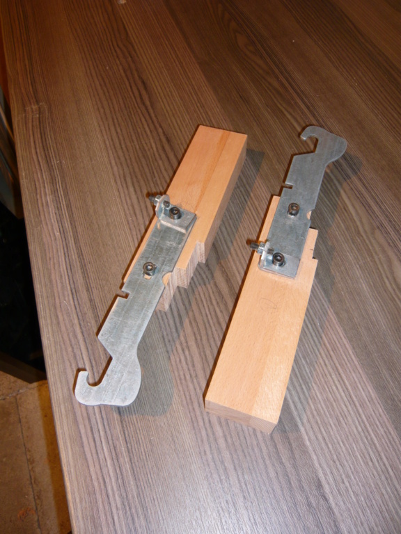

Ce weekend j'ai avancé les pièces qui vont permettent d'accrocher la table au reste du FLIP. Pour les pattes d'arrimage, j'ai placé la table "originale" et la mienne cote à cote pour repérer l'emplacement des trous (avec un foret, rien trouvé de mieux...)
Hop hop, 4 trous, 4 douilles filetées et voilà le résultat après quelques essais "live" (avec des serres joints) et ajustements:
Puis, collage. Je me suis encore servi de la table d'origine pour être sûr d'avoir exactement le bon espacement entre les pattes métalliques:
Une fois la colle sèche (7H quand même ?! c'est long à prendre l'epoxy... ou alors c'était mon Araldite en particulier qui n'était pas à prise rapide?), j'ai pu amarrer la table au FLIP (sans les serre-joints cette fois) et tracer l'emplacement des 2 autres pièces nécessaires:
Perçage des trous pour les vis de réglage et collage:
La suite la prochaine fois que je retourne là-bas, dans 1 mois sans doute... C'est là qu'on verra si les vis de réglage me permettront de rattraper les petites erreurs de précision de mes perçages... Suspens
Florent

Bonjour Florent,
Bien joué ! Je suis certain que ça va être le jour et la nuit avec celle d'origine !
Pour l'Araldite, il y a plusieurs formules dont certaines peuvent être très lentes en effet.
Lors des collages critiques, je laisse la nuit de toute manière !

Beau boulot que cette table qui promet, j'ai aussi une Flip et j'ai aussi besoin d'une table plus rigide et plus précise. Je travaille dans un tout petit espace et cette table est la "seule" solution, et je veux continuer à profiter du très bon chariot, quand on y a goûté on ne s'en passe plus.
Petite suggestion, on peut prévoir des rallonges pour les pièces longues, montées par exemple sur des tiges filetées qui iraient s'insérer dans les tasseaux collés sous la table.
J'ai remarqué les glissières alu sur la table, tu comptes apparemment améliorer le réglage du guide, comment vas-tu faire ?

La table s’arrime nickel au FLIP (pas de jeu au niveau des fixation), c'est déjà ça! Je commence à faire quelques réglages, tout à l'air OK sauf qu'en position la plus basse, la table est de quelques dixièmes plus haute que le charriot... J'ai été obligé d'agrandir un peu les trous qui sont au niveau des pattes métalliques pour que la table descende légèrement en dessous et que je puisse la régler avec les vis prévues à cet effet. Bref, rien de grave.
La table en position, je colle (toujours à l'epoxy, quelle merveille) les cornières aux tasseaux en bois:
A noter que si les tasseaux n'ont pas été collés avec grande précision (en gros, dans l'axe des tubes métalliques mais sans plus), il est super important à ce moment là que les cornières soient, elles, parfaitement alignées et ajustées. D'où les serres-joints.
Une fois la colle sèche, il a fallut retirer la table et éliminer une petite partie des cornières afin de pouvoir ranger tout ça plus facilement. Un peu pénible avec la scie qui butait partout mais bon, c'est fait!
Aisni, je peux beaucoup plus facilement lever légèrement la table, écarter les tubes et ranger la table sous le FLIP.

Premiers essais
Évidement, j'ai réalisé quelques essais avant de ranger le garage dimanche soir (fin du weekend de bricolage )
Déjà, le truc bluffant, c'est la stabilité... C'est pas parfait mais le poids ajouté par la table + le système de cornières rigidifie beaucoup le tout (J-Max l'avait prédit, t'es trop fort!). D'ailleurs, je me suis fait peur en allumant la scie la première fois, vu que la scie passe de 0 à 5000 tours par minutes en un fragment de seconde, ça pète bien. Je pense qu'avant, une partie de l'énergie était absorbée par la flexibilité de la table en plastique. Là, c'est plus le cas, ça s'entend.
Ensuite, la précision des réglage. Enfin! Quel plaisir :)Quand je règle un angle et une profondeur avec la scie, ce n'est pas à 2mm et/ou 5° près! Je règle, je serre et ça bouge plus! Alléluia!! Rien que pour ça, ça valait le coup. Franchement c'est déjà le jour et la nuit avec la table en plastique.
Par contre, je rencontre un petit problème: je n'arrive pas à avoir un chant systématiquement perpendiculaire aux surfaces de la planche que je scie. Selon que j'utilise le guide parallèle avec une pièce en appui sur la table et la plaque alu (voir sur la plaque alu uniquement pour une petite pièce) ou que j’utilise le charriot, j'ai beau régler tout ce que je peux, il y a toujours un cas où ça ne va pas...
Maintenant que ce n'est plus la table qui fléchie, j'ai regardé du coté du charriot et je me suis rendu compte qu'il y a un petit jeu qui créé un léger basculement latéral. Ceci combiné avec une co-planéité table/charriot/plaque alu pas parfaite, j'ai encore de quoi améliorer mes réglages.
Je n'ai pas eu le temps de pousser beaucoup les tests ce weekend mais je crois qu'il y a encore matière à améliorer ça.
Finissions
2-3 petites choses qui me restent à faire:
- Le guide parallèle. J'ai acheté un profilé comme ceci. Je voudrai faire un système comme J-Max a proposé ici pour éviter de percer mon guide directement. Faut que je trouve des équerres adaptées ou un tube carré...
- Améliorer les réglages, il va peut-être falloir que je refasse une plaque pour la scie qui est vraiment pas plane. Avant ça, j'ai une idée pour avoir un meilleur contrôle de la planéité de la table par rapport au charriot.
- J'aimerai faire un système d'insert interchangeable pour pouvoir incliner la lame (cf. croquis postés plus haut)
- Enfin, faire la plaque pour la défonceuse.
