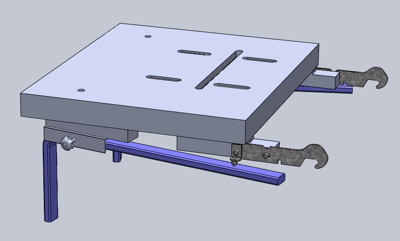

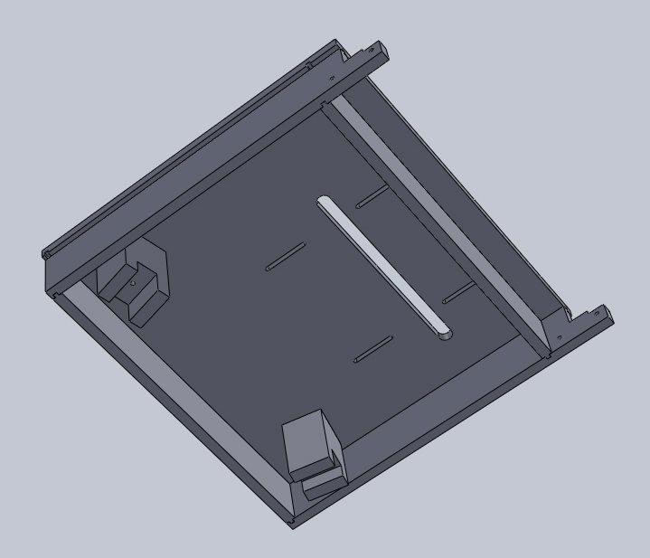

Plan d'ensemble de la nouvelle table
Voici, sans plus attendre, le schéma général pour la nouvelle table.
Table de scie circulaire pour FLIP de Lurem Table-10
J'ai opté pour un contre plaqué 15mm. Je pense que la ceinture formée par les 4 planches verticales rendront la table parfaitement rigide (la ceinture fait environ 40x50 cm, par 7 cm de hauteur).
Et voici une autre vue par le dessous de la table.
Table de scie circulaire pour FLIP de Lurem Table-11
On voit le système de pied fortement inspiré du système actuel. Peut-être un peu compliqué à reproduire mais pour l'instant je n'ai pas trouvé mieux... J'y consacrerai certainement un post, un peu plus tard.

Avant de parler des cotes, il faut parler du système de fixation des tables amovibles au reste du FLIP.
Voici une vue légèrement zoomée sur la nouvelle table dotée du système de fixation au FLIP.
Table de scie circulaire pour FLIP de Lurem Table-12
J'ai prévu de réutiliser les attaches métalliques d'origines. Ces attaches sont composées de 2 parties: la partie crochetée qui vient se prendre dans des ergots sous le FLIP ainsi qu'une petite patte en L et une vis sans tête munie d'un écrou de blocage permettant d'ajuster (de quelques mm) la haute de la table (ces vis prennent appuis sur les pieds du FLIP une fois la table en position.

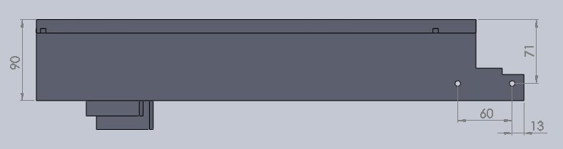

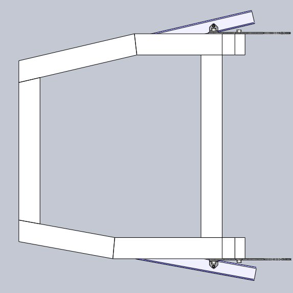

Mais revenons-en aux cotes. Elles seront très proches de celles de la table d'origine.
Je pense qu'il y a notamment 2 cotes extrêmement importantes à respecter afin que la nouvelle table s'ajuste parfaitement au FLIP:
  • La distance entre les deux parties crochetées. J'ai relevé 531mm. Le respect de cette cote permettra de s'assurer que la table ne bouge pas pendant les coupes (dans le sens de la coupe).
  • La hauteur entre: l'entre-axe des deux vis CHC et le dessus de la table. J'ai relevé 71mm. Le respect de cette cote permettra de s'assurer que la table est bien au même niveau que le charriot coulissant du FLIP.
Les schémas ci-dessous donnent les principales cotes de la nouvelle table.
Table de scie circulaire pour FLIP de Lurem Table-13
Table de scie circulaire pour FLIP de Lurem Table-14

Message  J-Max.fr Lun 03 Sep 2012, 00:01
Si le collage est bien réalisé, ce sera très bien. Prends quand même de la colle "extérieur"
Si tu veux être sûr, colle à l'Epoxy Wink
Par contre, tu as pensé à quoi pour la "glisse", parce que le contre-plaqué, même filmé c'est pas top...

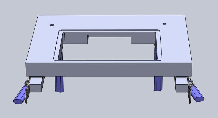

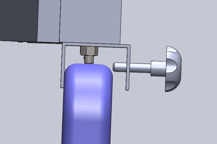

Aujourd'hui je m'interroge sur le système de pieds de la table. La table est fixée au FLIP d'un coté par les attaches que nous avons vues la dernière fois et de l'autre coté, la table se repose simplement sur des tubes métalliques faisant partis du FLIP. Ces tubes se positionnent sous la table lorsque celle-ci est dépliée. Ils ne seront pas pas modifiés dans ce projet de fabrication de la table et seront représentés en bleu dans les plans suivants.
Table de scie circulaire pour FLIP de Lurem Table-15
On remarque que les tubes du FLIP (bleus) ne sont pas parallèles aux bords de la table... Ce sera une des difficultés à gérer. L'angle formé entre les tubes et la table est différent pour les deux tubes.
A noter également, les bords verticaux de la table ne touchent pas les tubes. Les contacts entre la table et tubes se font au niveau de 2 vis de réglage et au niveau des "pieds" de la table comme on voit dans le plan suivant (l'un des bords verticaux est affiché en transparence afin d'améliorer la visibilité).
Ces vis de réglage permettent de régler la hauteur de la table afin de la rendre coplanaire au charriot du FLIP (non représenté sur les plans).
Table de scie circulaire pour FLIP de Lurem Table-16
Les tubes ne sont pas percés. Les vis sont logées dans les pieds de la table et on ne voit ici que le bout du filetage de la vis (ainsi qu'un "écrou de blocage", voir plus loin).
Voici maintenant un autre plan dans lequel le pied de la table est également représenté en transparence afin de comprendre le principe de la vis de réglage.
Table de scie circulaire pour FLIP de Lurem Table-17
Dans la table d'origine, les pieds sont filetés de manière à ce que les vis, accessibles, avec un tournevis, par le dessus de la table "montent" ou "descendent" lorsqu'on les tourne. L'écrou ne sert qu'à bloquer la vis une fois le réglage effectué.
Les deux pattes en bas de chaque pied de la table viennent prendre "en sandwich" les tubes du FLIP afin de s'assurer que ceux-ci ne bougent pas latéralement.

Message  J-Max.fr Jeu 06 Sep 2012, 08:52
Quelle que soit l'épaisseur, rien ne t'empêche de d'usiner l'emplacement de la plaque porte-outil.
A partir de là tu pourrais même utiliser un bout de plan de travail de 30 ou 50mm sans problème.
L'épaisseur de coupe, c'est la plaque qui porte l'outil qui la détermine.
En fonction de sa matière (acier, alu...) tu peux minimiser l'épaisseur.
A part parfois pour les chants, je n'utilise pas de mélaminé thermo-collant.
Il existe des plaques de revêtement de diverses épaisseurs et qualité, avec ou sans colle.
Je préfère sans et j'utilise du néoprène en bombe, moins épais et plus uniforme,
car une plaque adhésive de qualité peut coûter assez cher.
Le Néoprène est une colle contact, donc assez simple à mettre en oeuvre.
Au sujet de tes vis de réglage. Un filetage dans du bois, ça marche très bien et c'est durable.
Evidemment, il ne faut pas visser en bout car le filetage couperait les fibres et là
ça ne serait ni résistant ni durable. Mais dans le fil, tu seras surpris de sa solidité !
Personnellement, je n'hésiterai pas une seconde !
Mieux vaut ça que de poser la vis à l'envers, tête sur le tube avec deux écrous, l'un de réglage l'autre de blocage.
Pas d'écrou à frapper dans le bois malheureux ! Il n'y a rien de bon à en attendre.
Si vraiment tu veux te compliquer la vie, prends une douille filetée auto-taraudeuse :
Table de scie circulaire pour FLIP de Lurem DOUFIL
Ça se pose fente en bas (ça évacue les copeaux, c'est pas une tête de vis Wink )
à l'aide d'une vis ou d'un boulon et d'un écrou de blocage.
Sinon, les "machoires" qui bloquent le tube c'est pas top comme système.
Je comprends bien l'idée : celle de permettre un pliage rapide de la table.
Mais le plastic a des propriétés (mémoire de forme, notamment) que n'a pas le bois.
Plus elles seront larges, mieux ce sera. (de manière à courir le plus long sur le tube).
Mais tant que tu y est, il y aurait peut-être plus fiable à faire à base de cornières métal par exemple.
Je réfléchis tout haut Laughing à toi de voir tout ça !
Messages : 3671
Points : 8941
Localisation : Breizh
http://www.j-max.fr

Vue de la ceinture, du dessus
(la table en elle même n'est pas affichée pour permettre de voir la ceinture)
Table de scie circulaire pour FLIP de Lurem Table-19
La ceinture serait réalisée avec des tasseaux (en pin ou en hêtre, c'est ce dont je dispose). Sur le plan, là, ils font 60x40 de section.
L'intérêt est d'avoir une longue pièce qui vient au dessus du tube du FLIP pour imaginer un système de fixation. Pour l'instant j'ai juste placé 2 profilé alu ou acier en "L" qui viendrait prendre le tube en sandwich.

Pour les cornières, au niveau des cornières, oui c'est à un truc comme ça que je pensais, ou un "U".
D'ailleurs, ton écrou "captif" pour les réglages de hauteur pourrait bien être maintenu par le "rail".
En revanche la ceinture, je suis moins emballé. Il me semble que c'est inutilement compliqué.
Si tu veux de la rigidité, prend un plateau épais, sur ce plateau, deux tasseaux pour maintenir les "rails" suffiront.

Message  florentp Ven 14 Sep 2012, 01:48
Hello again!
Bon alors, si je comprends bien ce que suggérez de faire:
* Un plateau bien épais pour la résistance pour ne pas s'embêter à devoir faire une ceinture sur tout le tour et qui doit en + assurer la résistance de l'ensemble.
* 4 morceaux de tasseau juste là où il y en a besoin pour les pattes de fixation au FLIP et pour les pieds de la table.
Vue générale de l'ensemble
Table de scie circulaire pour FLIP de Lurem Table-21

Vue détaillée du système de liaison table / FLIP
Table de scie circulaire pour FLIP de Lurem Table-23
L'ensemble me paraît pas mal. Robuste, relativement faisable (techniquement je veux dire). Je pense que le fait que chaque tasseau soit indépendant va permettre de bien ajuster leur alignement avec les tubes.
Par contre, je crois que je préfère le système que j'avais imaginé au départ pour les mâchoires: 2 profilé en L directement ajustés à la largeur du tube (ou, évidement, un profilé en U dont l'intérieur fasse exactement la largeur du tube du FLIP mais j'y crois pas...). Inconvénient: ça sera plus difficile pour avoir une vis de serrage mais bon, je ne suis pas sûr que se soit vraiment indispensable si les mâchoires courent déjà de 10 ou 15 cm le long du tube. Avec le système représenté dans cette version, j'ai peur qu'il faille intercaler une "cale" entre la vis de serrage et le tube pour répartir un peu la force. Là tout de suite, je ne vois pas bien comment faire...
Pour le plateau, je n'avais pas prévu de faire de plaque porte outil au départ. Je pensais fixer directement la scie sous la table. Forcément avec la hauteur du plateau, ça ne va plus être possible.
Je ne sais pas si je vais partir sur un plan de travail de 50mm (bien lisse pour que ça glisse) ou si je vais superposer des 2-3 contreplaqués (selon épaisseur) et un mélaminé tout en haut. Pour l’esthétique, on repassera! Smile
Un rapide coup d'oeuil sur le net m'apprend que l'alu à l'air de bien se travailler à la défonceuse... Alors peut-être que je vais me lancer dans la réalisation d'une plaque alu...

Reprise des travaux... dans SolidWorks!
La plaque-outil pour la scie circulaire
Au départ, je n'avais pas prévu d'avoir une plaque-outil sur ma table mais la force des choses et les bons conseils de J-Max m'ont finalement amenés à revoir mes plans initiaux Smile
Voilà donc les nouveaux plans avec la plaque-outil:
Table de scie circulaire pour FLIP de Lurem Table-25
La plaque mesure 30x37cm. Prévue en 4mm d'épaisseur, j'adapterai en fonction de ce que je trouve (3 à 5mm).
La rainure pour la lame fait 230x6mm. Je l'ai prévue étroite pour éviter les chutes de bois dans le carter de la scie lors de petites découpes... L'inconvénient c'est que je ne peux pas faire de coupes en biais... Si je trouve une fraise de 4 ou 5mm d'ici là, je crois que je réduirai encore la largeur.
Les 4 trous vont permettre de fixer la scie. Voir plus bas.
Première question: comment fixer la plaque à la table?

L'usinage de la table pour recevoir la plaque et la scie
Table de scie circulaire pour FLIP de Lurem Table-26
J'ai prévu 15mm, tout autours de la plaque-outil pour soutenir la plaque + scie.
Sur le plan, on voit également une grosse encoche sous la table. C'est pour le moteur de la scie! Ca aurait été inutile de mettre une plaque d'alu toute fine pour profiter de toute la profondeur de coupe de la scie si en fait le moteur bloquait la remontée de la lame! L'encoche devrait faire environ 15x7cm et il devrait rester 15-20mm d'épaisseur de plateau à l'endroit de l'encoche.
Troisième question: comment ajuster la plaque et la table?
Je me demandais comment faire pour que la plaque reprenne exactement la même place sur la table entre 2 utilisation. Pour éviter de refaire les réglages à chaque fois. Peut-être que le système de "serrage" de la plaque sur la table permettra aussi de bien repositionner la plaque.
Système de fixation de la scie (by Lurem)
Largement inspiré du système de la table originale, il permet de régler la position de la scie 1 fois et de le retrouver après avoir désolidariser la scie de la table.
La table et la plaque vue de dessous:
Table de scie circulaire pour FLIP de Lurem Table-27
On voit le système d'accroche en 4 points.
Zoom sur l'un des point d'attache:
Table de scie circulaire pour FLIP de Lurem Table-28
Le plan n'est peut-être pas très parlant. Surtout que je n'ai pas modélisé la scie circulaire... Le principe est le suivant:
- 4 vis à tête fraisée passent à travers la table
- On positionne la scie de manière bien d'équerre avec la plaque
- On vis les 4 pattes en L avec des écrous. La petite partie du "L" vient appuyer contre la semelle de la scie. Ces pattes seront immobiles et permettront de repositionner la scie avec précision lors de la prochaine utilisation
- Les brides en "U", serrées avec des écrous papillons permettent de sécuriser la scie et surtout de la tenir, une fois la plaque retournée.
Pour mettre la scie sous table ou la reprendre à la main, le serrage/desserrage des 4 papillons suffit.
Afin de faciliter l'usinage, j'ai prévu de faire juste des trous pour les vis mais dans la table d'origine, se sont des rainures qui permettent de s'adapter à toutes les largeurs de semelles de scie (voir les premier messages de ce topic).
