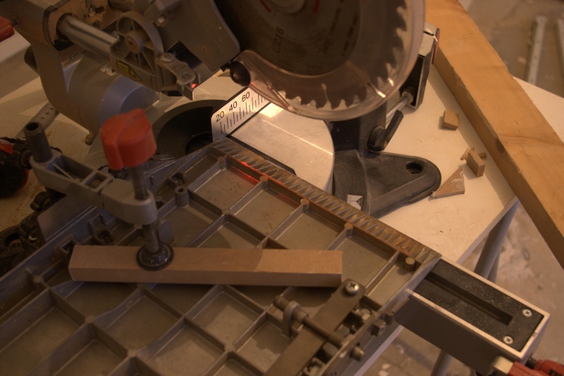

Message  oliver67 Mer 12 Sep 2012 - 0:48
Glop glop, ça avance.
Après prise d'info sur le site de Metabo, la lame fournie avec la scie radiale est au carbure. Je l'ai donc utilisée pour la coupe de la lèvre de table en alu.
replaner table de dégauchisseuse - Page 2 Imgp7810
Ca fonctionne sans aucun problème. J'y suis allé en passes successives pour plus de sécurité.
replaner table de dégauchisseuse - Page 2 _igp7811
Le résultat n'est malgré tout pas satisfaisant en terme de linéarité.
J'ai donc dans un premier tenté de rectifier le trait de coupe à l'aide de papier de verre.
Mais devant la lenteur du procédé, j'ai tenté l'ajustement au rabot à main. Et surprise, ça se rabote comme du beurre. Pour un résultat nickel.
Reste à effectuer l'assemblage de la cornière sur la table découpée.
A plus les gens et merci à tous pour votre aide (Diomedea, J-max et tous les autres).
