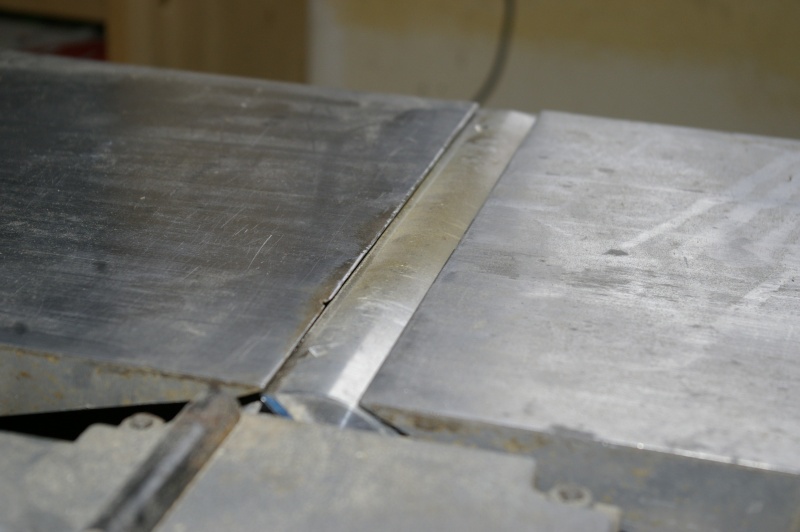

Bonjour à tous.
J'ai acquis récemment une dégau rabot metabo. Je l'ai déjà bien utilisée en mode rabot.
Mais bon, elle va très bientôt m'être utile en mode dégau.
J'ai donc rectifié les tables, à tord, puisqu'après inspection du plateau d'entrée, celui-ci est usé sur une petite partie.
En effet, il manque de l'acier sur une épaisseur d'environ le millimètre, sur 7 cm de longueur et 5 de largeur.
D'une part, je me demande si cela est bien normal que l'acier ce soit usé de la sorte.
Et enfin, je souhaites connaître vos avis sur la correction à apporter ; résine et ponçage ? autre ?
Je souhaite évidemment éviter d'avoir à changer le plateau, même s'il se trouve encore malgrè l'âge de la machine.
Au plaisir de vous lire.

Voici les images de la table en question.
J'ai de plus en plus l'impression que je me suis fait avoir en achetant cette machine.

Si j'enlève de la matière, je n'aurais plus rien. J'ai un jeu d'1 mm en fin de règle.
Comment est-ce possible ? J'arrive pas à croire que c'est l'usure normale.

APrès quelques recherches, je vais essayer de recharger la partie la plus creuse en epoxy acier et rectifier mes tables à la mimine.
Si quelqu'un à d'autres solutions, qu'il n'hésite pas à intervenir. Je reste ouvert.

Sais-tu combien de matière reste-t-il sur le plateau au plus bas ?
Franchement, la résine pour cela, je n'y crois pas une seconde. surtout la résine chargée qui va "dômer".
Il faudrait pouvoir transformer ta table en moule (une galère), et en plus couler de niveau,
mais seule la résine fluide conviendrait avec son aspect auto-lissant.
Mais les abords des côtés du moule seront légèrement déformés.
Ensuite, il faudrait ré-usiner les tables avec une précision difficile à atteindre avec les moyens du bord.
Vu qu'il va être difficile de faire les annonces outre-rhin pour en trouver une HS pour pièces,
mon conseil serait plutôt de chercher autour de chez toi une entreprise disposant d'une planeuse industrielle
de dimension suffisante, et de demander un devis...
Reste la possibilité de refaire une ou deux tables adaptables.
Ou d'utiliser les pièces pour refaire une dégauchisseuse.

Effectivement, je suis limité en épaisseur pour rectifier la table.
C'est pour cette raison que je souhaites faire un apport de résine liquide juste sur la partie usée.
Ici :
Et rectifier peut être manuellement à la toile où passer par une entreprise (merci totem). Tu penses que la continuité acier-epoxy ne sera pas bonne J-Max ?
J'ai aussi pensé à ajouter une plaque plane, Meles, mais il faudrait qu'elle fasse 1 mm d'épaisseur. Peine perdue je pense.

Qu'entends tu par "épaisseur super limite"?
Sur ma kity j'ai du à plusieurs reprise redresser des lèvres anti-bruit pliées par le passage forcé de nœuds ou d'éclats entre la table et l'arbre.
D'autre part, il est fout à fait possible de ne remplacer une partie de la table.
Exemple avec les lèvres anti-bruit rapportée:
- Messages : 12658
Re: replaner table de dégauchisseuse
A Diomedea.
Ton travail de pièce rapportée est impressionnant. Mais je n'ai pas l'outillage nécessaire pour travailler le métal.
Ce qui me parait le plus contraignant est le collage des pièces. C'est soudé, brasé ou autre rivetage ?
Les tables que l'on voit sur la photo sont celles de ma R/D, et les lèvres rapportées sont d'origine.
A mon avis, la meilleure chose à faire est de déposer la table pour que l'on puisse ce faire une idée précise du défaut... A mon avis c'est redressable...
