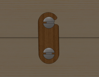

Guillaume, comme le principe d'une lamelle à greppe. En appuyant dessus par l'extérieur elle libère le
couvercle. Un trou pour pousser et juste en dessus une cheville cylindrique qui dépasse.
La cheville venant se loger dans la lamelle.
Faut pas se raté par contre sinon tu peux plus l'ouvrir.
Amicalement, Cyril

Bonsoir Cyril,
j'essaie de comprendre ton système mais j'essaie d'imaginer que rien que le fait que la boite reste bloquée en fermeture l'air c.. mais tellement drôle d'imaginer le hic
Amicalement guillaume.

RE,
J'ai pas précisé, la lamelle est fixée à l'intérieur de la boite sur la partie basse bien a plat.
Le trou pour pousser la lamelle se trouve lui sur le couvercle et la cheville en dessus.
Suis je assez clair ou je récapépète depuis le début ?
Amicalement, Cyril

comment tu appuis sur la lamelle si elle est fixée à plat dans la partie basse malgré le trous du dessus, j'ai un peu trop forcé sur le repas j'ai le cerveau au ralenti

La lamelle n'est pas percé la ou il y a le trou d'accès depuis l'extérieur de la boite.
Elle est percé en dessus pour que le blocage se fasse avec la cheville.
Je fait un schéma demain si tu veux.
Amicalement, Cyril

je pense avoir compris mais voir si c'est bien ça la lamelle est pivotante dans le couvercle, elle pivote quand tu l'actionne par le trous du dessus et vient bloquer la cheville, si c'est pas ça alors ton schéma m'éclaircira mieux.

Salut Guillaume,
J'ai fait un petit schéma en 3d à propos du système d'ouverture.
Rigolez pas derrière .
La languette est fixée sur le bas du coffre par 2 vis. Elle reste flexible sur le haut.
Le trou de haut reçoit le tourillon du couvercle.
Pour actionner l'ouverture, tu pousses la languette depuis l'extérieur du coffret.
Tu peux aussi mettre un 2eme tourillon de forme conique dans le trou pour pousser ta languette.
Ainsi il restera en place et jouera le rôle de bouton poussoir.
Petit hic, la languette dépassera du coffret en mode ouvert.
Amicalement, Cyril

Tu peu faire un beau loquet pour ta belle boîte,
Cyril, je retiens ta super idée !

Salut Cyril et merci pour tes schémas, ton système est très astucieux j'apprécie et je vais d'ailleurs garder l'idée (peut être pour un autre coffret) ça me plait bien, j'étais pas du tout dans cette idée même dans ma tête je voyais tout à l'envers heureusement que tu remet mes idées en place.
Cette idée malgré son ingéniosité ne fera pas parti de la boite car malheureusement l'étage prend toute la place à l'intérieur il ne faut pas de pièces qui générait et je ne veux pas trop le modifier pour que ça reste harmonieux, ton idée est vraiment intéressante je continu de cogiter dans le sens de ton système
