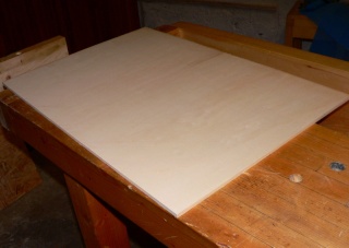

J'ai utilisé un CTP de 7.5 mm tres blanc (peuplier ?) :

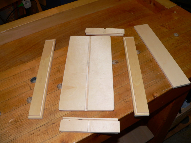

Les pièces sont assemblées par bouvetage et collées. J'ai effectué les rainures et feuillures avec la défonceuse montée sous table avec une fraise droite de 4 mm et une fraise de 8 mm pour les rainures et une fraise droite de 15 mm pour les feuillures.
Voilà quelques rainures de faites :
Les pièces pour le corps de la boite :
Les pièces pour les servantes :

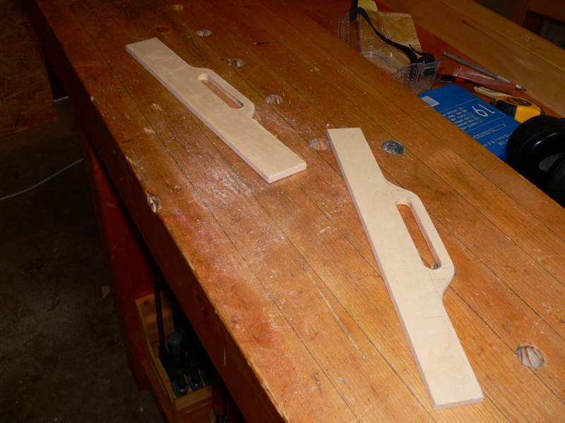

J'ai ensuite usiné les poignées : fentes à la défonceuse et découpe de la partie courbe à la scie sauteuse puis ponçage. Ces arêtes ont été reprises avec une fraise 1/4 de rond pour que ce soit plus confortable "sous la main" :

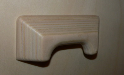

Il me reste à finaliser les poignées permettant de porter la boite.
sur une version précédente, j'en avait fait avec du cordeau de jardin tressé :
Je trouvais ça assez joli, mais y'avait un problème :
A l'intérieur, les nœuds gênaient le mouvement des servantes...
Je les avait donc remplacées par des poignées faites en ctp "lamellé collé" pour avoir l'epaisseur suffisante :
Mais bon c'est pas mal , mais c'est pas ce que je veux pour cette boite là (en fait ces poignées ne sont pas confortables.. trop petites).
J'ai donc décidé de faire des poignées identiques à celle de la boite de la machine à coudre de ma douce (faite il y a 10 jours...)
