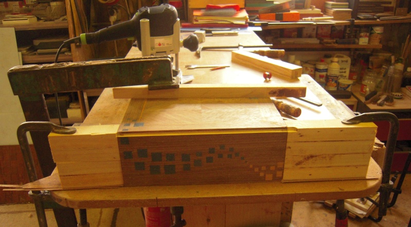

Je suis étudiant en 6 ème années à l'école Boulle, seconde boite que je réalise, citronier, sycomore teinté , noyer américainréalisation d'une petite boite avec incrustation ! Dscn0610

Ta boite est très jolie, n'hésite pas à nous mettre des commentaires ça aide à comprendre les différentes méthodes de réalisation.
Quelle finition à tu appliqué dessus ?

Peux-tu nous dire comment tu as procédé pour tes incrustations / marqueterie ?
Idem que Guillaume : ta finition me plaît beaucoup, j'aimerais que tu la détaille un peu.
Je suppose qu'après un ponçage en bon et due forme, tu as appliqué un fondur ou/et un bouche-pore pour terminer par une cire légère... ? Ton rendu est extra, en tout cas !
Merci de nous en dire un peu plus.

Pour la finition j'ai utilisé un fondur et de la cire. Smile les incrustations ont été réalisées à l'aide de trancher et de ciseaux. la réalisation de cette boite a nécessité environs 70 h de travail.
Je vous prépare les explications !
Ps : je suis en Dma marqueterie en ayant 4 ans d'ébénisterie derrière moi
Bonne journée et à bientôt.

J'ai presque terminé les explications sur la réalisation de la boite, demain je vais essayer de poster.
Sinon pour la réalisation de la ceinture j'ai utilisé une planche de tilleul que j'ai ensuite plaqué avec mon fond en
noyer incrusté. J'ai ensuite réalisé les découpes des cotés de la boite avec des angles à 45°. Pour finir j'ai réalisé des rainures sur les chants pour assembler la ceinture avec des fausses languettes.

Ma question était: Avec quel outillage les a tu réalisés? Personnellement, c'est avec ma scie à format pour les coupes à 45°, et la toupie pour les rainures.
