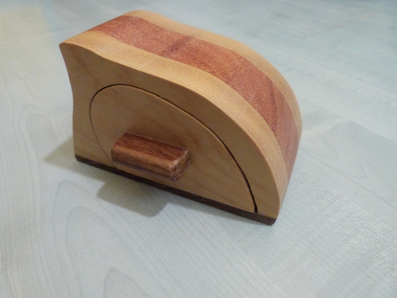

Voila une petite boite que j'ai fait exclusivement à la scie à ruban.
Désoler pour la qualité des photos, c'est mon portable Rolling Eyes , promis , je vous mets des photos d'APN quand les finitions de la boite seront faite Very Happy .
Au fait , il y a trois essences, le jaune : Movingui le rouge : Merisier et le fond de la boite et la poignée sont en sipo Smile

Voila l'explication Very Happy :
J'avais déjà coller deux bouts de movingui avec un de sipo:
Une petite boite ... P1050713
Première découpe, il y aura deux boite " jumelle " que l'on pourra accoler
Une petite boite ... P1050714
seconde coupe, on donne la forme extérieur
Une petite boite ... P1050715
On enlève une tranche, qui sera le fond
Une petite boite ... P1050716
Puis on enlève la forme du tiroir :
Une petite boite ... P1050717
des brulures What a Face , mon ruban était un peu trop large , et ne coupais plus très bien ...
on recoupe l'avant et l’arrière du tiroir
Une petite boite ... P1050718
et on évide ce qui reste
Une petite boite ... P1050719
je suppose que vous avez compris Very Happy :
Une petite boite ... P1050720
dans la chut de sipo, j'ai refendu ce qui sera le dessous de la boite
Une petite boite ... P1050721
ça sèche Wink
Une petite boite ... P1050722
