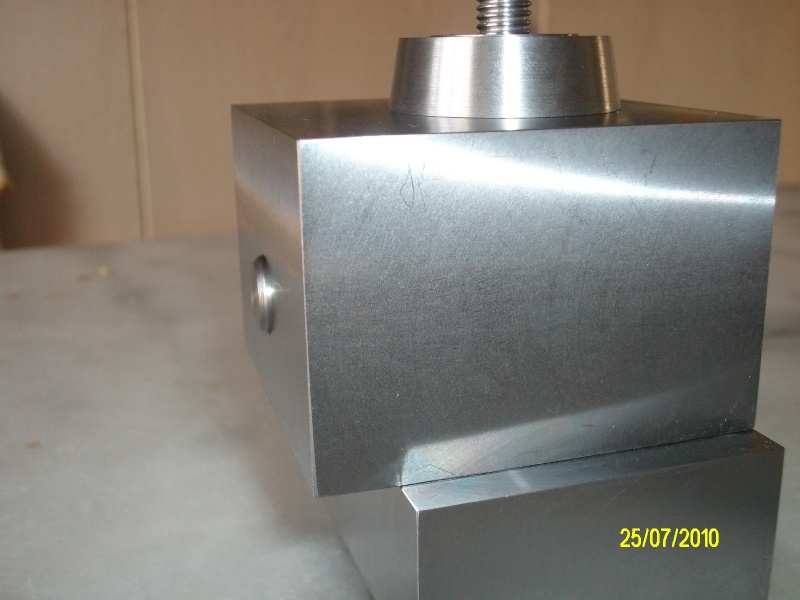

Voici quelques photos de ma tourelle porte outils. Elle a été réalisé en XC48. Elle comprend 2 poignées, la plus grande sert à bloquer la tourelle sur le chariot, la seconde, indépendante de la 1ere sert à bloquer/débloquer les portes outils.
J'ai refais des portes outils en ne mettant que 2 vis de serrages, pour des outils en carré de 10 c'est suffisant.
Pour le blocage des portes outils la poignée agit sur un pion, via un excentrique, et cela le fait sortir pour appuyer sur le porte outils et ainsi le bloquer.
Idéalement il faudrait un système d'indexation pour pouvoir la remettre toujours dans la même position, mais je n'ai pas trouvé de système fiable pouvant s'adapter sur le chariot du 102
