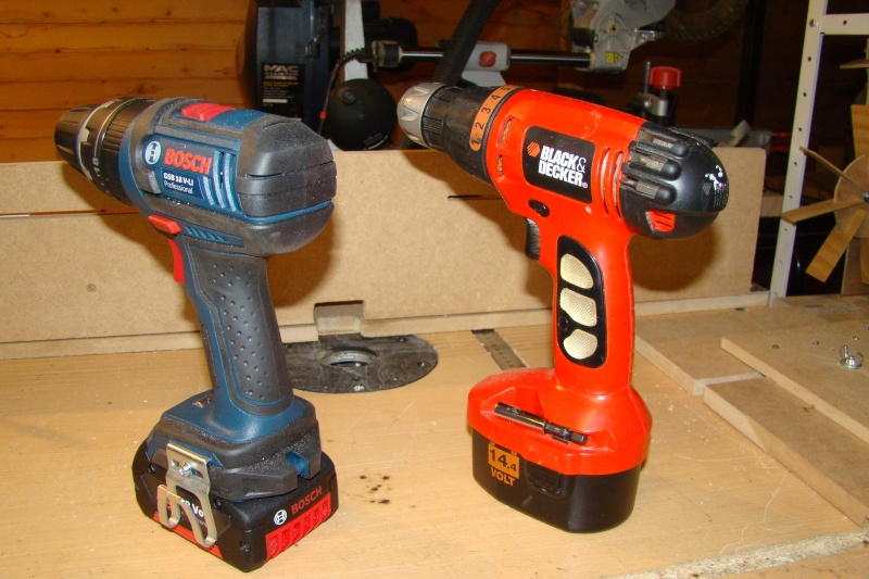

Ma vieille visseuse B et D est en passe de rendre l'âme, j'ai donc acheté recemment une perceuse Bosh pro.
Par contre a mon grand desaroi, pas de porte embout sur la nouvelle Sad
Pour les possesseurs de perceuse bosh pro sans fil Dsc02610
du coup j'ai fait un truc qui me facilite la vie, si ça intéresse des gens j'ai la réalisation pas à pas en photo, notamment le système pour faire tenir les embouts dans le morceau de profilé sur lequel je me suis bien pris la tête.

donc le truc c'est de percé avec une mêche 7.5 a l'endroit sur le profilé (idealement 7.2 mais j'en avais pas Smile
Pour les possesseurs de perceuse bosh pro sans fil Dsc02613
ensuite percer a l'envers avec une mèche de 9.5 mais pas traversant (laisser environ 3 ou 4 mm du trou en 7.5.
Pour les possesseurs de perceuse bosh pro sans fil Dsc02616
et inserer un morceau de tuyau du type mini arrosage de plante coupé. par contre il faut bien l'etaler pour l'assouplir et en retirer une lamelle de 2/5 environ (faire des tests pour que ca tienne et ca se retire facilement)
Pour les possesseurs de perceuse bosh pro sans fil Dsc02614
Pour les possesseurs de perceuse bosh pro sans fil Dsc02617
faire enfin l'attache en découpant un morceau de lame aux dimensions de l'attache originelle et riveter sur le coté
Pour les possesseurs de perceuse bosh pro sans fil Dsc02618
et pour finir riveter un fond qui tiendra les morceaux de tube
Pour les possesseurs de perceuse bosh pro sans fil Dsc02619
voila Smile
Pour les possesseurs de perceuse bosh pro sans fil Dsc02620
ps: j'ai refait l'attache sur la version definitive en utilisant du 2mm parce que sur les photos en 1 mm c'est trop fin. la photo final est en attache 2 mm

J'ai presque la même visseuse que toi (version GSR), mais je n’enlèverais pas le crochet de ceinture que j'utilise souvent. J'ai un porte embout Bosch qui m'a été fourni avec la machine, et n'utilisant presque uniquement des vis avec empruntes PZ2 je n'ai pas besoin d'avoir une variété d'embouts dispo directement sur la machine.
D'autant plus que sur les machines Bosch tu as tout de même un emplacement pour ranger un embout long (de mémoire sur la mienne d'origine était fourni un double embout PZ2-Plat) sur la base de la visseuse (j'avoue que j'oublie souvent avoir un embout à cet endroit là)
Néanmoins, je pense que ton accessoire va intéresser du monde, plus de photos seront donc les bienvenues Smile
edit : on a posté en même temps, merci pour les détails qui intéresseront surement les membres Smile

oui sur la visseuse a choc il y a le porte pour 1 embout long, mais pas sur la percussion.
par contre le porte ceinture reste disponible du coté droit de la poignée car il ya deux emplacements, a gauche et a droite et le porte embout ne prend que le gauche (ou le droit pour les gauchers ^^).
Perso ca me sert quand je visse en hauteur ou que je me déplace et que j’oublie de prendre les embouts avec moi.
