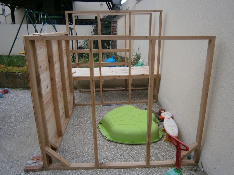

création de l'armature

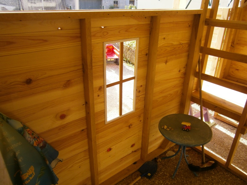

une petite ouverture sur la façade

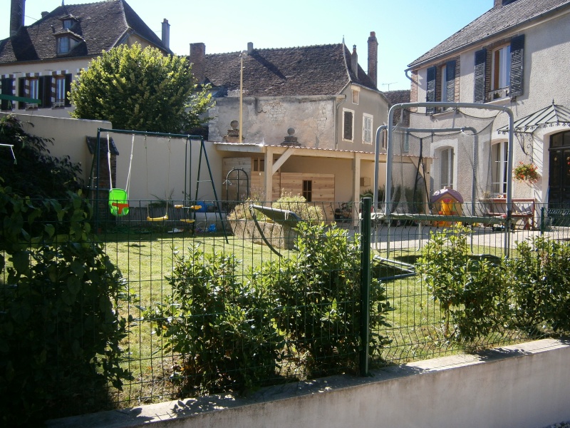

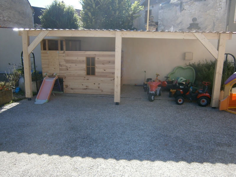

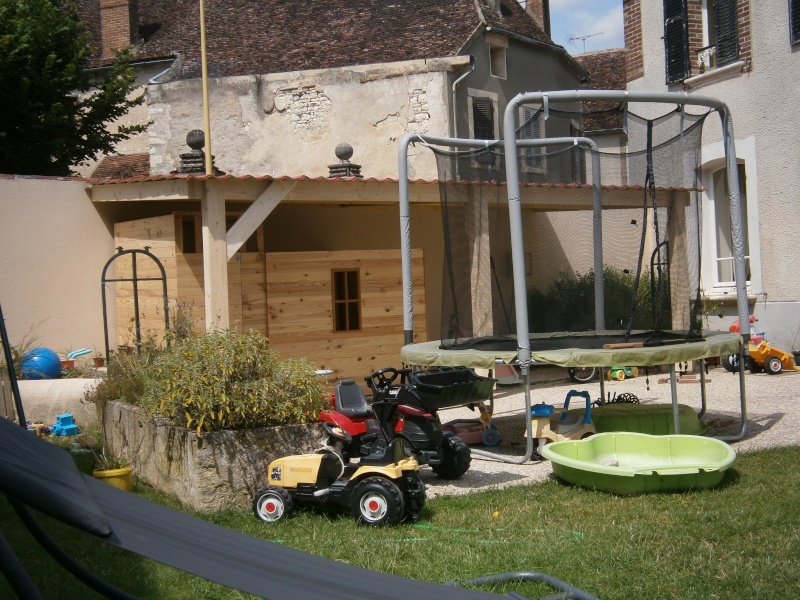

Message  jb53 Lun 23 Juil 2012 - 18:24
Fin des travaux, en ce qui me concerne, car c'est ma fille qui doit faire les peintures
ce soir, voilà où j'en suis: Very Happy
Une cabane et sa tour pour mes petits-fils P7230911
et une vue de l'espace de jeux de mes petits-fils
Une cabane et sa tour pour mes petits-fils P7230913
y'a plus malheureux, n'est-ce-pas? sourire02

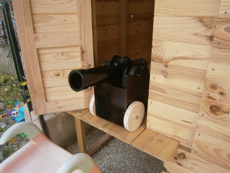

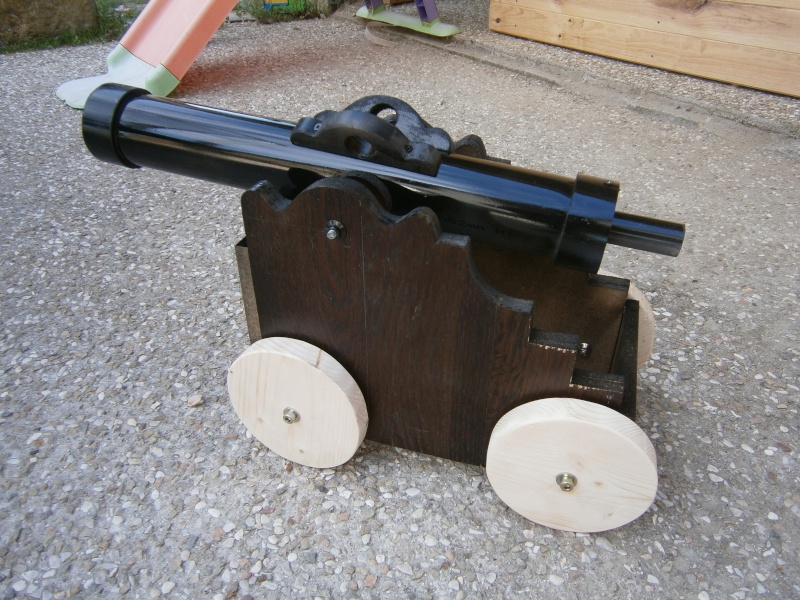

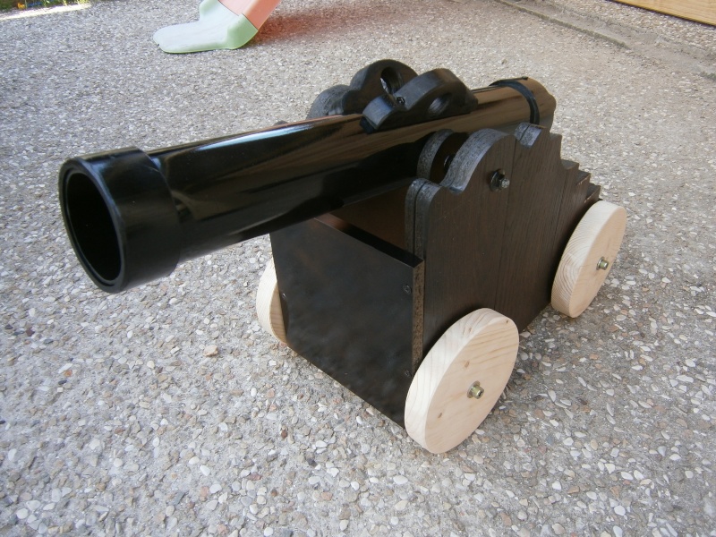

hé oui! C'est pas un vrai fort si y'a pas un canon, alors le papo il se met au travail et voilà le résultat.Une cabane et sa tour pour mes petits-fils P7240912
Une cabane et sa tour pour mes petits-fils P7240910
Une cabane et sa tour pour mes petits-fils P7240911
maintenant, ils peuvent venir les pirates, les indiens, etc. etc.

Une cabane et sa tour pour mes petits-fils Empty Re: Une cabane et sa tour pour mes petits-fils
Message  desmo 38 Mar 24 Juil 2012 - 19:15
Bonsoir Joël, superbe ton canon, hyper réaliste. Les enfants doivent être hyper contents..

Message  jb53 Mar 24 Juil 2012 - 20:04
desmo 38 a écrit:Bonsoir Joël, superbe ton canon, hyper réaliste. Les enfants doivent être hyper contents..
Amicalement, cyril
bonsoir desmo38
j'ai pris un canon de son bateau pirate miniature comme modèle. J'y ai passé l'après-midi pour le faire avec des matériaux de récup.
Mon "grand" petit-fils ne l'a pas vu, il était chez ses autres grands-parents aujourd'hui et mon autre petit-fils n'a que 16 mois, c'est celui que j'appelle le cascadeur. C'est sur que le grand va être super content d'avoir un canon dans son fort.

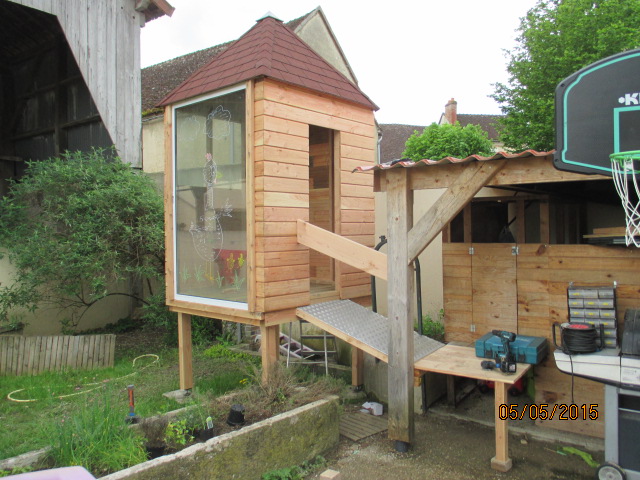

Une cabane et sa tour pour mes petits-fils Empty Une extension
Message  jb53 Mar 5 Mai 2015 - 21:42

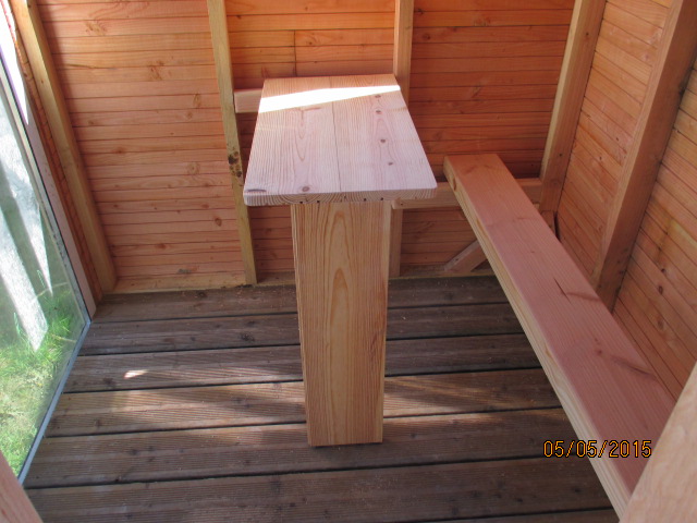

mon grand petit-fils voulait une cabane dans les arbres mais n'ayant pas d'arbre dans le jardin capable d'accueillir une cabane, j'en ai fait une sur pieds,  ce qui est moins dangereux.
Mon magasin de bricolage attitré ayant reçu un arrivage de douglas, j'en ai profité pour aller faire mes courses
La suite en image

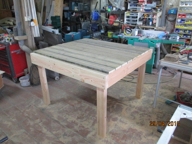

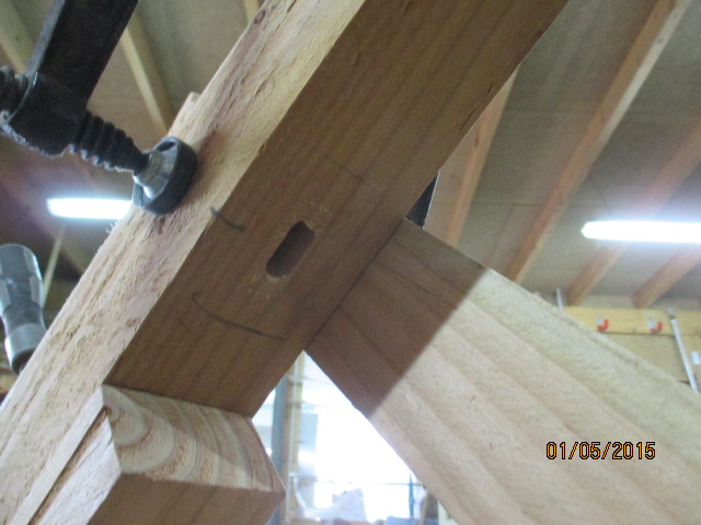

débit et rabotage des élements
Une cabane et sa tour pour mes petits-fils Img_1020
Une cabane et sa tour pour mes petits-fils Img_0958
création du cadre de 1,50m sur 1,46m pour minimiser les pertes
Une cabane et sa tour pour mes petits-fils Img_0959
mise en place des pieds
Une cabane et sa tour pour mes petits-fils Img_0960

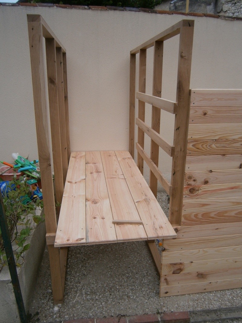

pose du plancher
Une cabane et sa tour pour mes petits-fils Img_0961
Une cabane et sa tour pour mes petits-fils Img_0962

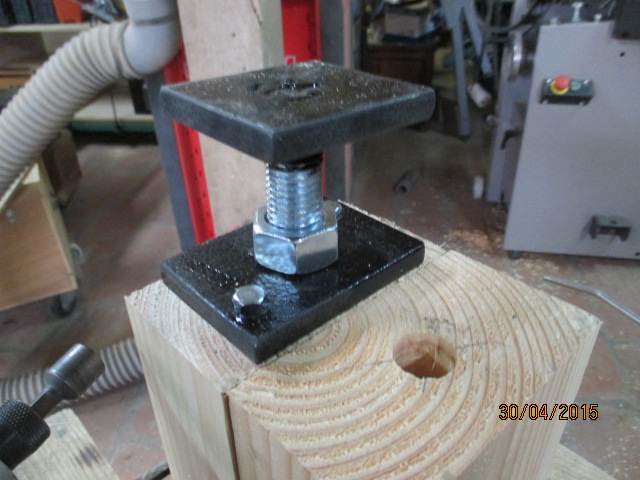

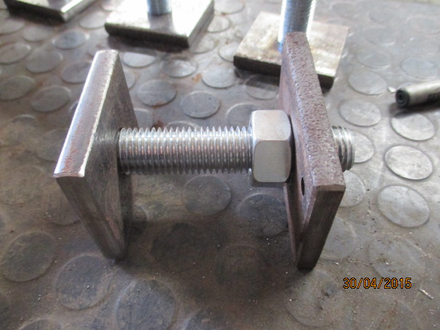

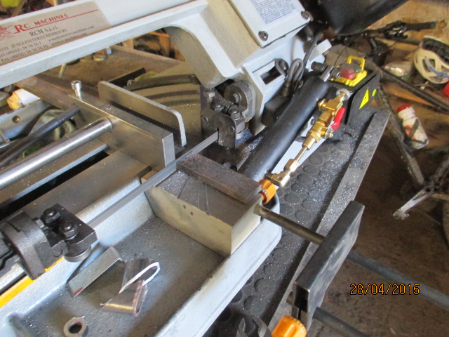

Débit des fers plats pour la fabrications des pieds réglables
Une cabane et sa tour pour mes petits-fils Img_0963
perçage des pieds recevant la tige filetée de 20
Une cabane et sa tour pour mes petits-fils Img_1010
et de quatre
Une cabane et sa tour pour mes petits-fils Img_1011
Une cabane et sa tour pour mes petits-fils Img_1012
Une cabane et sa tour pour mes petits-fils Img_1013

et je sors la domino pour mettre des tenons sur les renforts
Une cabane et sa tour pour mes petits-fils Img_1028
Une cabane et sa tour pour mes petits-fils Img_1027
et voilà le tout assemblé

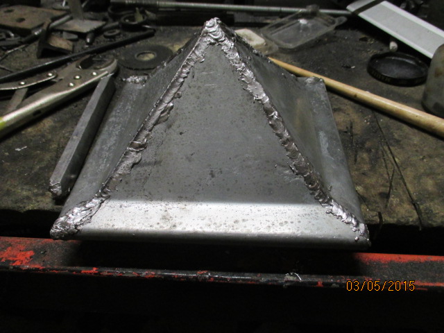

Fabrication d'un couvre chef avec un profilé en zinc
Une cabane et sa tour pour mes petits-fils Img_1033
Une cabane et sa tour pour mes petits-fils Img_1034
Une cabane et sa tour pour mes petits-fils Img_1035

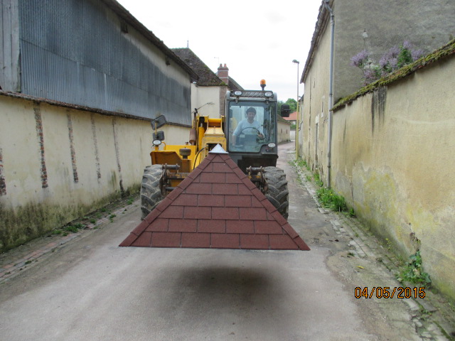

Une fois le tous collé, chargement sur les fourches du télescopique et en route pour la pose
Une cabane et sa tour pour mes petits-fils Img_1036
Une cabane et sa tour pour mes petits-fils Img_1037

Installation d'un banc et d'une petite table repliable
Une cabane et sa tour pour mes petits-fils Img_1042
Une cabane et sa tour pour mes petits-fils Img_1043
et la voilà dans son milieu
Une cabane et sa tour pour mes petits-fils Img_1045
Une cabane et sa tour pour mes petits-fils Img_1044
Maintenant, j'attends avec impatience leur retour de vacances pour voir leurs réactions
