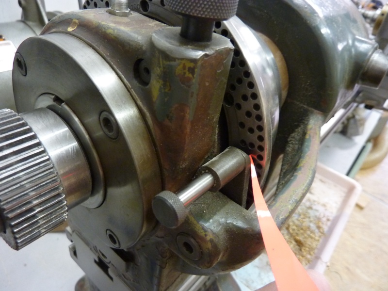

Le diviseur, c'est une chose, mais comment savoir qu'il en fallait 48 ? Au pif ?
Antoine- complétement accro
- Messages : 2191
Re: Nouvelle vie pour vieux rabots en métal !
Peu importe le nombre, l'important étant de tomber juste ( il y a des diviseurs à 24, à 30, à 48, à 60 etc...) la seule importance, est de ne pas arriver entre deux pointes à la dernière passe... Donc tant qu'il y a un nombre entier de divisions, c'est bon!
Oui mais ce que je veut dire c'est que les petites pyramides on une base carré et non rectangulaire !
Donc c'est bien du pif ? (Allez on va dire l'instinct ! )

ok je vois ce que tu veux dire... moi j'aurais fait d'abord les divisions et ensuite les gorges, c'est plus facile à adapter que le contraire!

Antoine, s'il avait par exemple choisi une division de 54 (au pif), il serait quand même tombé juste !
La base des pyramides aurait été simplement rectangulaires.
Et s'il avait choisi 12 divisions, ça aurait fait un cadran d'horloge
Le diviseur, tu choisis ton nombre de divisions, et quand tu fais le tour, tu retombes obligatoirement sur tes pattes
Les pros, est-ce que j'ai dit une c*nnerie ?

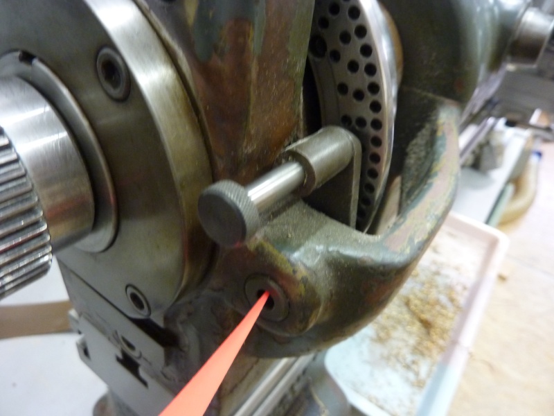

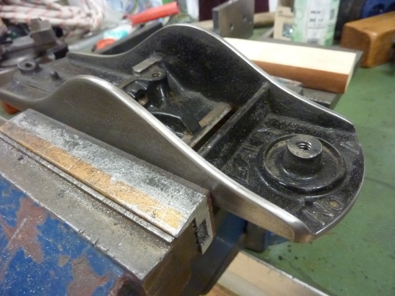

Je suis toujours étonné des questions dues à mes bricoles, c'est vrai, je ne calcule pratiquement jamais rien, et je ne le fais que par instinct, désolé de ne pas être le calculateur émérite de mes réalisations. Souvent, je ne fais que de vagues croquis, et que je perds souvent aussi !
j'ai toujours une approche de mes bricolages assez simple, souvent décidée par un coup de coeur ! mais je reconnais qu'une fois la décision prise, alors la zygomatique part en effervescence et tout vient s'ajuster doucement l'un derrière l'autre !
La réalisation de mes petits volants en est vraiment l'exemple typique !!!
Sur mon petit tour, j'ai la possibilité d'avoir 4 systèmes de divisions 12 48 60 100 et j'ai sans autre pris celui qui me semblait naturel.
Une fois choisi le nombre, avec la fraise de 45°, j'ai affleuré le dessus du volant et j'ai entamé une entaille de quelques dixièmes, ensuite un déplacement d'un espace et vérifié que l'espace produit soit le plus près de l'autre, de façon que la dent produite soit le plus pointue possible et sans être trop agressive, pour cela, je n'ai qu'à monter ou descendre la fraise, c'est aussi simple que cela .....!!
sur cette vue, on a tout le système de division !
le sélecteur de division, avec la tirette de sélection
la vis de serrage qui permet de sélectionner les différentes divisions !
les divisions indiquées !
ici on voit bien la différence de diamètre et le nombre de division à été réduit à 24, tout simplement en n'utilisant que toutes les deux divisions pour le plus petit, les dents sont très différentes sur la photo du bas, preuve qu'il n'y a pas de math là-dedans ....!
voilà le mystère de la division de mes petits volant expliqué !!!
Le matheux qui s'ignore !!!
A+ Pierre

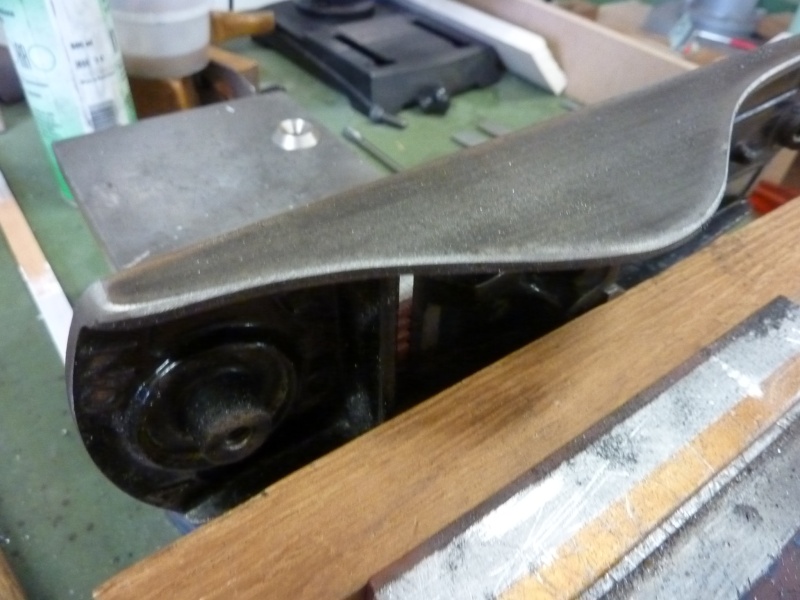

A propos de cette superbe rénovation.
Je viens de voir des rabots à peu près similaires mais qui avaient de fines cannelures parfaitement paralléles sous la semelle. Selon le menuisier il s'agirait de faciliter la glisse sur des bois collants ou résineux.
C'était la première fois que je voyais ça, et lui-même ne sait pas d'ou ils proviennent ni si il s'agit d'une amélioration faite après coup, en tout cas il en était satisfait.
Auriez vous des précisions sur ce genre de manip ?
En fait, c'est basé sur un principe physique simple :
plus la surface en contact est grande, plus le frottement est important.
En créant des rayures on diminue la surface en contact
tout en conservant une dimension d'appui suffisante.
Plus le rainurage est fin, plus la planéité reste bonne et le risque de marquer avec le sabot diminue.

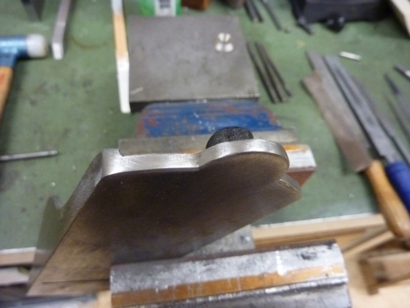

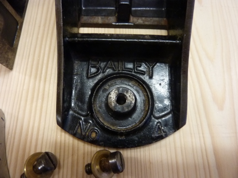

C'est reparti pour une remise en état d'un vieux Stanley que l'on m'a donné !! Donc démontage et début d'anglage de la base comme j'en ai pris l'habitude !
il est encore en tout bon état, on va donc que l'améliorer en le bichonnant !!!
un vrai vieux !!!mais une qualitè que je n'ai pas trouvé sur les nouveaux rabots !
un petit anglage suivi d'un arrondi qui sera ensuite poli !
il ne reste plus qu'a polir et redresser les faces, avec la planeuse, c'est un vrai plaisir !
A+ Pierre

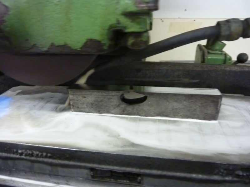

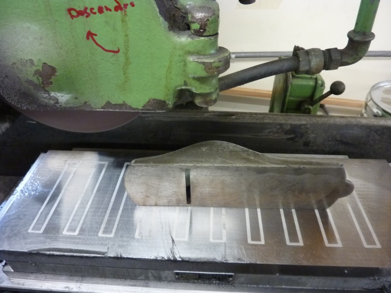

Cette fois , après avoir poli tous les bords, je vais plané toutes les faces en respectant la géométrie de base !! un bon poli est un plus pour un rabot (la glisse est primordiale pour un rabot )
ces faces sont sales et ne glisse plus, un bon coup de meule et tout va changer !!!
ont voit bien les défauts de surface, il faudra descendre de plusieurs centièmes pour arrivé à une surface unie !
là -aussi ! une bonne réfection à du bon !!!!
cela en valait la peine !!!! Pas vrai ??? Et ça coupe !!! AIE !!! Aie !!
un rabot qui fait plaisir, et qui repart pour une nouvelle vie !!!
