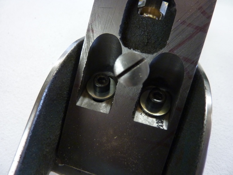

Philippe !Je pense que tu as raison, mes rabots nouveaux ne sont pas loin ! Mais pour le moment je suis à l'entraînement , donc le meilleur chemin à prendre est de bien rénover mes vieux rabots et d'en comprendre le fonctionnement !
![Nouvelle vie pour vieux rabots en métal ! - Page 3 P1010619](https://i.servimg.com/u/f37/16/27/71/45/p1010619.jpg)
la première chose à faire, est de nettoyer avec un fraisage, ces noyures vraiment moches
![Nouvelle vie pour vieux rabots en métal ! - Page 3 P1010620](https://i.servimg.com/u/f37/16/27/71/45/p1010620.jpg)
là, c'est déjà plus propre ! la différence est nette !
![Nouvelle vie pour vieux rabots en métal ! - Page 3 P1010621](https://i.servimg.com/u/f37/16/27/71/45/p1010621.jpg)
J'en profite également pour redresser cette partie qui à un mauvais équerrage de presque 1 mm !
![Nouvelle vie pour vieux rabots en métal ! - Page 3 P1010622](https://i.servimg.com/u/f37/16/27/71/45/p1010622.jpg)
Voilà, c'est bien plus mécanique, les vis font mieux leurs travail !
maintenant, un peu d'esthétique ou de relookage avec un passage à la planeuse !
![Nouvelle vie pour vieux rabots en métal ! - Page 3 P1010623](https://i.servimg.com/u/f37/16/27/71/45/p1010623.jpg)
avant !
![Nouvelle vie pour vieux rabots en métal ! - Page 3 P1010624](https://i.servimg.com/u/f37/16/27/71/45/p1010624.jpg)
c'est moche !
![Nouvelle vie pour vieux rabots en métal ! - Page 3 P1010627](https://i.servimg.com/u/f37/16/27/71/45/p1010627.jpg)
un petit coup de planeuse et voilà !
![Nouvelle vie pour vieux rabots en métal ! - Page 3 P1010625](https://i.servimg.com/u/f37/16/27/71/45/p1010625.jpg)
![Nouvelle vie pour vieux rabots en métal ! - Page 3 P1010626](https://i.servimg.com/u/f37/16/27/71/45/p1010626.jpg)
cela à repris de la gueule !
Demain , redressage de la base à la planeuse ! Et ce rabot aura une nouvelle jeunesse ! mais encore quelques petits détails à revoirs pour qu'il soit parfait !
A+ Pierre

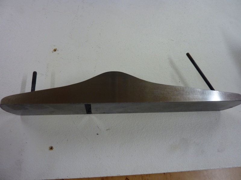

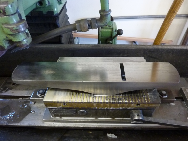

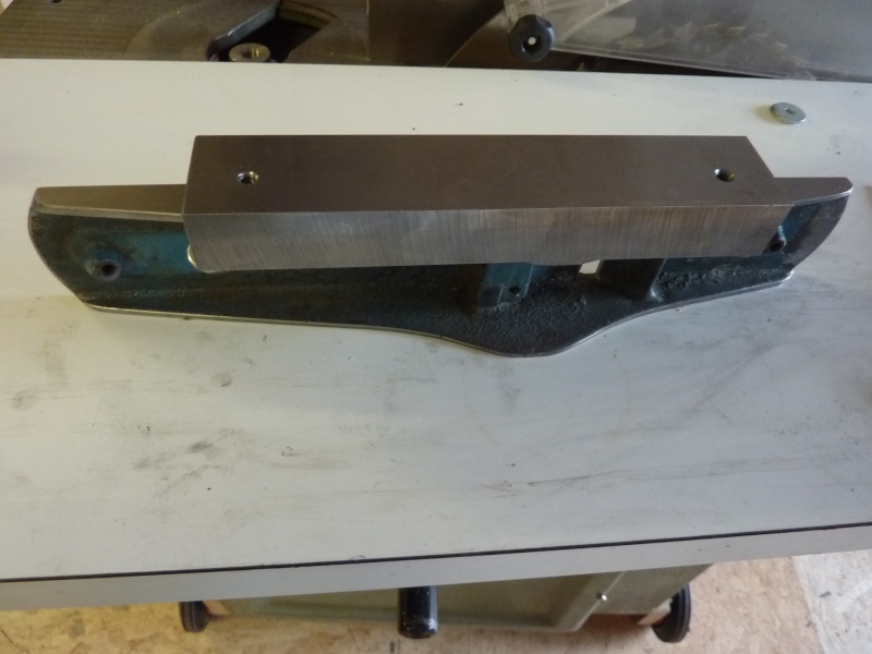

j'en étais rester au meulage des faces de mon vieux rabot, mais il restait le plus difficile ! Pour la semelle, je n'ai aucun appui valable et qui puisse tenir la pression de la meule, j'ai donc du trouvé une solution. Le truc n'était pas trop difficile, un bout d'acier bien d'équerre avec 2 vis de serrage et on n'en parle plus !
![Nouvelle vie pour vieux rabots en métal ! - Page 3 P1010721](https://i.servimg.com/u/f37/16/27/71/45/p1010721.jpg)
la cale avec ses vis
![Nouvelle vie pour vieux rabots en métal ! - Page 3 P1010722](https://i.servimg.com/u/f37/16/27/71/45/p1010722.jpg)
![Nouvelle vie pour vieux rabots en métal ! - Page 3 P1010723](https://i.servimg.com/u/f37/16/27/71/45/p1010723.jpg)
![Nouvelle vie pour vieux rabots en métal ! - Page 3 P1010724](https://i.servimg.com/u/f37/16/27/71/45/p1010724.jpg)
et voilà la bonne position pour tenir sur l'étau magnétique
![Nouvelle vie pour vieux rabots en métal ! - Page 3 P1010725](https://i.servimg.com/u/f37/16/27/71/45/p1010725.jpg)
au lieu de cela ! Bien mince pour résister à la pression de la meule !
![Nouvelle vie pour vieux rabots en métal ! - Page 3 P1010726](https://i.servimg.com/u/f37/16/27/71/45/p1010726.jpg)
la en plein meulage! mon support à l'air de bien fonctionné
![Nouvelle vie pour vieux rabots en métal ! - Page 3 P1010727](https://i.servimg.com/u/f37/16/27/71/45/p1010727.jpg)
après meulage, petit démontage facile, prêt pour d'autres rabots !
![Nouvelle vie pour vieux rabots en métal ! - Page 3 P1010728](https://i.servimg.com/u/f37/16/27/71/45/p1010728.jpg)
voilà super ! une belle surface, à peine une petite tache visible sur l'arrière, mais rien de grave . mais cette fois tout est d'équerre !
Il reste encore le système de la lame à voir l'angle idéal d'affûtage, mais le plus gros du travail est fait !
A+ Pierre

Ingénieux système, en fait, nul besoin de mettre des cales des deux côtés. Ça fait un T finalement.
Je me posais la question Pierre, combien de matière un meulage enlève-t-il ?
Re: Nouvelle vie pour vieux rabots en métal !
Bonsoir J-Max
J'ai du enlever 2/10 mm pour compenser les différences d'usure du rabot, je pense que cela n'altère pas trop la résistance du fut !
Mais maintenant, tout est bien d'équerre.
Bien sur, si tu prends bien le temps de contrôler avec le comparateur, j'aurais pu économiser 5/i00 mm je ne sais si cela valait le coup ?
A+ Pierre

Merci pour la précision Pierre, j'imaginais plus ; les 5/100e auraient alors peut-être agrandi la tache.

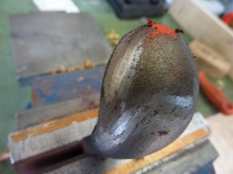

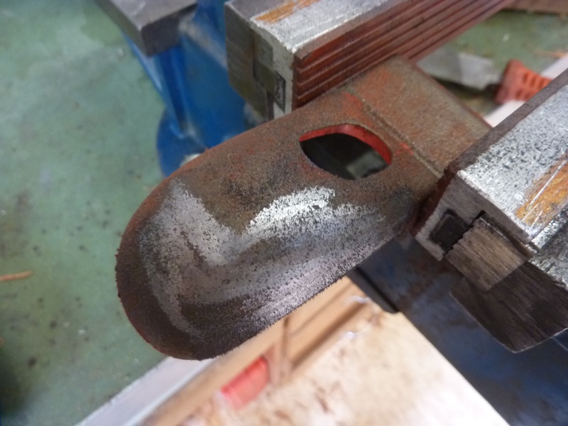

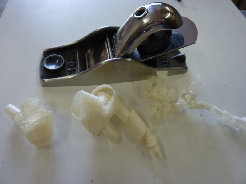

Après une petite retraite de quelques jours, j'ai repris mes petits rabots que je vous avais déjà présenté dans un autre fil !
Je me suis appliquer à les faire un peu plus joli. Je déteste cette espèce de peinture orange et ce mauvais poli !!! Bien sur, j'ai aussi rectifier et affûter les lames qui étaient dans un triste état, avec cela, j'espère avoir un rabotage fin et précis !
Hé Bien !! A part le fait qu'il n'y a pas de réglage fin à vis, mes petits rabots mon donnés bien du plaisir après leurs révisions que je qualifierait de total . Ils fonctionnent aussi bien que des neufs !!
![Nouvelle vie pour vieux rabots en métal ! - Page 3 P1020014](https://i.servimg.com/u/f37/16/27/71/45/p1020014.jpg)
mes deux petits rabots à même pas 3 Euros
![Nouvelle vie pour vieux rabots en métal ! - Page 3 P1010928](https://i.servimg.com/u/f37/16/27/71/45/p1010928.jpg)
après avoir rectifier toute la géométrie, un petit coup de relooking c'est imposer !
![Nouvelle vie pour vieux rabots en métal ! - Page 3 P1020015](https://i.servimg.com/u/f37/16/27/71/45/p1020015.jpg)
décapage de cette peinture
![Nouvelle vie pour vieux rabots en métal ! - Page 3 P1020016](https://i.servimg.com/u/f37/16/27/71/45/p1020016.jpg)
après le décapage, repris à la lime et à la toile d'émeri !!
![Nouvelle vie pour vieux rabots en métal ! - Page 3 P1020017](https://i.servimg.com/u/f37/16/27/71/45/p1020017.jpg)
![Nouvelle vie pour vieux rabots en métal ! - Page 3 P1020018](https://i.servimg.com/u/f37/16/27/71/45/p1020018.jpg)
et voilà le résultat, et un rabotage parfait !!!
![Nouvelle vie pour vieux rabots en métal ! - Page 3 P1020019](https://i.servimg.com/u/f37/16/27/71/45/p1020019.jpg)
Idem pour le deuxième petit rabot !!
![Nouvelle vie pour vieux rabots en métal ! - Page 3 P1020020](https://i.servimg.com/u/f37/16/27/71/45/p1020020.jpg)
![Nouvelle vie pour vieux rabots en métal ! - Page 3 P1020021](https://i.servimg.com/u/f37/16/27/71/45/p1020021.jpg)
des copeaux qui font vraiment plaisir à voir !
Il ne me reste plus qu'a trouver un système de réglage à vis , qui permettrait un réglage facile !
A+ Pierre

Re Pierre,
Vraiment beaux tes copeaux il y a rien a dire.
Beau travail de restauration, tes petits rabots me plaise beaucoup.
A plus, Cyril
A plus, Cyril

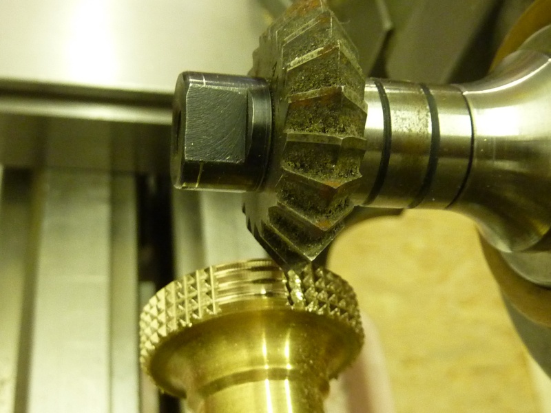

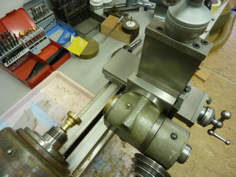

Après un début de semaine agrémenté d'une flemmingite aiguë, je me suis occupée de la maison qui réclamait son dû ....!
Le genre de travail qui me met de mauvaise humeur ! Bon ! il faut bien le faire !! Du coup, une absence du forum, je me rattrape en changeant de sujet, un peu de changement me fera du bien ! Un peu de tournage serait un bon remède ! et comme j'ai ces rabots sous les yeux, je vais avancer là-dessus !!!!!
![Nouvelle vie pour vieux rabots en métal ! - Page 3 P1020414](https://i.servimg.com/u/f37/16/27/71/45/p1020414.jpg)
mes petits volants de réglage de lames sont trop lisses !
![Nouvelle vie pour vieux rabots en métal ! - Page 3 P1020415](https://i.servimg.com/u/f37/16/27/71/45/p1020415.jpg)
ils glissent sous la main, il faut leur donner du relief !
![Nouvelle vie pour vieux rabots en métal ! - Page 3 P1020416](https://i.servimg.com/u/f37/16/27/71/45/p1020416.jpg)
préparation des pinces qui vont me permettre ce travail !
![Nouvelle vie pour vieux rabots en métal ! - Page 3 P1020417](https://i.servimg.com/u/f37/16/27/71/45/p1020417.jpg)
sur le tour, en position de montage
![Nouvelle vie pour vieux rabots en métal ! - Page 3 P1020418](https://i.servimg.com/u/f37/16/27/71/45/p1020418.jpg)
le burin à charioter 45°, je fais les rainures !
![Nouvelle vie pour vieux rabots en métal ! - Page 3 P1020420](https://i.servimg.com/u/f37/16/27/71/45/p1020420.jpg)
facile avec le burin !
![Nouvelle vie pour vieux rabots en métal ! - Page 3 P1020421](https://i.servimg.com/u/f37/16/27/71/45/p1020421.jpg)
au tour du fraisage, le mandrin et la fraise à 45° !
![Nouvelle vie pour vieux rabots en métal ! - Page 3 P1020422](https://i.servimg.com/u/f37/16/27/71/45/p1020422.jpg)
mise en place de l'appareil à fraiser.
![Nouvelle vie pour vieux rabots en métal ! - Page 3 P1020423](https://i.servimg.com/u/f37/16/27/71/45/p1020423.jpg)
montage du système d'entraînement de la fraise !
![Nouvelle vie pour vieux rabots en métal ! - Page 3 P1020424](https://i.servimg.com/u/f37/16/27/71/45/p1020424.jpg)
la fraise est montée et réglée dans l'axe de la pièce !
![Nouvelle vie pour vieux rabots en métal ! - Page 3 P1020425](https://i.servimg.com/u/f37/16/27/71/45/p1020425.jpg)
c'est parti pour 48 divisions !!!
![Nouvelle vie pour vieux rabots en métal ! - Page 3 P1020426](https://i.servimg.com/u/f37/16/27/71/45/p1020426.jpg)
il faut de la patience, mais tout arrive !!!
![Nouvelle vie pour vieux rabots en métal ! - Page 3 P1020427](https://i.servimg.com/u/f37/16/27/71/45/p1020427.jpg)
un brossage pour éliminer les bavures et c'est parfait, maintenant cela ne glisse plus !!
A suivre Pierre

Bonsoir Pierre,
Vraiment sympa les pointes de diamant ! J'adore.
Superbe ta mollette égyptienne avec toutes ces pyramides !
Sans rire, tu as réussi à tomber juste ?
Si oui, c'est un coup de bol ou c'est les maths ???
- Messages : 9408
Points : 16157
C'est bien plus facile que tu crois, avec mon tour, il y a un diviseur à l'arrière de la poupée ...! Je n'ai aucun mérite !!!
Amitié Pierre
Amitié Pierre
