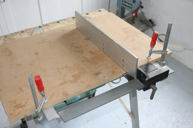

Le dernier guide: Le premier était en bois et tenait avec des serre-joints.
![Montage d'une scie circulaire portative sous table... 09_jui46](https://i.servimg.com/u/f40/16/50/61/19/09_jui46.jpg)

![Montage d'une scie circulaire portative sous table... 09_jui47](https://i.servimg.com/u/f40/16/50/61/19/09_jui47.jpg)

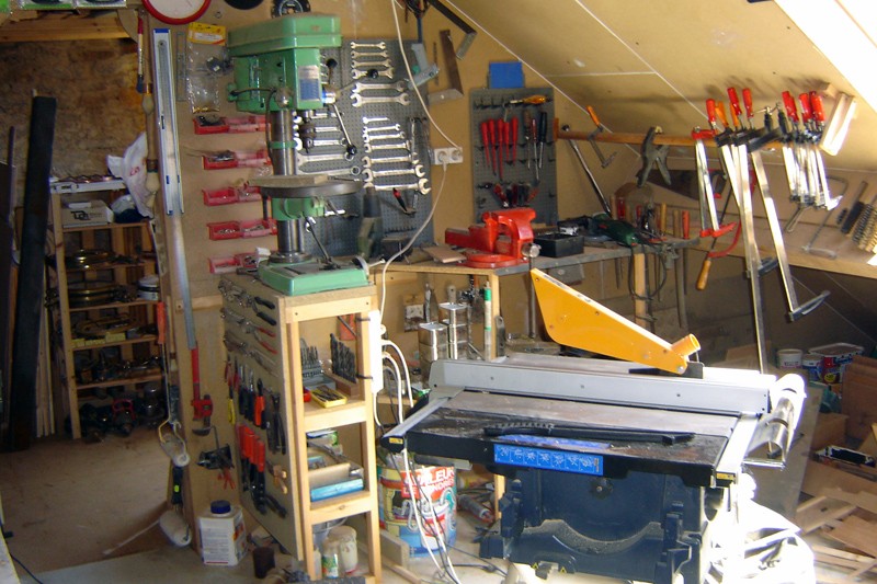

La scie stationnaire a un gros avantage, car elle permet et de tronçonner (avec une très grande précision!) et de déligner.
Même dans un (très) petit atelier, on peut utiliser une scie stationnaire (Le mien en 2005):

Autre avantage des scies sous tables... elles sont faciles à bricoler!
![Montage d'une scie circulaire portative sous table... 01_avr20](https://i.servimg.com/u/f40/16/50/61/19/01_avr20.jpg)

? Petit atelier ? Il fait 3 fois la taille du mien !
J'ai une table de scie circulaire mais est ce suite au nombreux déménagements, la table n'est plus "axée" par rapport aux guides et la précision aléatoire ? Pour l'instant la scie radiale me convient parfaitement : Précision, capacité suffisante, facilité d'utilisation.
