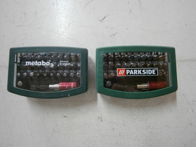

Pour ma part j'ai acheté les deux boîtes d'embouts Parkside, les courts et les longs.
La boîte d'embouts courts est identique à une boîte estampillée METABO que j'ai acheté dernièrement sur internet mais à un prix 30 pour cent supérieur.

Bizarre, vous avez dit bizarre...
