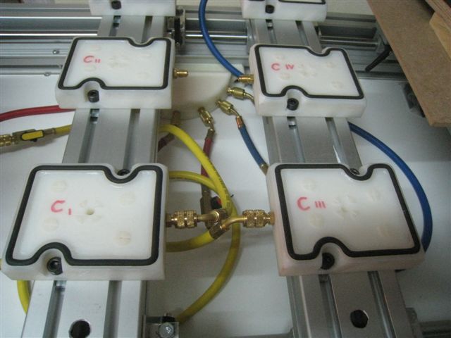

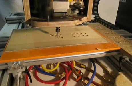

un peu plus d'1 an que je mets au point ma CN... Je viens de réaliser une modification majeure de celle-ci au niveau de la table. En effet, faite à l'origine à base de cp filmée, et donc sujette à de très grosses déformations, je viens de la remplacer par un système en structure ALU.
Pour cette nouvelle table je me suis inspiré de la CN que j'utilise sur mon lieu de travail; des rails coulissants supportant les ventouses positionnables à souhait.
Plus rien à voir avec la précédente ! Planéité, rigidité et précision sont au rendez-vous ! Super, super !!!
Ci-dessous les liens vidéos qui vous montrerons :
Dans l'ordre, une première vidéo qui montre plus particulièrement la chaîne complète du vide enfin mise au point.

Une seconde vidéo (1° partie), qui explique la mise en place de la table sur ma CN, ainsi que les différents réglages d'alignements et de parallélismes, pour une planéité parfaite.
https://www.youtube.com/watch?v=9MTGAgUqDyI&feature=plcp
Une troisième vidéo (2° partie): dans le début de celle-ci vous verrez les tests d'usinages réalisés sur divers panneaux (aggloméré 19, médium 16 , CP 16 , mélaminé 19).
Le maintien des panneaux est assuré grâce au système des ventouses repositionnables sur des consoles, et une dépression par pompe à vide.
Ensuite, quelques images sur le comportement de la dépression et de la pompe à vide, en fonction du panneau à maintenir.

Très bon résultat cette table
Je suis aussi impressionné par les passes que tu prends !! Elle fait quelle puissance ta défonceuse ?
PS: J'ai déplacé le sujet dans la section CN
Comment fait tu si tu a besoin d'une table "normale" ? tu pose une table rainurée ou un martyre sur les ventouses ?
J'émet par contre un doute sur le réglage de l'alignement du 4ieme axe au réglet Si tu travail par retournement de la pièce (double face), le moindre écart de réglage et très visible au raccord des 2 faces, d'autant plus que tout décalage est multiplié par 2 par le retournement ... je me suis fait avoir en usinant la vénus

Salut David,
Pour ma défonceuse c'est une "DW625EK DÉFONCEUSE 2000W DEWALT", dont les principales caractéristiques sont : Puissance absorbée 2000 Watts, Puissance utile 1400 Watts, Vitesse à vide 8000-20000 tr/min, Taille de la pince de 6 à 12,7 mm, Poids 5.1 kg, Longueur 290 mm, Hauteur 295 mm.
Pour une table normale, voir un montage en panneau, il suffit soit d'enlever les ventouses et se fixer mécaniquement sur les consoles par des vis de Ø 8 (comme celles des ventouses), noyées dans l'épaisseur du montage; soit de maintenir le panneau martyr, ou le montage par dépression à l'aide des ventouses... Exemple ci-dessous, maintien d'une feuille de placage samba 20/10, sur un panneau martyr médium 7mm, ce dernier lui même maintenu en place grâce à la dépression...
Quand au réglage du parallélisme du 4 iem axe; en fait ce pré réglage m'a permis de contrôler plus particulièrement le parallélisme de l'ensemble de ma table avec le portique... Pour ce qui est du 4iem axe en lui-même, et des contre-pointes, cela fera l'objet de la suite... Par contre je te rejoins dans les histoires de décalages, et je sait qu'il faudra que je soit très vigilant lors du réglage de ces divers éléments, et surtout au moment des usinages, à l'alignement parfait entre axe et pointe de l'outil utilisé et centre du mandrin et de la contre pointe.

Pour mes ventouses c'est une réalisation perso, voir la vidéo :
https://www.youtube.com/watch?v=k2Pj1cMDhIs&feature=plcp
"Elément important de cette nouvelle conception, la fabrication de ventouses de différentes dimensions..."
Je les ai faites dans du nylon d'épaisseur 25mm, facilement usinables avec ma CN...
Pour les pièces à maintenir en place, c'est sûr que celles-ci doivent présenter une surface bien propre, et lisse...
Le plus mauvais exemple étant l'aggloméré ordinaire, et le mieux étant soit le mélaminé, voir le bois massif raboté, où encore le plexiglas.
