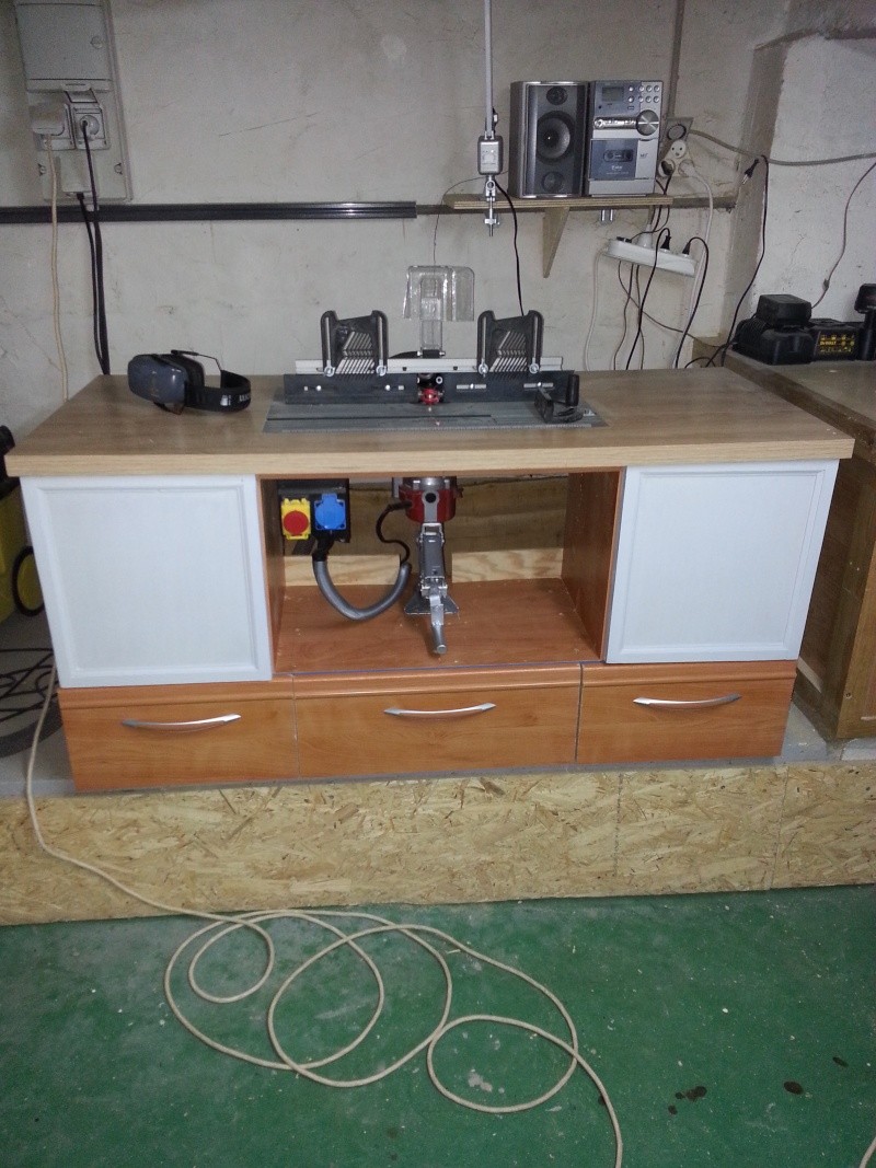

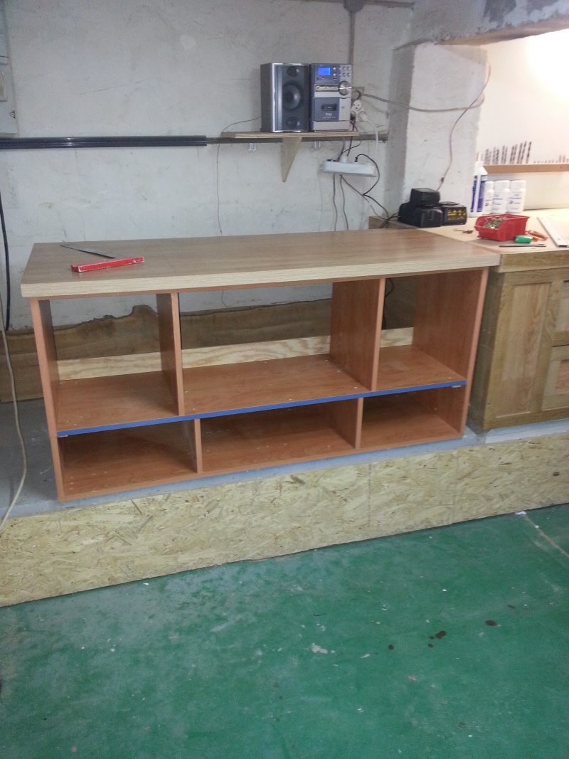

bonsoir a tous ,j avais déjà dans mon atelier une" table" de défonceuse avec défonceuse Redstone,mais la table fournie avec m avais sembler pouvoir être utiliser autrement.Donc acte ! voici quelque photos,il reste a faire des tiroirs,des portes, et l ascenseur de def.https://i.servimg.com/u/f57/17/99/24/34/20140111.jpghttps://i.servimg.com/u/f57/17/99/24/34/20140112.jpghttps://i.servimg.com/u/f57/17/99/24/34/20140113.jpghttps://i.servimg.com/u/f57/17/99/24/34/20140114.jpg,et le tous avec du bois de récup!

Je vois que tu a reussi pour les photos  cheers
jolie table de defonceuse que tu a réaliser
ca serais bien d'avoir les plans ou au moins les cotes
encore bravo pour cette réalisation
Amicalement Pompom

Message  No vis Jeu 9 Jan 2014 - 11:15
ça donne envie de fraiser, jolie table. Tu n'as pas fait d’ascenseur?

Message  topaze Jeu 9 Jan 2014 - 15:25
Bonjour joeboulot,
Beau travail, surtout avec de la récup.
J'ai toutefois un doute...Il me semble que la profondeur est assez importante et la façon dont la table est placée, je me demande si tu n'auras pas de difficultés à passer des pièces de faibles largeurs?

Message  joeboulot Jeu 9 Jan 2014 - 21:48
bonsoir et merci de vos commentaires, Pompom37 la table est de taille confortable de 1.30 m par 0.60 m et la hauteur adapté a ma grandeur,la plaque support d origine fait 60 cm par 30 cm,avec un guide qui ma foi est bien conçu ,le plateau du dessus est en 35 mm .Novis, l ascenseur ne devrait pas tarder a être posé ,ce seras tout simplement un bon vieux cric !.Topase je pense que c est la photo qui donne cet effet de largeur,sinon toutes les taille peuvent être usinées. Mais il me reste a la finir.

Message  f1pzy Ven 10 Jan 2014 - 9:21
jolie table en effet, avec tout les rangements ce sera super pratique

Message  6°sens Ven 10 Jan 2014 - 10:10
Une bien belle table,
La mienne est un peu plus longue et aussi un peu plus large.
Mais la tienne est aussi bien confortable.
Pour moi, je n'ai pas de retour négatif de cet encombrement.
A bientôt la suite.

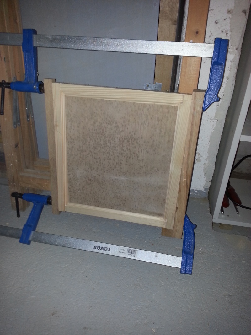

Message  joeboulot Mar 21 Jan 2014 - 18:54
Bonjour a tous, la suite et fin de ma petite histoire. Toujours avec de la recup,trois tiroirs et deux petites portes, sont fait, j ai fait un essai d assemblage par profil contre profil pour les portes ,qui a été plutôt pas mal. Une petite manivelle pour le cric, un coup de peinture et voila c est prés a faire feux! ma nouvelle table de défonceuse. 20140119ma nouvelle table de défonceuse. 20140120ma nouvelle table de défonceuse. 20140121ma nouvelle table de défonceuse. 20140122ma nouvelle table de défonceuse. 20140123

Message  pompom37 Mar 21 Jan 2014 - 21:51
bonsoir joeboulot
Belle table et bien fini  Very Happy
tu a prevu une aspiration dessus
et au niveau de ton cric ca coulisse bien aussi bien en monté mais surtout en descente

Message  pompom37 Mer 22 Jan 2014 - 8:48
Bonjour joeboulot
une question pourquoi ton atelier voir ou se trouve tes tables machines
sont surelevé, on dirait comme une estrade ( sol pas droit, prevoir inondation ect.. )

Message  joeboulot Mer 22 Jan 2014 - 17:06
Bonjour a tous, minifree oui le cric est pratique et si besoin je peut affiné avec le réglage micrométrique de la machine.Et en plus ça coûte très peut en casse auto et c est rapide a installer.
Pompom37,mon atelier est dans ma cave,et dans le temps les anciens proprio stockais des tas de légume et autre ,donc elle comporte une ceinture de béton tout le tour, le centre étant de la terre recouvert d un gros tapis de pvc genre gymnase.J ai valorisé cette surface droite et dur pour installer tous l outillage et l établie.Sinon pas de problème d inondation,merci,la cave est sèche et tempéré ( génial l hiver ). ma nouvelle table de défonceuse. 20140124

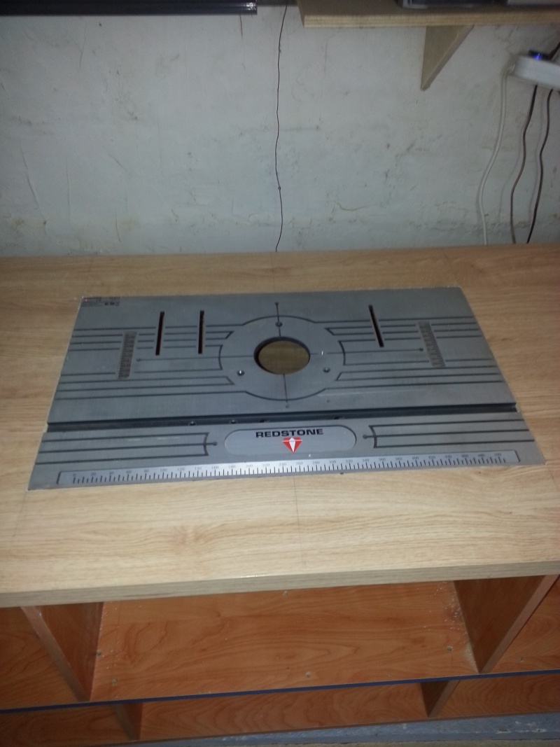

Message  vermoulu62 Jeu 23 Jan 2014 - 21:51
Bonjour joeboulot
j'ai moi aussi la table et la défonceuse Redstone
sur la photo la table est intégrée dans la plaque support
as tu modifié aux extrémités la table en ôtant les arrondies
ou sont ils sous la plaque bois
sur la photo pas évident de voir
j'ai aussi mis en place un cric sous la défonceuse ( actuellement la table est simplement rehaussée sur une plaque de bois
Bel aménagement et intégration de la table d'origine

Message  joeboulot Jeu 23 Jan 2014 - 22:36
Bonsoir vermoulu62, oui la table d origine a été coupé a chaque bout,d équerre, encastré dans la découpe du plan et vissé dessous dans le rebord sur la longueur.La plaque est pas trop mal avec sont guide, donc j ai trouver cette idée qui a mon avis personnel est plus pratique que la petite table d origine.

Message  vermoulu62 Sam 25 Jan 2014 - 0:31
Bonjour joeboulot
je vais probablement m'inspirer de ta réalisation pour aménager ma table
avec une plus grande surface de travail, les pièces de bois sont moins en porte à faux
il faut profiter des bonnes idées  Very Happy
