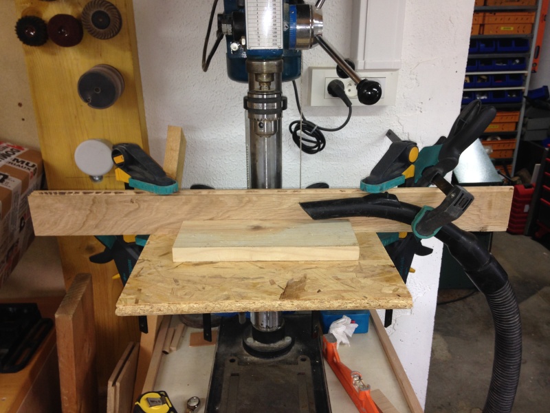

Bonjour à Tous
depuis le temps que je parle de ma nouvelle table pour ma PAC (oui j'en entend d'ici c'est pas trop tôt )
et quand je dit nouvelle c'est un bien grand mot car j'en avais pas avant
donc après mainte recherche un peu partout et en recroisant les différentes idées
j'en suis arrivé à sortir cela
attention ce n'est pas la panacée on y trouvera toujours des défauts qui seront corrigés au fil du temps
donc voila j'espère que vous serez indulgent
![Ma nouvelle Table PAC Img_0522](https://i.servimg.com/u/f84/14/61/64/82/img_0522.jpg)
vous remarquerez le coulissant facilement déplaçable grâce au serres joints
et en ce qui concerne le martyr quand il est pleins de trou je le change
![Ma nouvelle Table PAC Img_0523](https://i.servimg.com/u/f84/14/61/64/82/img_0523.jpg)

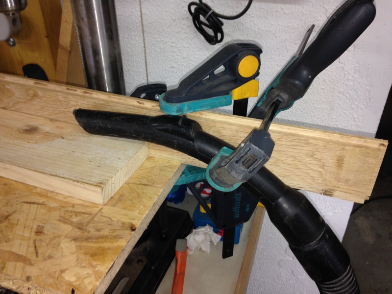

Vous remarquerez également le system d'aspiration que l'on peu positionner partout avec son serre joint dédié
je vais d'ailleurs certainement déposer un brevet pour ce system![Very Happy](https://2img.net/i/fa/i/smiles/icon_biggrin.png)

Je vous trouve peu charitable mon Père, je lui trouve plein de qualités à cette table.
Tu l'as d'ailleurs bien amélioré depuis la dernière fois Christian, bravo.
Le serre joint pour l'aspiration c'est un vrai plus par rapport au fil de fer, belle trouvaille, je vais m'en inspirer si tu permet

Bon allez je vois qu'elle vous plait pas du tout ma table
vous n'avez aucun gout pour l'art moderne tourangeau
pourtant sobre fait avec de la récup mais ca vous l'aviez compris
je vous met maintenant les véritables plans de cette table
Vue de dessus
![Ma nouvelle Table PAC Table_10](https://i.servimg.com/u/f84/14/61/64/82/table_10.jpg)
Vue coté aspiration
![Ma nouvelle Table PAC Table_11](https://i.servimg.com/u/f84/14/61/64/82/table_11.jpg)
Vue de l'intérieur du caisson
![Ma nouvelle Table PAC Table_12](https://i.servimg.com/u/f84/14/61/64/82/table_12.jpg)
Donc la réalisation à suivre![Very Happy](https://2img.net/i/fa/i/smiles/icon_biggrin.png)

Beau projet pompom.
Tu comptes appliquer une finition sur les alaises ?
Blakkness- très actif
- Messages : 320
Points : 480
Date d'inscription : 11/10/2010
Localisation : Nord
Re: Ma nouvelle Table PAC
Bonsoir Blakkness
Certainement mais je sais pas encore quoi
les alaises sont en robinier, et oui une chute qui trainait
soit huile dur et cire ou vernis ou tout simplement huile dur

c'est vrais que sur la troisième photos j'ai oublier de l'enlever![Very Happy](https://2img.net/i/fa/i/smiles/icon_biggrin.png)
en fait cette cale c'est un insert qui va au centre de la table
j'en ai pour l'instant réaliser 2 et j'en ai deux en attente suivant l'utilisation
![Ma nouvelle Table PAC 4_inse10](https://i.servimg.com/u/f84/14/61/64/82/4_inse10.jpg)
et la photo mystère corrigé
![Ma nouvelle Table PAC Table_13](https://i.servimg.com/u/f84/14/61/64/82/table_13.jpg)
Voili voila![Very Happy](https://2img.net/i/fa/i/smiles/icon_biggrin.png)
