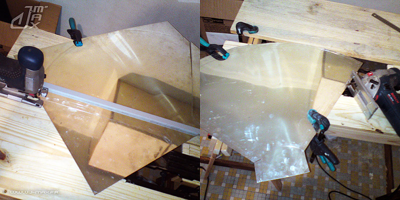

Le corps du cône sera en tôle 3/10e, gracieusement offerte par un membre Belge du forum www.usinages.com,
moyennant uniquement les frais d'expédition. Encore un bel exemple de la générosité des gens du nord.
Je trace à la pointe sèche et à l'aide de mon bon vieux compas maison de 1000mm.
N'étant pas équipé pour le métal, je ne possède pas de cisailles...
Je réaliserai donc les coupes à l'aide de ma fidèle scie sauteuse Bosch (inventeur de la technologie...)
et d'une lame fine pour métal. Je ne regrette pas ce choix, les coupes ont été
d'une facilité déconcertante et le résultat est net et précis.

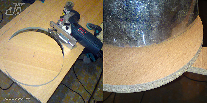

Une vieille planche d'aggloméré mélaminé produira les bases du cône et du support.
Je trace avec mon bon vieux compas, puis découpe avec ma non moins bonne vieille scie sauteuse
à l'aide d'une lame fine à dents de 10/10e. Pas besoin de scotch, la découpe est nette.
Cette scie est un enchantement à chaque utilisation depuis près de 10 ans. Et elle tourne !
Découpe effectuée, je fixe la galette de 300mm sur un axe improvisé pour former par tournage
l'angle approprié pour former la base du cône. Je veux 10mm de bois dans le cône.
Avec le joint caoutchouc pour l’étanchéité il faut que la base dépasse d'un millimètre à nu, c'est le cas.
