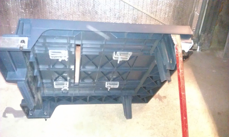

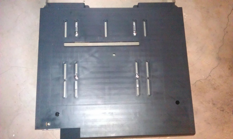

Pour info, le Corian est un matériau inventé par DuPont de Nemours il y a 20 ans environ. C'est beaucoup utilisé en milieu médical pour sa facilité d'entretien et en cuisine/sdb pour les possibilités de formes complexes. Le coût est en effet assez gratiné ! Je m'en suis servi pour faire le plan de travail de ma cuisine, j'avais envie de me faire plaisir : coût du plan de travail = coût du reste de la cuisine ! Mais c'est beau !...
Pour info, voici quelques photos de la table en question...
Lurem Flip: refaire une table - Page 3 Imag0010
Le dessus... On peut effectivement coller une feuille de stratifié sans trop de pb, mais on perd quelques mm.
Lurem Flip: refaire une table - Page 3 Imag0014
Le dessous...
Lurem Flip: refaire une table - Page 3 Imag0015
Le dessous. La réserve au centre reçoit la scie. Comme tu peux le voir, elle occupe une grande partie de la surface : l'ajout de résine sur le peu de surface restante suffirait-il à apporter la rigidité que nous recherchons ? Personnellement, j'en doute, d'autant que la résine serait répartie en deux bandes entourant la scie...
Lurem Flip: refaire une table - Page 3 Imag0016
Détail des nervures à remplir...
Qu'en penses tu ?

Message  J-Max.fr Lun 20 Aoû 2012 - 10:54
Oui, la résine apporterait beaucoup de rigidité (différence entre matériau plein dur et matériau alvéolé mou).
Les alvéoles font bien 30mm d'épaisseur à vue de nez. Une plaque de 30mm de plexiglass, c'est rigide !
La résine est plus dure que le PMMA, mais les alvéoles vont "assouplir" la matière,
d'ailleurs, il serait bon de créer des communications avant de couler.
Il est même possible de charger la résine pour plus de rigidité ou rajouter de la masse et combattre les vibrations.
Ceci dit, j'ai un gros doute. Je n'imaginais pas une qualité de fabrication si médiocre de la part de Lurem.
Une question : tu dois avoir un symbole de recyclage quelque part sur ton plastique, lequel est-ce ?
Si c'est 5 (PP), ça résout le problème, la résine ne collera pas dessus.
Si c'est 3 (PVC), ça va polymériser beaucoup plus !
Quoi qu'il en soit, la résine serait une solution rapide et abordable, mais pas forcément la meilleure.
La qualité du plateau de la Flip restera toujours le même, et ce genre de matériaux dans le temps...
Dans le même ordre d'idée, une bonne question à se poser aussi est :
combien de poids supplémentaire le reste de la structure peut-elle supporter ?
D'expérience, les produits dans le genre sont étudiés "à minima" (ton plateau en est l'illustration),
dès que tu dépasse ou même flirte avec les limites, l'objet se dégrade rapidement.
Parfois une "amélioration" peut apporter son lot de problèmes,
tant au niveau de la visserie, que de la résistance des tubes.
Cette réflexion vaut pour une solution résine comme une solution bois ou métal.

Message  ElCroco Lun 20 Aoû 2012 - 16:08
Et bien, moi non plus ! Je m'en suis ouvert au support Lurem qui a "oublié" de me répondre... Wink Ce truc coûte quand même +300€ tout équipé, quand je pense que je n'ai pas voulu acheter le truc Wolfcraft pour acheter français... Sad
Le symbole triangulaire contient le chiffre 7, ça te parle ?
Les pieds sont en tube acier rectangulaire, je n'ai pas trop peur de ce côté là, mais plutôt sur la rigidité de l'ensemble...
Merci pour tes conseils, ô Maitre de la Résine ! Chez moi, la résine, c'est sur les pins, pour coller les cigales... Smile

Message  J-Max.fr Lun 20 Aoû 2012 - 18:01
ElCroco a écrit:Merci pour tes conseils, ô Maitre de la Résine !
Laughing Oula ! Loin de là ! Ce n'est pas parce que j'en ai vidé quelques pots que je maîtrise toujours tout !
Il m'arrive de mettre trop de charge ou de me faire avoir avec le temps de polymérisation !
Les vrais maîtres de la résine, ne respirent plus que sous tente à oxygène ! Laughing
Pour le plastique, on pouvait pas faire pire, le symbole /7\ correspond à "autres plastiques".
On est bien avancés avec ça ! Ça peut être un mélange de n'importe quoi... Evil or Very Mad
Je te déconseille d'utiliser la résine car il y a deux risques possibles :
1/ la résine n'adhère pas 2/ le plastique se déforme sous l'action de la résine ou du dégagement de chaleur.
Rares sont les plastiques de la catégorie 7 qui peuvent poser problème,
mais il y en a au moins 2, dans le doute, mieux vaut s'abstenir. Désolé. Sad

Message  ElCroco Lun 20 Aoû 2012 - 18:12
Pas de soucis : j'ai toujours mon MDF en réserve et je vais pouvoir travailler l'alu à la défonceuse comme Diomedea! Very Happy
Faut juste trouver quelques heures maintenant...

Message  florentp Dim 2 Sep 2012 - 23:32
Salut ElCroco,
Merci pour le fichier. Je peux te filer les miens si tu veux mais c'est du SolidWorks, je sais pas si tu pourra les ouvrir du coup... Peut-être que je peux faire un export Sketchup, j'ai jamais essayé...
J'ai commencé à faire mes plans. Comme je pense que je vais avoir pas mal de questions / schémas / photos / etc., j'ai ouvert un autre topic sur le forum: http://www.metabricoleur.com/t3146-table-de-scie-circulaire-pour-flip-de-lurem
J'ai récupéré ma table mais le FLIP en lui même est toujours à la campagne... Du coup c'était pas simple pour travailler sur le système d'accroche, je fignolerai ça la prochaine fois que j'y retourne Smile
