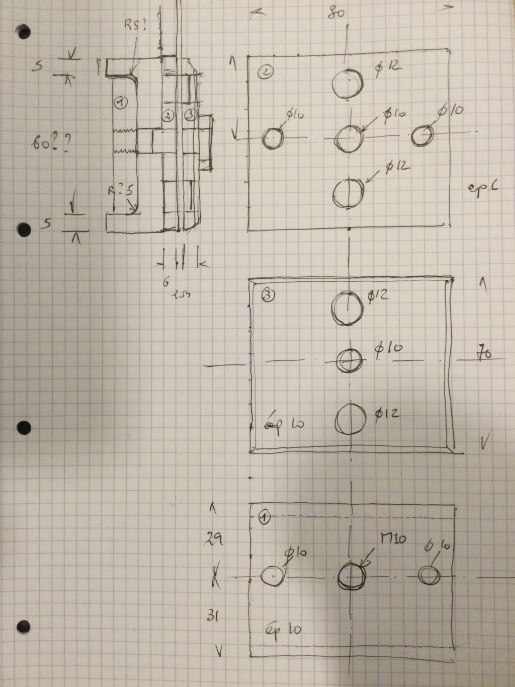

Je suis à la recherche d’une entretoise pour le couteau diviseur de la grosse Lurem que je remets en route actuellement.
La lumière de la potence est de 10 mm , la lumière du couteau diviseur, achetée chez un revendeur lurem du Gard, fait 12,7mm (1/2 pouce).
A priori, avec le guidage correct, on doit pouvoir déplacer le couteau diviseur d’avant en arrière et de haut en bas pour l’adapter au diamètre de lame.
L’entretoise devrait faire 6mm, j’ai testé avec un calage de 5,65 et c’est un peu faible.
N’hésitez pas à me demander plus  de cotes et de photos si nécessaire.Entretoise couteau diviseur Lurem 410 sti Bac93710

Message  Chaluthier Mer 22 Nov 2023 - 8:25
Bonjour à tous ,
@Andrefy, merci pour la vue éclatée, il me semble qu’il s’agit d’un modèle ultérieur , au vu de la potence support du couteau diviseur pièce #11. Ce que je vois sur l’éclaté ressemble à une pièce en tôle découpée et cintrée. La photo que j’ai postée sur le premier message montre une pièce coulée, j’hésite entre alu et fonte d’acier, j’y mettrai un coup de lime pour savoir.
Ce qui est chouette c’est de comprendre que les guidages dans les deux plans sont assurés par les têtes des vis btr #13 et #14, du coup pas d’usinage complexes, juste perçages et taraudages…
Voici le résultat de mes élucubration… Entretoise couteau diviseur Lurem 410 sti Efdd5410
Des observations ?

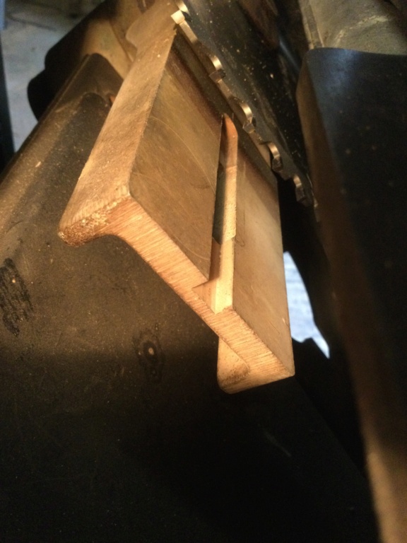

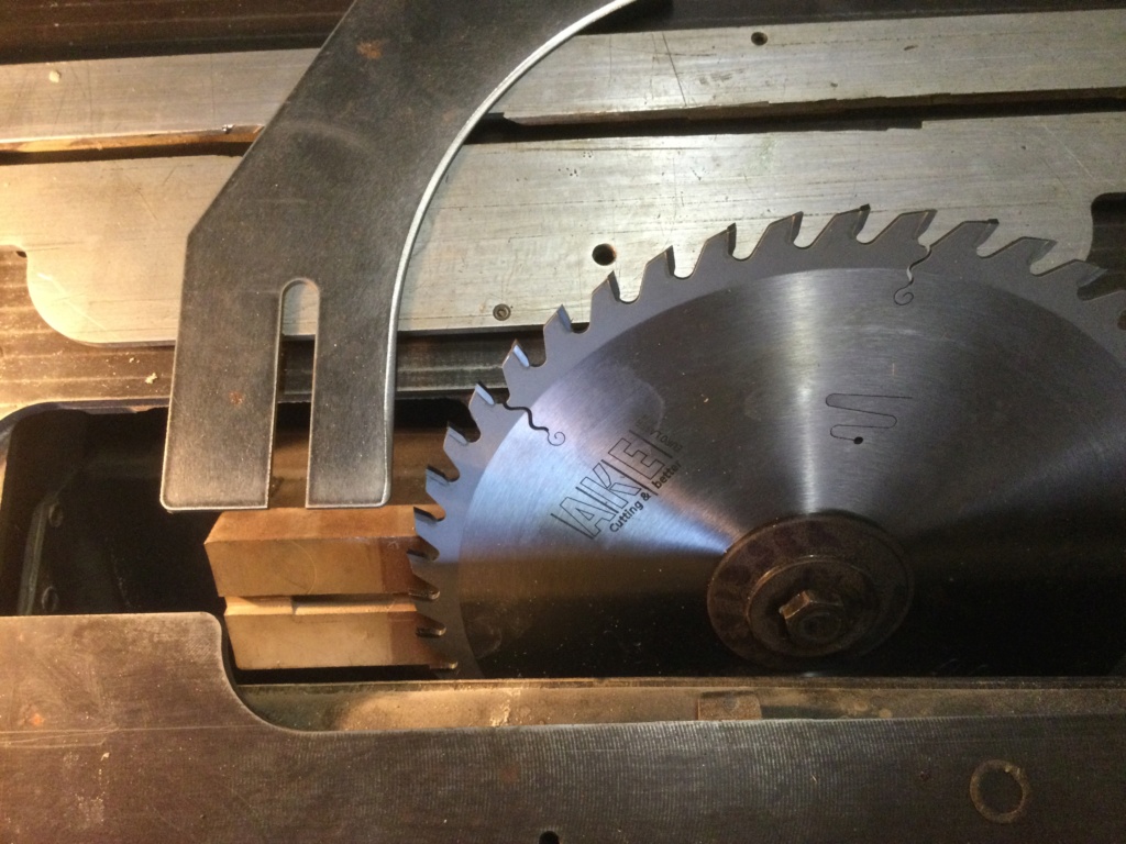

Message  Chaluthier Mer 22 Nov 2023 - 8:31
Ah, vu sur la Felder d'un collègue, y trouverez vous l'erreur ?Entretoise couteau diviseur Lurem 410 sti Img_2010[url=https:/

Message  BILL51 Mer 22 Nov 2023 - 18:56
bonsoir a tous
J'ai l'impression que la cale tenue par le boulon ait dans le mauvais sens, à l'envers, il y aurait bien plus de place pour la lame.
Entretoise couteau diviseur Lurem 410 sti Sans_t13

Chaluthier, je peux te faire ça, mais il me faut un plan définitif.

Message  Fatac Jeu 23 Nov 2023 - 20:13
Chaluthier a écrit:Ah, vu sur la Felder d'un collègue, y trouverez vous l'erreur ?Entretoise couteau diviseur Lurem 410 sti Img_2010[url=https:/
Bonsoir ,
Alors peut-être une illusion d'optique, mais le couteau diviseur ne me semble pas exactement en face de la lame de scie.
En ce qui concerne le pignon, comme les autres membres du Forum, un schéma coté permettrait de modéliser la pièce et de l'imprimer en 3D.

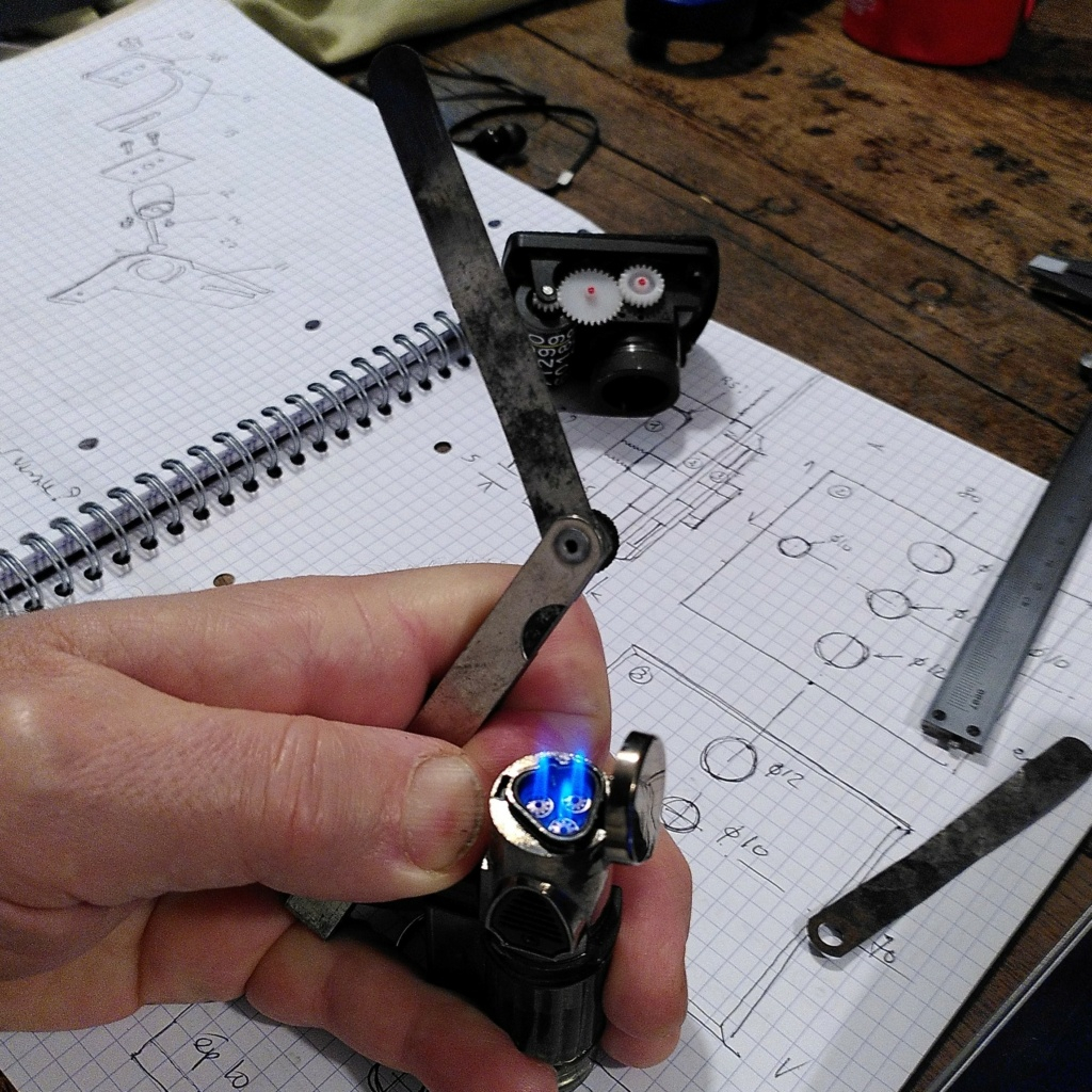

Message  Chaluthier Ven 24 Nov 2023 - 8:35
@BZHades, merci pour ta proposition, as-tu un logiciel de dessin qui inclue la possibilité de tracer des engrenages ? Le bazar est trop petit pour que je puisse mesurer tous les paramètres.
Donc voici les données accessibles :
Diamètre extérieur. 8,2mm
Nombre de dents. 12
Diamètre de pied. Quelque part entre 5,5mm et 5,8mm
Alésage Carré de 4,2mm aux angles arrondis, rayon 0,6mm ? Voir photo sur post suivant
Épaisseur. 2mm
Voilà tout ce que je parviens à mesurer. Pour info, j’ai réussi à le souder, mais en perdant un pouillème. Résultat, ça accroche un poil quand on tourne la molette…

Pour la Felder de mon collègue, ben oui, là cale de serrage est inversée, ce qui ne permet pas d’ajuster le couteau diviseur au plus près.

Message  Chaluthier Ven 24 Nov 2023 - 8:36
Voici la photoEntretoise couteau diviseur Lurem 410 sti Img_2011[url=https:/
Chaluthier
Chaluthier
Messages : 31
Points : 37
Date d'inscription : 11/09/2023
Localisation : Ars en Ré
Entretoise couteau diviseur Lurem 410 sti Empty Re: Entretoise couteau diviseur Lurem 410 sti
Message  Chaluthier Ven 24 Nov 2023 - 8:45
Voici les outils pour la soudure du plastique (sans métal d'apport hahaha)
Chauffer la jauge d'épaisseur, ici 1/10°, la glisser entre les lèvres de la fracture et serrer une à deux secondes pour chauffer le plastique, retirer la jauge et serrer immédiatement.
C'est comme ça que les suisses raccordent les tuyaux en PE, bien plus écolo et durable (et recyclable) que le PVC...
À tout bientôtEntretoise couteau diviseur Lurem 410 sti Img_2012
Message  Chaluthier Ven 24 Nov 2023 - 14:04
Waouw, super calé…
Oui, je confirme le grand pignon fait bien 19,2mm pour 30 dents. Alors j’accepte les dimensions que tu proposes, ça me semble cohérent.
Question résistance mécanique, si tu peux faire pivoter l’alésage de 15°, l’angle (on s’entend !) se retrouverait sous une dent et ça offre plus de matière dans le creux entre les dents. (Évitons les amalgames !) Suis-je compréhensible ?
A tout bientôt, et un grand merci!
Jean

Message  BZHades Ven 24 Nov 2023 - 16:41
Chaluthier a écrit:Waouw, super calé…
Jean
J'avoue que j'ai été retrouver sur internet les formules, n'ayant plus fait de calcul d'engrenage depuis 15 ans... (mais bon, je me rappelle de comment c'est foutu, c'est l'avantage)
J'ai bien compris ton idée de décaler l'alésage : voilà ce que ça donne :
Entretoise couteau diviseur Lurem 410 sti Image_11
Ca me parait un peu gros quand même pour l'alésage au vu de ta photo... je t'en fais un deuxième avec une cote de 4mm au pire.
Je lance l'impression tout à l'heure, si tu peux m'envoyer ton adresse en MP, je posterai ça demain dans une enveloppe.

Message  BZHades Ven 24 Nov 2023 - 16:52
J'ai fait la découpe avec la cote de 4.2mm : c'est mort, il n'y a plus assez d'épaisseur dans les angles. Je te mets la version avec un alésage de 4mm à coté pour que tu vois ce que ça donne.
Je tente ça tout à l'heure, c'est rapide (4mn d'impression).

Message  Chaluthier Ven 24 Nov 2023 - 20:23
@ le grand 63, un tour représente 50 graduations.
@ BZHades, quand je compare ton tracé à l’image du pignon, j’ai l’impression que les dents sont moins hautes sur l’image, ou dit autrement que le diamètre de pied est plus fort sur le pignon, ce qui génère une « couronne » plus solide, qu’en penses-tu ? Coordonnées en mp.
A tout bientôt.
