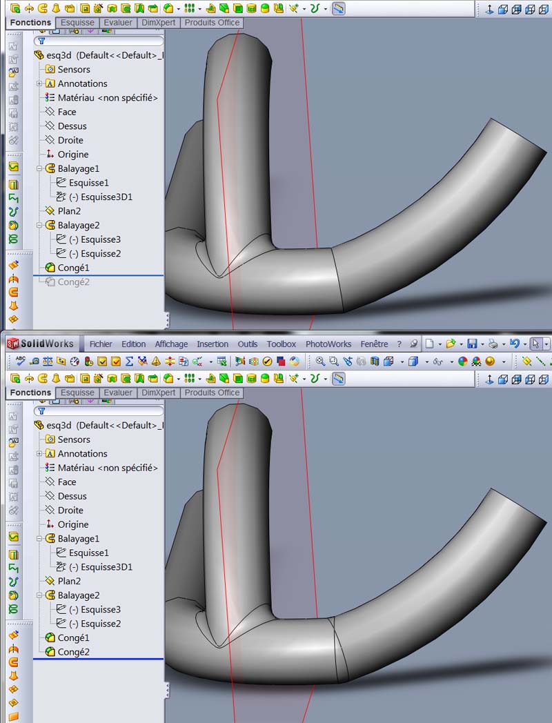

Je n'en ai jamais fait avec SW, mais je pense que c'est une esquisse 3D pour créer une trajectoire suivi d'une "extrusion par chemin" ; il y a un exemple sur la doc de SW (un tuto) qui consiste à dessiner une grille de four.
extrusion par chemin = un profil suit une trajectoire.
... et bien sur, vu que c'est symétrique, tu ne fais qu'un coté et tu fais un miroir pour être sur d'avoir une symétrie parfaite.

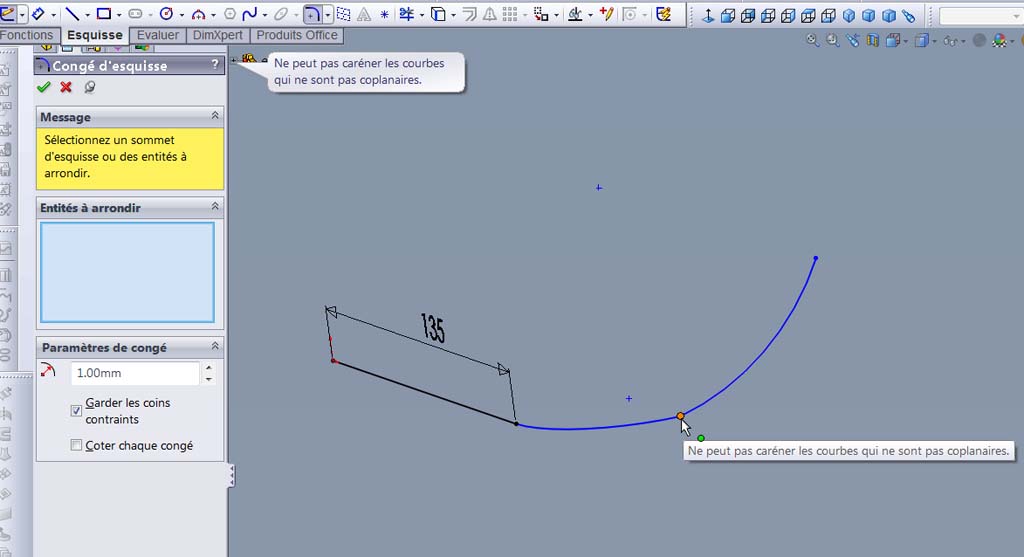

Merci pour ta réponse.
Le problème est que je me retrouve avec l'impossibilité de faire le congé entre l'arc frontal et l'arc latéral.
Message : "carenage courbe non planaire"

si je comprends bien, ce n'est pas le dessin des barres qui pose problème mais le congé entre 2 barres, je suppose que c'est à l'endroit de la soudure sur la 1iere photo.

Ok, j'ai compris, ce n'est pas un congé sur l'objet final mais une tentative de faire un congé entre 2 trajectoires qui ne sont pas sur le même plan (congé d'esquisse), ici entre le plan de dessus (ligne + arc) et le plan de coté (le dernier arc)
Il faut faire le congé après, sur la forme extrudée en sélectionnant l'arrête entre les 2 tubes.

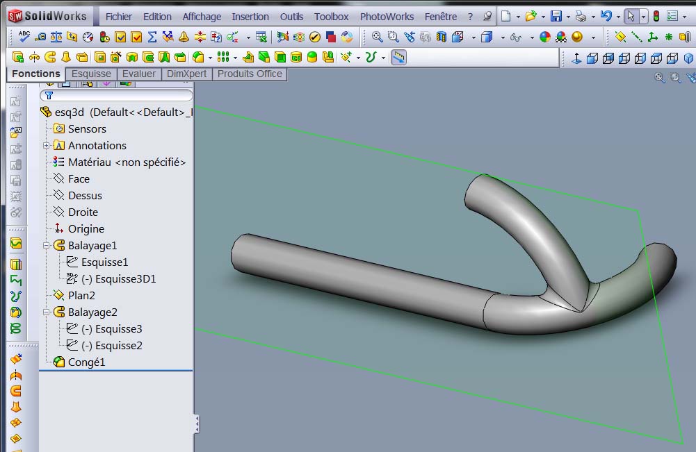

et tu peux aussi te passer de congés et utiliser une spline 3D pour la trajectoire de ta barre du bas.

bon, faut avouer que si t'es "débutant" sur SW c'est pas évident ! j'ai bien galéré en esquisses 3D, elle etait tout le temps en sur-contrainte quand je faisais la partie inférieur. il a du mal avec les arc de cercles et les tangences dans l'espace ...
j'en suis à la : (j'utilise SW2021, je ne sais pas quelle version tu utilise mais je pourrais t'envoyer le fichier si tu veux)
