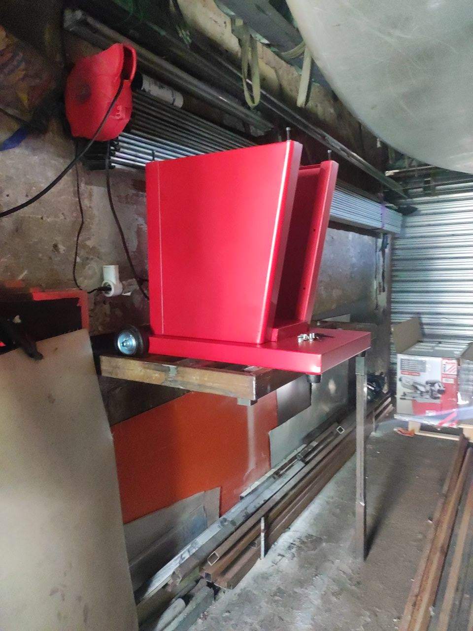

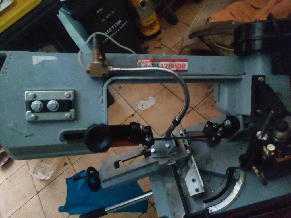

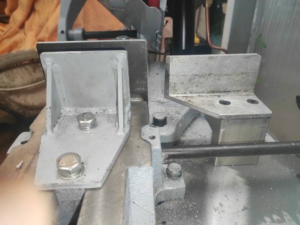

Re: achat scie a rubans metal
il reste a modifier l etaux
j ai fait deux vidéo de l etaux
etaux en fonction
etaux en fonction
la longueur de coupe change avec l angle l etaux n est pas dans l axe de la scie
ca y les trois entretoise sons usiner
dans du rond d alu de 20 mm percer a 8 mm au centre
sur deux entretoises un usinage a 18 mm d épaisseur
j ai changer les trois visses de fixations de l étaux
je fait un support de coupe pour etre plus stable
il me reste la micro lubrification pour pas en metre par tous mais sur ce que je coupe c est le plus efficace
le support 1 mètre de 6 mm alu pour 1.5 litres
corriger presque tous les defaux ca fonctionne mieux comme cela
d origine c est la vitesse intermédiaire qui est j ai change pour le maxi +/- 40 metre / mn
les lames de scies d origine c est du 19 dents au pouce j ai changer pour 10 dents au pouces
1638 mm largeur 0.6 hauteur 13 33
Capacité du colle de cygne : 132 mm
Capacité de coupe en rond massif : Ø 125 à 90° je passe a 130 mm
Capacité de coupe en rond massif : Ø 95 à 45° je passe a 105 mm
Capacité de coupe en rond 90° : Ø 125 je passe a 130 mm
Capacité de coupe en rond 45° : Ø 95 je passe a 105 mm
Capacité de coupe en rectangle profiles : 100 x 150 mm (90°) je passe a 130 x 160 mm
Capacité de coupe en rectangle profiles : 95 x 76 mm (à 45°) je passe a 130 x 95 mm
a plus
il ne faut pas oublier c est du chinois
il non pas de temps a perdre avec l esthétique
d origine la scie fonctionne
elle s use plus vite sans les améliorations
le centrage du renvoie d angle
le graisseur sur les roulement
et la réservoir d huile
c est en passant en revues certaine forum
que j ai vue les défauts quel avez
et comment les contourner et améliorer la machine
l étaux et la partie extension
déplacer la console de commande c est de moi
a plus

J'ai exactement la même scie depuis 3 ans je crois, je l'avais achetée d'occasion une centaine d'euros, mais sans le socle, ni le vérin de descente, ce qui était vraiment pénalisant (voire fatigant !!!)
Etant en triphasée, j'étais intervenu dans le chignon pour la passer en tri 220 + VFD (il n'y a pas de barrettes dans le bornier, juste 3 fils, il faut donc remonter au chignon pour séparer les bobines).
J'ai fait le même constat pour l'alignement des pignons, j'ai du même lui tourner un nouvel axe !...
J'ai également repris le voile des volants qui dansaient pas mal et rajouté un système de lube à base de pompe d'aquarium et un bidon, mais tu as raison, ça en fout partout, il suffit de casser une ou deux pales de la pompes d'aquarium
Enfin, j'ai rajouté une butée de fin de course, puisque je n'avais pas le boitier de démarrage, et refait le centrage de rotation avec une douille en laiton, d'origine, il y avait trop de jeu !
Concernant l'étau, lors de coupes à 45°, si la pièce est du mauvais côté, on peut déplacer l'étau de l'autre côté de la lame, je l'ai fait une fois ou deux, mais ta rallonge de table est pas mal !
Puis je me suis enfin attelé à lui bricoler un vérin de descente, en dégotant un régulateur hydraulique sur ebay, mais tu as raison, il me faudrait rajouter un réservoir pour éviter les à-coups sur les premiers centimètres (le temps que les volumes se stabilisent) :
Par contre, un truc affreux et auquel il faut faire gaffe, (quoi qu'en micro lube, tu dois en éviter pas mal...), mais l'huile de coupe attaque l'encre du rapporteur d'angle !
Le mien est entièrement effacé ! Je suis en train de préparer l'usinage d'un vernier comme j'avais fait là.
J'ai également en projet de la démonter pour y loger un ressort et une bille, afin d'indexer la position 45°, faudra que je m'y mette un de ces 4. Ca pourra être l'occasion de la nettoyer entièrement, c'est fou comme c'est ragoutant ces résidus d'huile et de limaille !
Bref, en tous cas, je suis très satisfait de cette scie, pour le prix ... D'autant qu'en la démontant, et en faisant toutes ces modifications, on la connait par cœur, et on sait d'où vient le problème lorsqu'il survient
