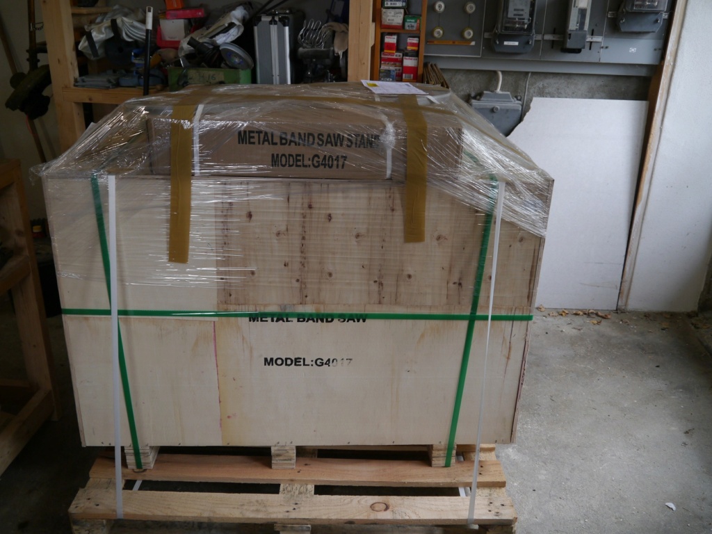

Donc, j'ai contacté M. Jully de la maison Holzprofi. La rapidité de la réponse, le fait qu'il m'ait donné les informations demandées (ça faisait plusieurs mois que j'essayais en vain d'obtenir des dimensions précises chez d'autres marques...) et le rabais octroyé pour les membres de ce forum m'ont décidé : j'ai commandé une scie à ruban métal triphasée MBS210FH. Commande passée le 5 mai et livraison le 14 mai (en Suisse).

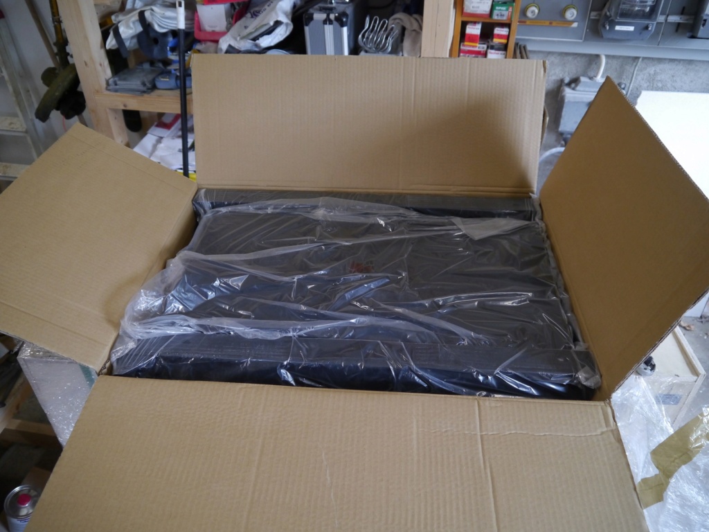

Voici quelques photos du déballage:

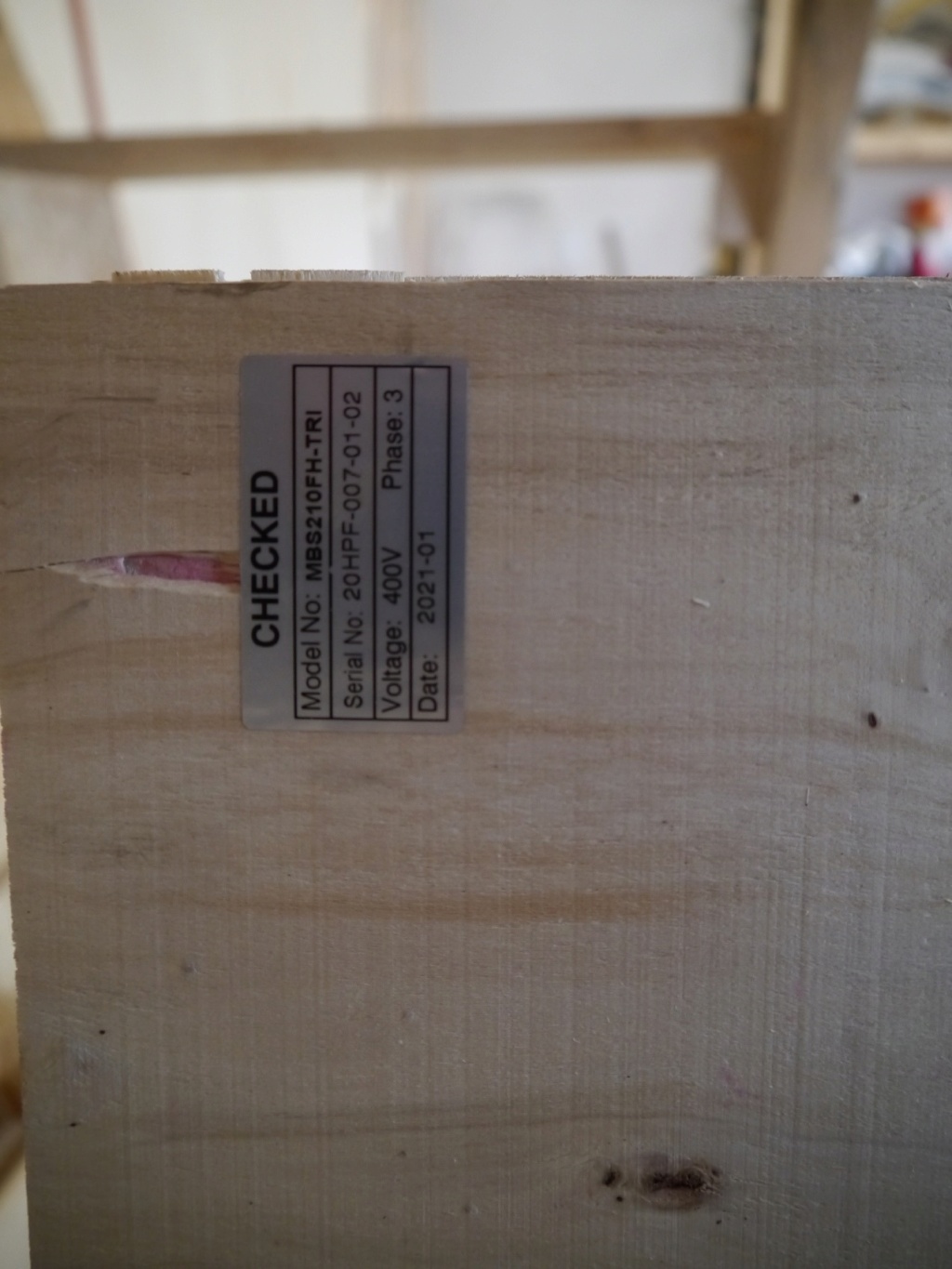

Je n'ai vu qu'une fois la caisse ouverte cette pastille... donc je ne sais pas si la pastille rouge était présente lors de la livraison ou si elle est apparue en ouvrant la caisse...
