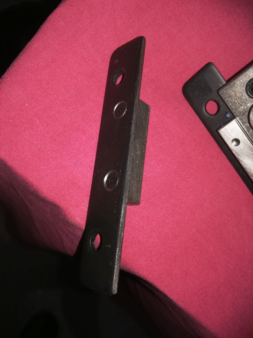

Pour le système de tension, j'avais ajouté deux petits guides pour limiter le jeu dans le support de la poulie folle. De l'acier à clavette en 8x10.
