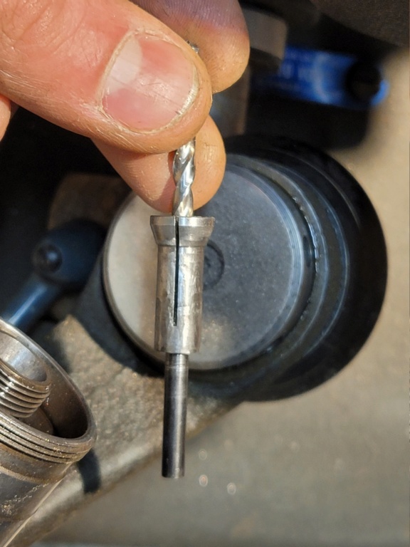

La machine était vendue avec une pince de 4mm j'ai donc teste d'affuter un forets.
Le résultat est particulièrement concluant malgré la vétusté de la meule diamant d'origine.
J'arrive à obtenir un double affutage qui permet un bon centrage. Le résultat de coupe est particulièrement bon même avec des forets HSS de mauvaise qualité (l'affutage dure juste moins longtemps)
Nous en arrivons à l'objet de ce sujet : réaliser un porte foret adapté à la machine pour pouvoir affuter des forets du diamètre 1 à 13

Jolie machine, je ne sais pas si des forêts de 13mm passeront (sur la photo de la pince avec le forêt de 4, le corps de la pince fait en gros 3 fois le diamètre du forêt).
Pour les pinces, il faudrait regarder du côté des pinces W12 si ça correspond, ça serait l'idéal en terme d'encombrement/précision (par contre, la souplesse de ces pinces étant limitée, il en faudra un paquet/il faudra du budget).
Chez Schaublin, sans certitude aucune, ça pourrait être une pince "P10" (sur les pinces W, ce n'est pas un filetage mais un taraudage qu'il y a sur la pince).
Je dirai que c'est le problème de ce genre de machine, c'est très qualitatif, mais les accessoires coûtent vite une fortune

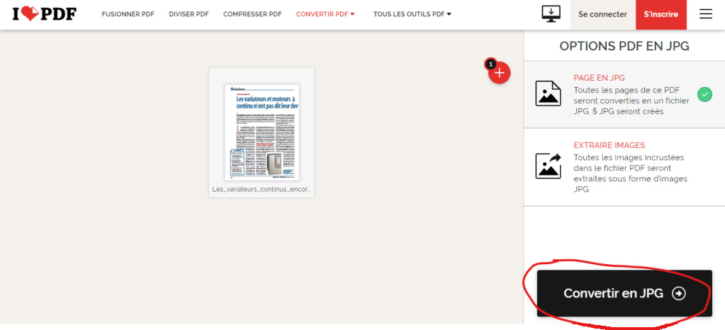

Si il s'agit d'un PDF
J'ai regardé ce tuto http://www.metabricoleur.com/t21389-insertion-d-un-pdf-dans-un-post le mieux est apparemment de convertir le pdf en jpg et de l'insérer en tant qu'image
Petit tuto:
Taper convert pdf to jpg sur internet
choisir un site et sélectionner le PDF
Enfin télécharger les image JPG qui peuvent être introduit dans le forum par la méthode décrit précédemment
En espérant que cela pourra vous aider merci d'avance pour votre partage de connaissance

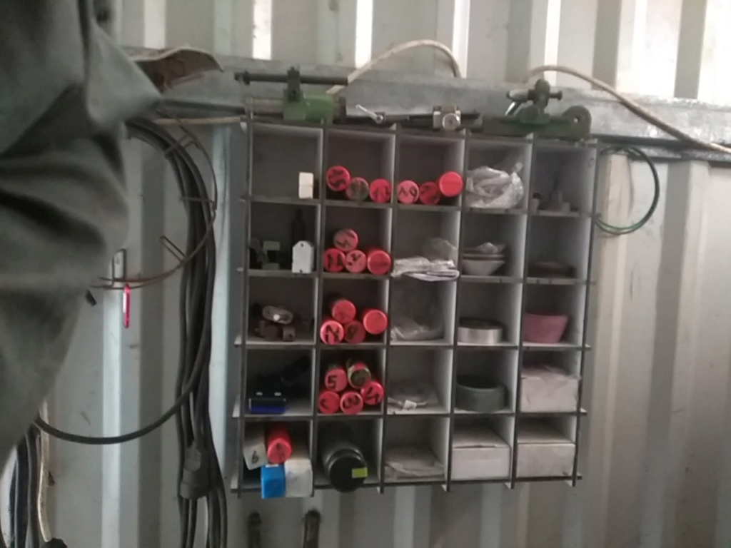

un rangement pour les options de l affuteuse
le diamant un vrais pour affuter les meules c est de l occasion
la friteuse c est pour enrobage des fraises âpres l affutage
pour les meules que j utilise
100 extérieur 20 le trous d axe 50 mm épaisseur
dans les boites rouges ce sont des pinces tirer R8
pour les meules il y a les liens d achats il faut lire
a plus

Merci encore une fois pour ce complément d'information
J'ai commencé à lire le super contenu partagé et j'ai pu constater qu'il me sera possible de rallonger (dans la mesure du raisonnable ) la machine. J'ai vu cette information grâce à votre remarque sur les affuteuses scripta.
Quelques images pour montre le guidage long et le montage de l'axe de support qui est par ailleurs en diam 25mm.
Merci encore
Merci encore
