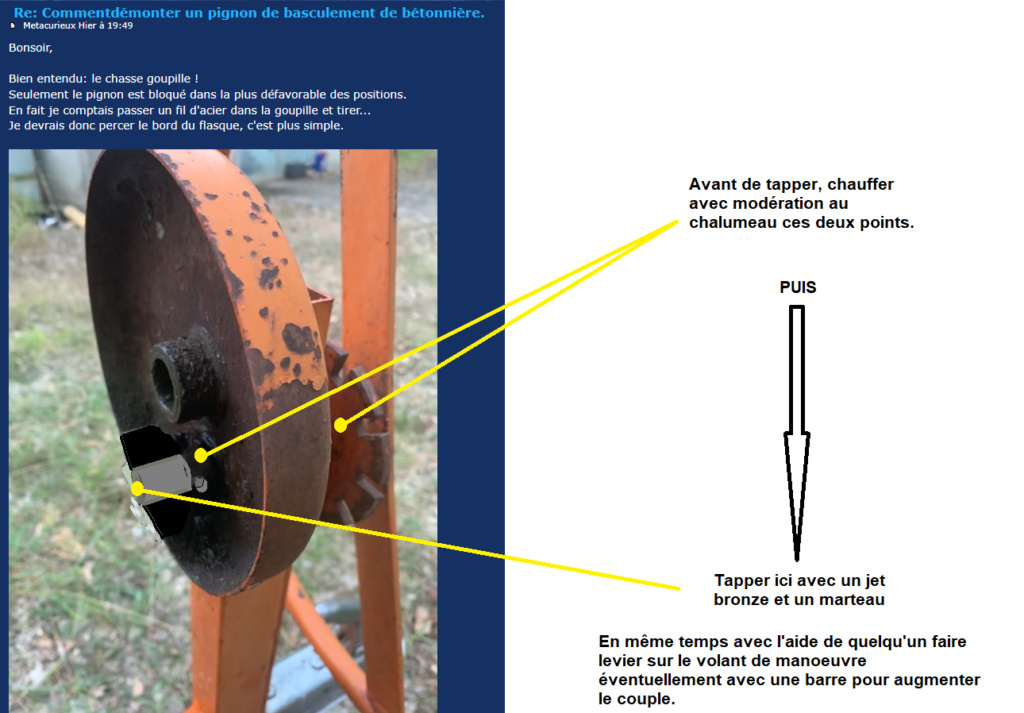

Bonjour Metacurieux,
En image ce que je te propose :
Ce serait bien de faire contre coup avec une grosse masse sur le châssis (à priori tube carré) en opposition à la frappe sur l'axe avec le jet bronze.
Je peux faire un dessin complémentaire si tu le souhaites.
Des photos complémentaires seraient souhaitables car il se peut que l'axe sorte dans l'autre direction.
Peux-tu faire des photos de l'assemblage du volant de basculement et de sa liaison avec l'axe et le secteur denté d'arrêt.
Pour le cas ou l'axe sortirait dans l'autre direction (peu probable), la solution proposée n'est évidemment pas la bonne !!!

Bonjour Buchsbaum, tous,
Merci pour ces réponses.
En effet il faut impérativement un support solide pour faire "contre coup" et respecter la loi de l'action/réaction .
J'ai donc placé une barre entre le tube carré et un mur.
Ensuite j'ai tapé modérément sur l'arbre par l'intermédiaire d'un cylindre d'acier doux (je n'ai pas de bronze) sans aucun succés.
Il m'a fallu frapper "comme un dingue" avec une massette de 1,3 kg pour que l'axe avance de 8 mm .
J'ai immédiatement mesuré le diamètre de l'axe , il s'est bien sûr déformé (aplati), mon pignon ne passe plus.
J'ai donc arrêté les frais car la partie dilatée de l'axe passera encore moins dans le palier.
(On voit sur la photo une partie du palier qui dépasse.)
Je vais maintenant essayer en dégrippant l'axe de le faire tourner avant de le réintégrer à sa place en frappant sur le volant une fois qu'il tournera.
Il y a encore sûrement d'autres solution de rechange comme scier l'arbre dans sa partie visible, mais ensuite je n'ai pas la possibilité de le ré-assembler une fois nettoyé.
Encore merci pour l'aide.
Cordialement.

Je résume:
Le volant de ma bétonnière et son axe ont eu énormément de peine à sortir. Après avoir tapé sur l'axe comme un dingue(!) et essayé de le chaufer, nous sommes arrivé à l'extraire.
Restait à enlever ce que je croyais être un palier que l'on voit sur la photo, puis le désoxyder avant de le remettre.
Je pensais qu'il était en bronze et qu'il était initialement collé au tube solidaire de la bétonnière.
En passant le doigt dans ce tub, j'ai trouvé un tube en plastique !
Bizarre.
J'ai donc examiné de près ce que je croyais être un palier en bronze qui s'est révélé être un tube de plastique identique au premier, sauf que celui-i à commencé à fondre. On voit un double anneau sur la photo que j'avais pris pour de la soudure.
On ne pouvait pas savoir, mais il apparait que chauffer l'axe n'était pas une bonne idée, heureuseent que ma petite lampe "camping gaz" n'était pas très puissante.
Je pense maintenant pouvoir remettre mon axe en place, mais il se pourrait que j'ai à changer les tubes plastique.
Avez-vous une idée de ce type de plastique et où le trouver ?
Bien amicalement.
Je résume:
Bizarre.
Bien amicalement.
