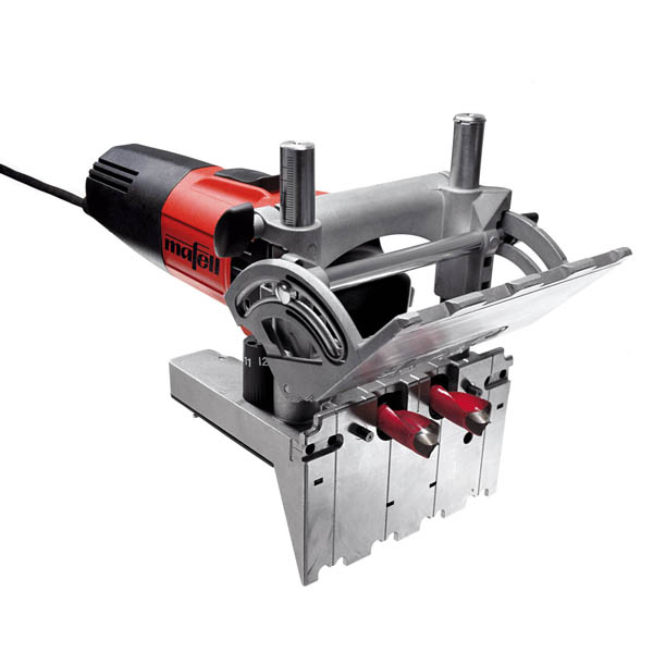

Je vais vous apporté mon expérience sur la DF500 :
Il y a quelques temps, je recherchai une machine ou un système pouvant épauler ma Makita
La lamélo, je l'emploi souvent, mais depuis un certain temps, les gaufrettes sont devenues trop large pour ma nouvelle utilisation.
Alors j'ai pensé à une tourilloneuse Maffel
Une machine à tourillon me convenait bien et en plus cette marque est très très pro
Et puis j'ai eu droit à une démonstration de la Festoll DF700
Je suis resté impréssionner par cette machine, le technicien Festoll m'a laissé essayer sur un morceau de chêne, j'ai poussé le vis à faire une mortaise dans un noeud et la, merde, ça bronche pas, ça donne un résultat impec.......
Seul les dimensions des Domino étaient trop importantes, alors j'ai réfléchi et malgrès l'hésitation sur le système oscillant de la Festoll, j'ai pris la DF500
Aprés plusieurs ouvrages, je suis comblé, ravi de cette achat.
