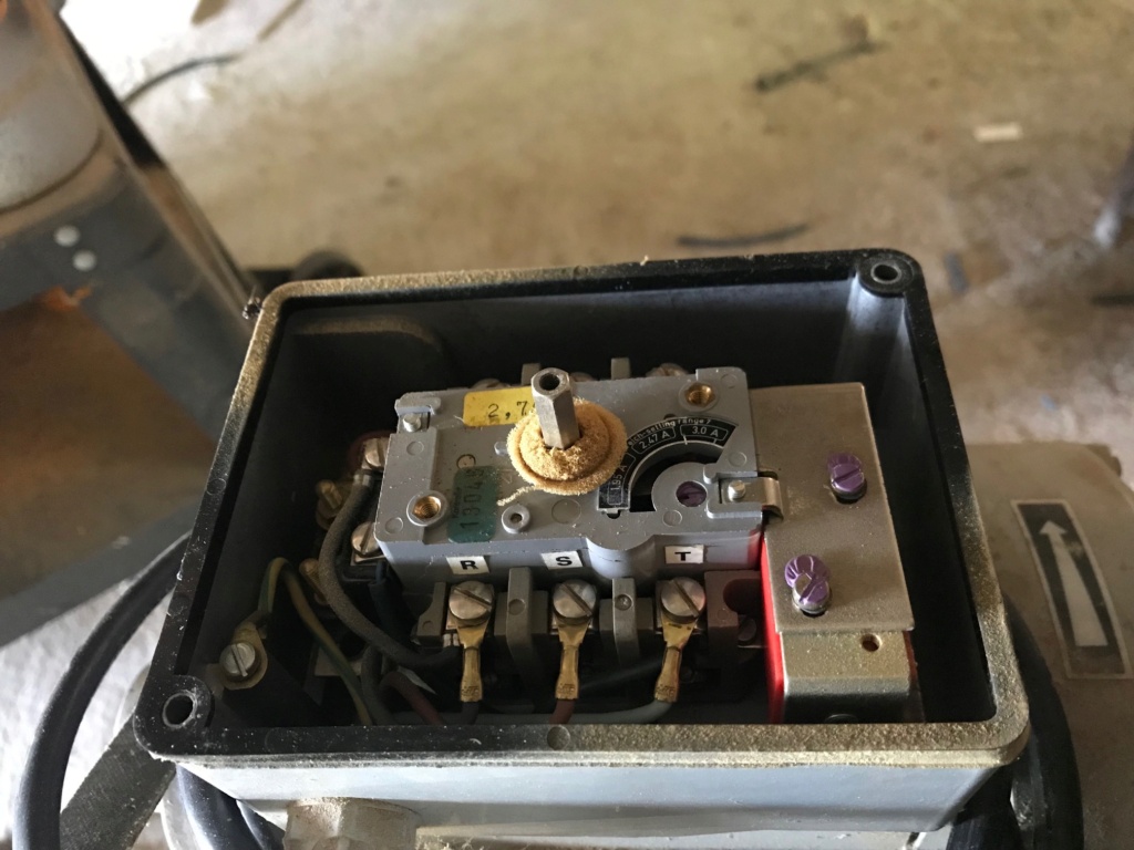

Je possède une scie à ruban kity 612. Le moteur 1,1kw était en tri 380V, après ouverture du boîtier de commande et après identification des fils, je l’ai passé en triangle et l’ai branché après un variateur de fréquence générant du tri 220V.
Cependant le boîtier de commande et le boîtier contenant les barrettes sont confondus et le disjoncteur est réglable au maximum sur 3A ce qui était viable pour du 380v mais pas pour du 220v qui nécessite 3,5A (=1100/(sqrt(3)x220x0,85) ) ( voir plaque signalétique de la machine).
Le réglage du disjoncteur n'allant que jusqu’à 3A saute si je ne le tient pas.
Bref j aimerais enlever ce boîtier de commande et mettre un boîtier de démarrage 4/6 A mais j’ai peur de faire une bêtise car tout est mélangé (barrette et disjoncteur): existe t il un boîtier spécial remplaçant le boîtier 380v pour ce modèle kity ?

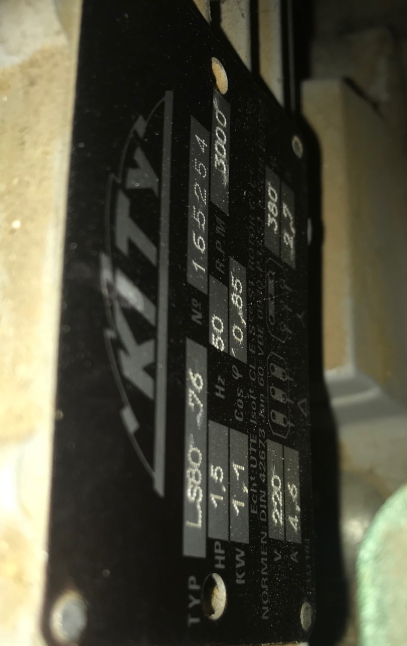

Ok, merci pour la réponse, je ne savais pas qu'il existait des variateurs dont on pouvait régler la puissance. Mon variateur est un Vevor 2,2kw.
En lisant la plaque de la scie ruban l'ampérage nominal est 4,6 A en tri 220v et le disjoncteur (d'origine) ne va que jusqu'à 3A (et sur la plaque on lit bien 2,7A en 380v).
J'ai été surpris que le disjoncteur réglable ne soit pas adapté pour les deux types de branchements.

Effectivement je ne savais pas que couper une machine via un interrupteur entre variateur et moteur risquait d'endommager le variateur.
Donc la solution idéale serait de brancher en direct la machine sur le variateur, en réglant celui-ci sur l'intensité nominale de la machine.
Sur mon variateur Vevor A2-8022 je ne vois pas de possibilité de le régler en intensité.
J'ai posé la question au service technique de Vevor en espérant une réponse de leur part.
Apparemment un client un peu plus averti que moi a eu le même problème et a ajouté un relais thermique (cf PJ).
Ainsi si je mets un disjoncteur magneto-thermique entre moteur et variateur vous pensez que ça conviendrait? Par exemple le disjoncteur de chez schneider : GV2ME10 (4 à 6,3 A)

Le bloc que tu montre en photo, n'est pas un disjoncteur, mais bien un relais thermique. Je ne connais pas ce bloc que tu montre et je n'ai pas réussi à trouver la doc. Mais je mets ma main à couper que le relais thermique est brancher sur les enroulement (apres le couplage) et pas avant sur les phase.
Donc quelque soit le couplage étoile ou triangle, le courant dans les bobinages sera toujours le même 2,7A. Donc la protection est correct quelque soit le couplage.
Pour l'utilisation d'un relais thermique (ou tout autre organe de coupure) en aval d'un variateur, par défaut j’éviterais aussi.

Merci pour votre aide.
Comment expliquez vous alors que le relais thermique saute en 3x200V même lorsqu'il est réglé sur 3A?
Dans ce post de velobois on voit que si on enleve ce relais et le commutateur il n'y a pas de plaque à borne.
