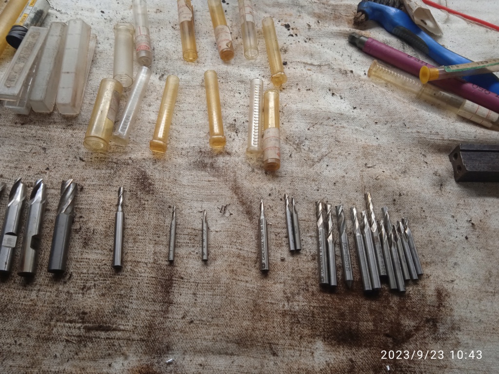

Je fais du rangement dans ce qui avait été livré avec la machine.
Ainsi hier soir, j'ai décrassé (pas à fond car manque d'outil approprié) et protégé/rangé un mandrin 4 mors qui servira peut être un jour sur une des machines.
Ce matin je tri et fait l'inventaire des fraises HSS. Une question de néophyte : à l'œil peut on discerner si c'est OK pour de l'acier ou de l'alu ?
Là, c'est cassé, c'est bon pour le bac à matière "skiya"...
ça aussi me semble t-il car un peu obsolète et plus trop affuté, la réduction CM2/CM1 est bien attaquée, et au vu du prix du neuf...

Les fraises spéciales alu on généralement une hélice plus serrée .. mais ce n'est pas une généralité. Les angles d'affutage ne sont pas les mêmes .. mais voir ça à l’œil, c'est pas gagné !
exemple
https://www.sorotec.de/shop/Cutting-Tools/sorotec-tools/finishingcutter/finishing-cutter-coated/
exemple
