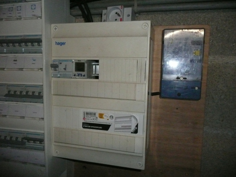

Hello,
dans le courant de l'hiver, je me décidait enfin à installer un contacteur HC/HP triphasé pour mon chauffe eau. Sauf que le compteur est en limite de propriété, et je peux pas utiliser le contacteur HP/HC du linky puisque il n'y a pas de cable prevus dans le fourreau et un fourreau de 30 ans, j'y crois moyen pour en rajouter) !
En farfouillant dans les trucs débranchés lors de la réfection des tableaux électriques, je retrouve un relais bleu, qui n'était plus branché mais qui pourrais bien être un détecteur HP/HC (Pulsadis si je ne m'abuse).
Pour Koko, le cablage avec fil de terre n'est pas de mon fait ! c'était avant démontage.
Après quelques recherches, je le cable et miracle, j'ai les HP/HC (et bien m'en a pris car elles commencent a 13h15 et pas 13h comme indiqué sur la facture, et 02h15 au lieu de 02h00)
mon cablage
Sauf que depuis 2 jours, je m'aperçois que le voyant est en HC en permanence, vérification au compteur linky, on est en HP. Donc le relais ne décode plus le signal, ou EDF n'envoie plus le signal !
Je remplace par une vielle horloge theben top 612 que j'ai depuis 20 ans, mais elle ne tient plus la programmation quand elle se coupe, va falloir que je l'ouvre pour trouver une batterie niCd surement.
Vous avez eu ce genre de chose aussi ?

Dans le même cas que toi, j'ai mis un contacteur mécanique sur rail DIN, avec une marge de 30 minutes sur le timing...
Et sa sortie est reliée à l'entrée HP/HC du contacteur du CE

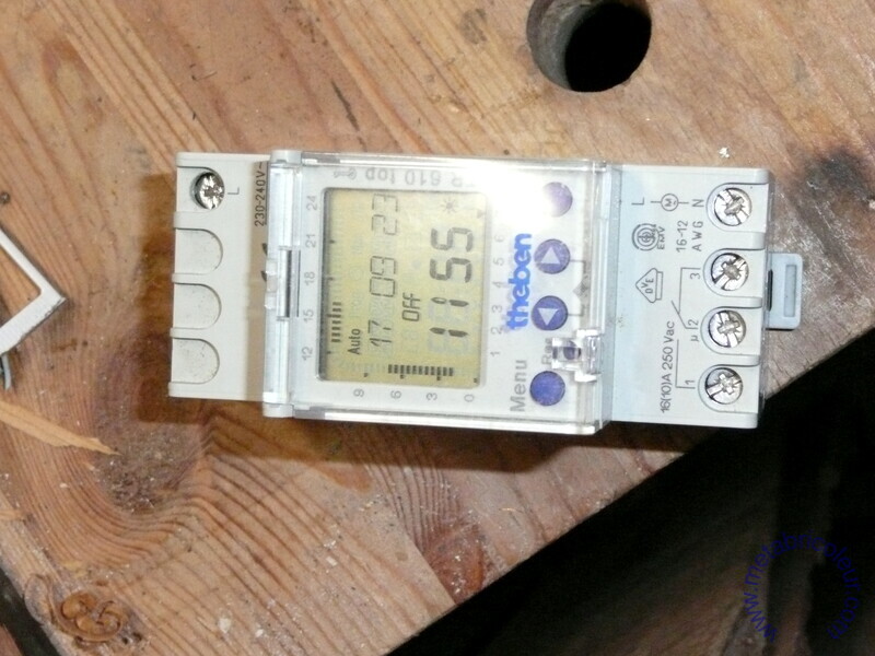

En descendant à la cave, je m'aperçois que mon tr612top n'est pas au top, il attends que je le mette a l'heure. Ça doit être du à la coupure suite a la foudre du dernier orage il y a 15 jours (m...rd).
Voila la bete :
Comme je sais que je vais oublier lors de la prochaine coupure (l'orage de ce jour m'y a fait penser), faut régler ça!
Ces bestioles coûtent un bras (entre 75 et 140 € suivant les sites) et j'en ai trois de la même époque (ils commandaient les fils pilotes des convecteurs de notre premier appart). L'horloge est sauvegardé par un pile lithium de 3V d'après mes recherches.
Me reste qu'a la changer. J'ouvre la bête et note les référence CR14250SE, après quelques recherches par image, aucune avec les pattes comme il faut et il faut draguer sur les sites chinois ou la zone pour des tarifs attrayants (Y'a des sites qui vous vendent cette pile a plus de 60€ !). On trouve une ref équivalente en site locaux mais pas bcp moins cher, la CR1/2AA.
Bon, après tout c'est juste une pile lithium 3V, direction l'hyper du coin ou je trouve une ref en CR2 qui fera peut être l'affaire pour 5€.
Un coup de toile émeri sur les bornes de la pile, quelques soudures moches plus tard et un plot de colle chaude, voila que mon tr610top (1 seul canal, datant de 2004) renaît de ses cendres
Trop content ! ils sont hyper simple à programmer , 28 prog par canal (soit 14 ouvertures et fermetures)

marche toujours pas ! pourtant j'ai revérifié la tension au borne de la pile, 3.17V ! J'avais pas du le couper assez longtemps hier !

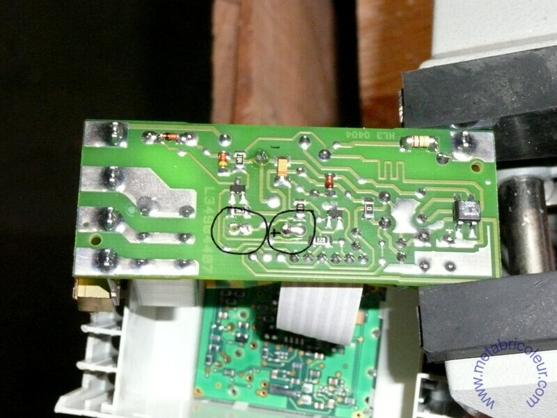

La pile d'origine est comme ceci :
Le coté avec les 2 picots est le "+" soudé directement sur la platine.
J'avais bien repéré mon petit bazar en mettant un "+" sur cette dernière :
Sauf que le trou que j'avais repéré n'était connecté à rien, il avait juste un but mécanique.
J'ai déssoudé mon fil pour le mettre sur l'autre trou et j'ai su que c'était bon lorsque l'écran s'est allumé alors que l'appareil n'était pas connecté au secteur !
Le voila installé dans le tableau!
Je vais pouvoir commander mes autres piles
