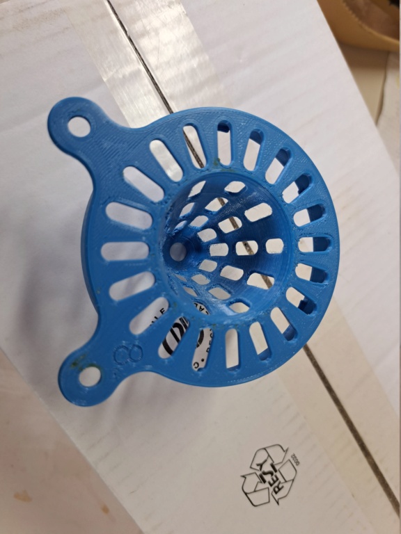

je vous met l'impression du piège à frelon de ramses que je viens de faire
en PLA pour commencer, en 0.30
dites moi ce que vous en penser et quel modification à apporté dans le scilcer

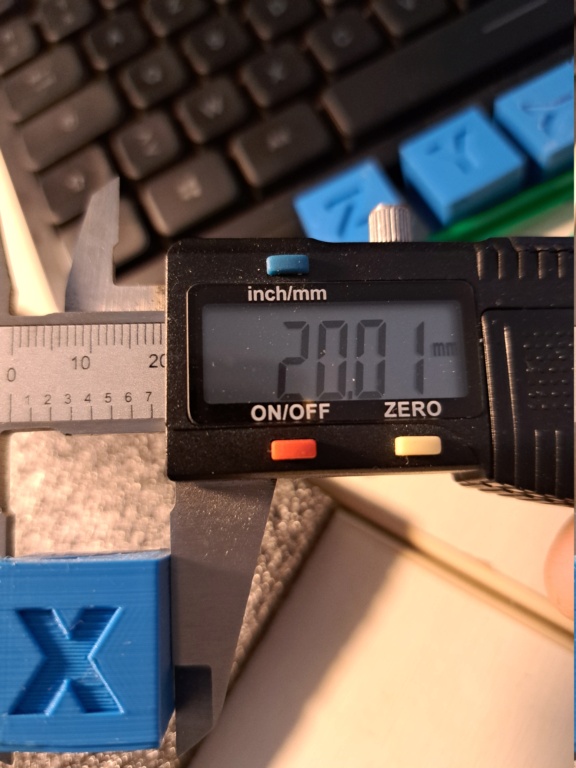

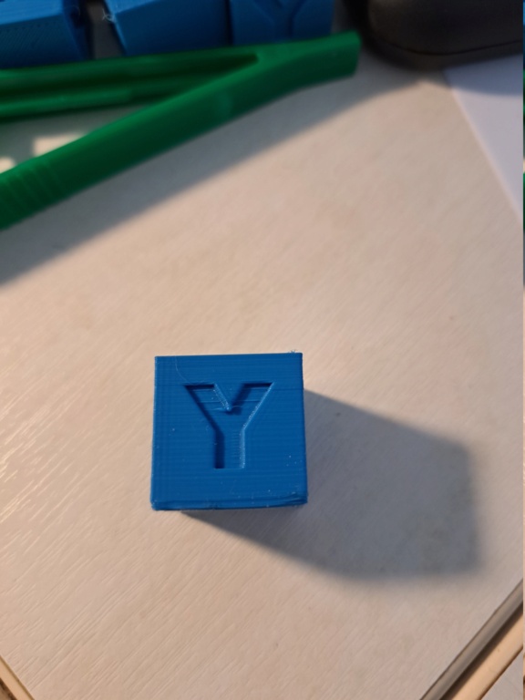

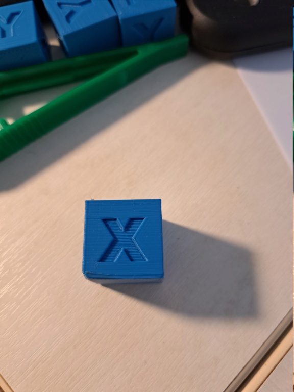

j'ai également imprimer le cube de réglage de mes axe X,Y,Z
