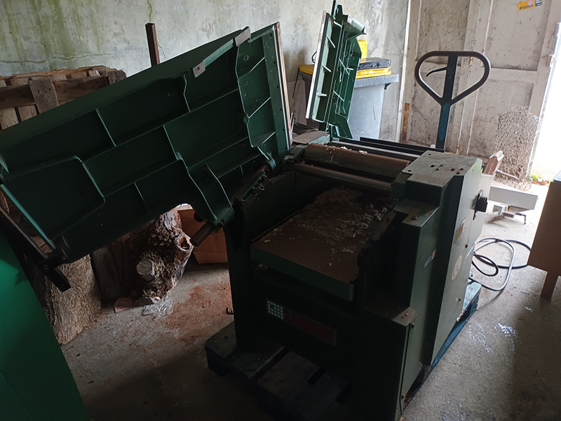

J'ai récupéré une dégauchisseuse LUREM RD 41 E il y a quelques temps.
Suite à de nombreux déménagements je n'ai pas pu la restaurer mais j'ai enfin ma maison et j'ai décidé de m'y attaquer.
C'est une bonne machine qui servait dans un atelier de lutherie, je l'ai acheté sans avoir de place pour la stocker (très bon prix) à l'époque.
Elle commence à rouiller un peu car elle est au mauvais emplacement chez moi. Mon premier but est de démonter quelques parties afin de pouvoir la déplacer.
Ce qui m'amène à ma première question : comment démonter les tables ? Est ce juste avec les boulons visible sur la photo ?
![Restauration Dégauchisseuse LUREM RD 41 E 20221113](https://i.servimg.com/u/f50/20/46/43/44/20221113.jpg)
![Restauration Dégauchisseuse LUREM RD 41 E 20221114](https://i.servimg.com/u/f50/20/46/43/44/20221114.jpg)
![Restauration Dégauchisseuse LUREM RD 41 E 20221115](https://i.servimg.com/u/f50/20/46/43/44/20221115.jpg)
Je précise que je suis très nul en mécanique
Merci à tous pour votre aide.

J'ai réussi à démonter les tables et je me pose la question suivante :
Comment démonter l'arbre et la mécanique restante ? J'aimerai les nettoyer mais comme je n'y connais pas grand chose en mécanique j'ai un peu peur de faire des bétises ou de ne pas arriver à remonter comme il faut.
Les réglages au remontage sont ils compliqués ?

Avez vous des avis et/ou conseils ?

C est une bonne machine j ai fait un fil sur la lurem
Tu vas tout démonter

J'ai déjà commander un variateur de fréquence pour le moteur "de base".
J'ai commencé à la démonter et déjà je n'arrive pas à enlever du bati l'ensemble qui monte (ou descend) pour le réglage de la table de rabotage.
Le trou de passage est trop petit ?!
Autre question comment démonter les axes ?
Je risque de vous solliciter souvent car je suis pas très bon dans ce genre d'exercice, si il y a des personnes prêt de Rouen je suis preneur de conseil en direct.
Merci à tous

Je suis également en phase de remise en état d'une LUREM 410 et d'après les photos que tu nous montre, ta chaine est en parfait état et pas besoin de la remplacer. Les roues dentées en plastique de l'entrainement semblent également en parfait état. La chaine possède un maillon avec un circlip. Maillon genre ce qu'il y a sur les vélos. Tu pourras ouvrir ce maillon en déposant le circlip. Faut bien regarder, ça ne se voit pas trop.
Par contre, pourras tu me montrer le haut de tes ressorts d'écrasement des rouleaux entraineur? As tu une cale entre le ressort et les vis de réglage de la pression des ressorts?
Ici mon post sur ce que j'ai fais. Je ne suis pas allé aussi loin dans le démontage que toi.
http://www.metabricoleur.com/t22952-combine-lurem-c410-recherche-de-ressort-pour-rouleau-rabot#450673
Que penses tu utiliser comme lubrifiant au niveau du système mécanique de montée du plateau ?

C est pas un montage poulie dans la poulie et la vis plaque tout
Pour la chaîne je pense pas l’utilité de changer

Bonsoir Michel80,
La partie entrainé par la poulie est fixé à l'axe par une vis en bout et des insert (x4).
J'ai tout démonter mais ca reste toujours bloqué ?! Est ce emboutie en force ?

Avec une petite photo se serait mieux
Plutôt pas a gauche que monte en force

Il n y’a pas de clavette

Donc les 4 vis bouchons est serré sur l arbre

Tu enlèves les 4 vis et avec un arrache ou une pèse il devrait venir

C'est comme cela que j'ai procédé sur la mienne. En remplaçant la vis centrale par une plus longue afin de prendre appuis sur celle ci pour pouvoir sortir la poulie. Dans mon cas, voir mon topic, je n'ai pas déposé complètement, mais la poulie venait assez facilement avec un bon extracteur. Au remontage, c'est la vis centrale qui permet de glisser la poulie à sa place d'origine.
