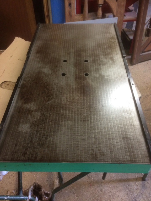

Message  michel80 Jeu 25 Mar 2021 - 23:28
Petite avancée du soir
Raboteuse lurem 410 F6f65410
Raboteuse lurem 410 2fdf5610
Raboteuse lurem 410 Cf57c610
J ai commencé à nettoyer une table

Message  michel80 Sam 27 Mar 2021 - 13:08
C est ça c est combiné qui est séparé
C est sûrement pour ça que les charnières sont à l envers
C est surprenant
Par contre la table d entrée est plus longue que celle sortie
Pour le nettoyage scotch brite 3m
Et de l essence et ponceuse vibrante leger
Et surtout huile de coude
Avant
Raboteuse lurem 410 Dcf44610
Après
Raboteuse lurem 410 25097c10
