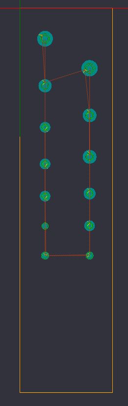

bonjour, je viens de réaliser un support en bois pour y stocker des tarauds, fraises et autres.
J'ai relevé le diamètre de chaque pièce et j'ai ajouté 3/10eme pour que l'insertion soit '' juste gras''.
Après l'usinage je me suis aperçu que mes trous étaient ''trop juste''.
J'ai modifié l'échelle   X et Y à 1.0025 en ayant décalé mon origine X-Y d'autant.
le 2eme usinage a ''pris'' de la matière mais pas forcement concentrique ( à cause sans doute du mauvais décalage de mon origine.
Il y a longtemps que je voudrais métriser ce type de problème. sans refaire le Gcode en diminuant le diamètre de la fraise dans la liste d'outils, y as t-il possibilité d'introduire une correction d'outils qui avec une nouvelle passe me donneras le bon diamètre?..
Lorsque j'avais fais un découpage circulaire avec l'origine au centre du cercle, j'ai modifié le facteur d'échelle de quelques centièmes et en refaisant une passe j'ai obtenu le bon diamètre même si la reprise ne s'est pas faite de la même épaisseur sur tout le pourtour.
Merci de me dire s'il exista une solution.

Pour moi (pas expert en CNC d'usinage), si tu changes tes facteurs d'échelle, c'est bon pour le trou qui est centré sur l'origine uniquement.
Par contre, tu vas décaler tes trous au fur et à mesure (et donc ne pas prendre autant de matière tout autour), voire même, à l'extrème, repercer à côté
Il vaut mieux indiquer un outil plus petit (en gardant le même outil dans la broche bien sûr), le logiciel va augmenter le diamètre de la trajectoire et tu auras un trou plus grand. Si tu as un outil de 5 et que tu indiques un outil de 4, ton alésage sera 1mm plus grand en diamètre.
A mon avis, le facteur d'échelle est à ne pas toucher après réglage de la machine, sinon, c'est un risque de se tromper quelque part.
Je confirme ! ici, j'ai augmenté l'échelle de l'ensemble, puis décalé l'ensemble de la moitié de la correction en X et Y pour que les rectangles soient "concentriques" ... et comme tu peux voir les trous ne sont plus alignés.
correcteur d'outils???? Sans_287
Quand à changer le Ø d'outil sans refaire le GCode, c'est possible à condition que ton GCode ai été fait pour, c.a.d. que ton contour soit programmé SANS correction d'outil dans la FAO et que les instructions G41 ou G42 soient utilisées ; dans ce cas c'est le Ø de l'outil dans la biblio Mach3 qui sera utilisé pour calculer le décalage, et c'est Mach3 qui fera la compensation par rapport au contour sans correction fourni par la FAO. Il faut donc que ta FAO gère les G41/42. (ce n'est pas le cas de CamBam)
Note que ça fonctionne pour les contours mais pas pour les poches.
http://www.metabricoleur.com/t2742-prog-iso-fonctions-avancees-de-g-code-mach3

Message  AIRPOPCIE Mer 7 Sep 2022 - 14:40
ok donc tu me confirme qu'il n'y a pas de correcteur d'outils dans Mach3 comme je l'avais dans les CNC industrielles que j'utilisais dans l'industrie.
Dans mon cas la solution consiste à augmenter le diamètre de mes trous dans CamBam et de refaire un gcode puis relancer un usinage sans avoir démonté le brut.
Merci pour les réponses

AIRPOPCIE a écrit:ok donc tu me confirme qu'il n'y a pas de correcteur d'outils dans Mach3 comme je l'avais dans les CNC industrielles que j'utilisais dans l'industrie.
Ce n'est pas ce que j'ai dit ! ; il y a des correcteurs d'outils dans Mach3 mais ils nécessitent que le GCode soit fait pour les utiliser, c'est CamBam qui ne sait pas faire ce type de GCode avec correcteurs d'outils, mais tu peux toujours le faire/éditer à la main si tu maitrise les correcteurs d'outils (dans ce cas, il faudra produire un parcours sans compensation via Cambam, par exemple en utilisant une op de gravure, ou un contour avec un Ø d'outil à 0, puis ajouter les G41/42 et calculer la position d’accostage manuellement)
C'est ça. Mais le plus simple c'est de ne pas toucher au Ø de tes trous, ni à celui de la fraise, mais d'utiliser la propriété "surépaisseur" de ton op de contour ; une valeur de surépaisseur négative enlèvera plus de matière ; par exemple si surépaisseur = -0.1, ça coupera 0.1mm de matière en plus tout le tour (est si la surépaisseur est positive, ça laissera du rab de matière, pour la finition par exemple)
