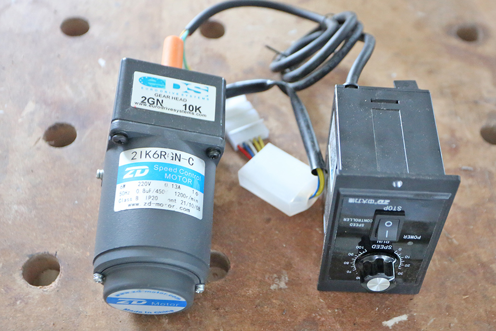

Pour actionner le malaxeur je vais utiliser ce moto-réducteur.
Malaxeur sous vide. 26_aou23
Et c'est là que j'ai besoin de vos lumières! La doc n'est pas claire du tout, et entièrement en chinois!
Si je comprends bien ce qui est imprimé au dos du convertisseur, je le connecte en 230V en S1 et S2.
Je pose un shunt entre N et CW ou CCW pour choisir le sens de rotation, et le condensateur entre Z2 et U1 ou U2 car il s'agit, si j'en crois le schéma, d'un moteur mono, (d’où le choix de son branchement en fonction du sens de rotation?). Êtes vous d'accord avec mon raisonnement?

Message  Mac Givré Sam 27 Aoû 2022 - 10:44
Bonjour à toutes et tous, c'est selon !
Jean-Paul, j'ai plus qu'un doute !
Amha, pour le 230 V : le neutre en N, la phase en CW ou CCW selon le choix du sens de rotation et enfin le moteur en S1 et S2. Pour le condo U1 et U2 ou Z2 selon le choix CW ou CCW.
Signification des abréviations : CW pour clockwise (sens horaire) et CCW pour counterclockwise (sens antihoraire).
Attention, ce n'est qu'une intuition pour les U2 et Z2 du condo variable Very Happy, même si ça me paraît logique. Si tu branches le moteur en S1 et S2 tu seras (au mieux) "à fond" tout le temps.

Message  diomedea Sam 27 Aoû 2022 - 10:58
Merci Luc!
Je viens juste de trouver ça : https://www.orientalmotor.com/products/pdfs/B_SpdCnt/SpdUs.pdf
Je vais étudier ça de plus près, mais tu semble être sur le bonne piste!
Pour le moteur, il est alimenté directement par le convertisseur

Message  diomedea Sam 27 Aoû 2022 - 11:19
En fait je pense qu'il suffit simplement de connecter entre N et CW ou CCW en fonction du sens de rotation voulu, le codo est déjà dans le boitier. Le second condo n'est à utiliser que si l'on souhaite avoir les deux sens de rotations.
Malaxeur sous vide. 27_aou28
D'autre part, si on suis les pistes du CI, les connections arrières sont directement reliées au connecteur 6 broches qui va au moteur. Le condo est entre Z2 et U2.

Message  mcop2 Sam 27 Aoû 2022 - 12:44
diomedea a écrit:En fait je pense qu'il suffit simplement de connecter entre N et CW ou CCW en fonction du sens de rotation voulu, le codo est déjà dans le boitier. Le second condo n'est à utiliser que si l'on souhaite avoir les deux sens de rotations.
J'ai trouvé cette doc , voir "how to connect the speed controller" avec le schéma de cablage qui confirme ce que tu pensais; il n'y a pas besoin de 2ème condo même si on veut les 2 sens de rotation.

Message  diomedea Sam 27 Aoû 2022 - 13:04
Merci pour vos réponses!
Quelques infos complémentaires...
Je n'avais pas remarqué la présence de cette étiquette qui semble confirmer que le branchement du secteur est bien entre N et CW ou CCW!
Malaxeur sous vide. 27_aou30
Au cul du moteur il y a ce dispositif, un compte tour? Il est relié à S1 et S2
Malaxeur sous vide. 27_aou29

Message  mcop2 Sam 27 Aoû 2022 - 23:17
Cette étiquette est uniquement pour le moteur, pour que celui qui câble le moteur sache comment le brancher; Ce moteur peut probablement être utilisé directement sans contrôleur. Dans ton cas, il y a le contrôleur entre l'arrivée du secteur et le moteur, et ça aurait pu être différent.
Oui, c'est bien ça.

Message  diomedea Dim 28 Aoû 2022 - 7:07
Bonjour  mcop2.
En fait, Z2, U2 et U1 ne servent à rien.
Cette extrait tiré du PDF confirme donc que le secteur est entre N et CW ou CCW.
Malaxeur sous vide. Sans_528
U1 et U2 c'est bien le compte tour. FG, la terre.
Malaxeur sous vide. 26_aou24
