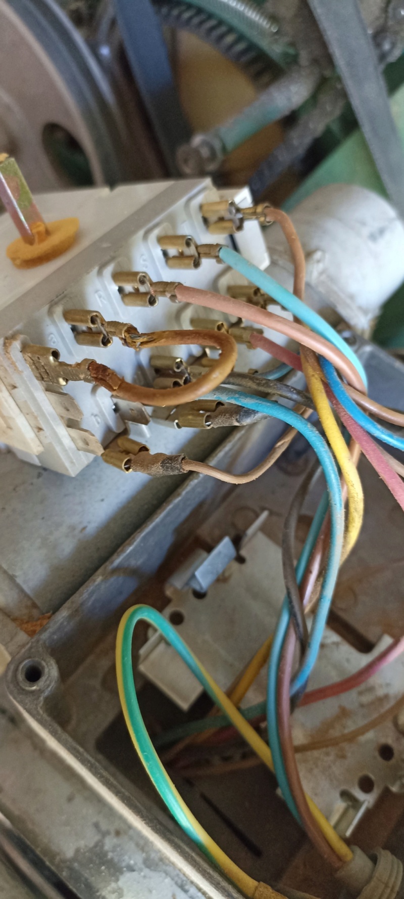

Je n'y connais pas grand chose en moteurs et m'excuse par avance si je ne suis pas clair
J'ai un soucis avec le moteur kity (grande table) suite à une utilisation sur ma kity 636.
J'ai travaillé 20 mins Samedi après midi avec la dégauchisseuse en faisant des petites passes sur du pin.
Le moteur s'est arrêté en plein travail sans qu'il n'y ait eu de fumées ni d'odeur de brulé mais il était très chaud.
J'ai pensé que c'était le détecteur de surchauffe (contacteur thermique) qui s'était enclenché, mais même ce matin, lorsque je tourne l'interrupteur il ne se passe rien. Pas un bruit, pas un mouvement.
Pouvez vous m'aider à identifier ce qui ne fonctionne plus (moteur, condensateur, unistop, etc ...) et à le remettre en état ?
le moteur est un moteur monophasé LS80 - Voici la plaque d'identification.
Le moteur ressemble a cela :
Dans le boitier de l'interrupteur il y avait le schéma de branchement d'origine, que j'ai pris en photo, mais je n'ai absolument touché à rien et il fonctionnait jusqu'à maintenant
j'ai aussi prise des photos des differents branchements :
je n'ai pas pris de photos de l'intérieur du moteur car je ne sais pas comment retirer les poulies.
J'ai à ma disposition un multimetre si cela peut aider à diagnostiquer.

Hello,
Inter sur ON, si tu lances à la main ça tourne ou pas?

Lorsque je positionne l'inter sur "on" il n'y reste pas.
Si je le maintien à la main sur on et que je fais tourner les poulies à la main il ne se passe rien.
Les poulies tournent tant que je les active à la main mais le moteur ne démarre pas.

Il doit y avoir une sécu sans l'interrupteur alors...
Il faudrait sinon mesurer les résistances des enroulements, après les avoir debranchés...

Il y a une sécurité thermique sur l'interrupteur.
Comment je fais pour mesurer la résistance des enroulements ? ( Je suis une quiche qui n'y connait rien )

essaye deja de court circuité la sonde histoire de voir si c'est pas elle le defaut
tu relie ensemble les 2 fils marrons (les 2 cosses sous le pontage)
la sonde est un bilame

je commencerais par remplacer le pontage marron qui a dû connaître des jours meilleurs

Est-ce que je dois débrancher les fils de l'unistop et les relier ou bien je les relies quand ils sont encore branchés ?

Bon alors j'ai fait des tests :
- Le fil de la protection thermique est intacte, en revanche je n'ai pas de continuité entre les deux bornes.
- j'ai testé le condensateur et il est bon.
- L'isolation et la continuité de l'enroulement principal et de l'enroulement auxiliaire sont bonnes.
La panne vient donc de l'unistop.
J'ai recablé le moteur en direct sans l'unistop (a la va vite en temporaire) et il fonctionne
Maintenant, il me reste à trouver et commander un interrupteur et une protection thermique.
