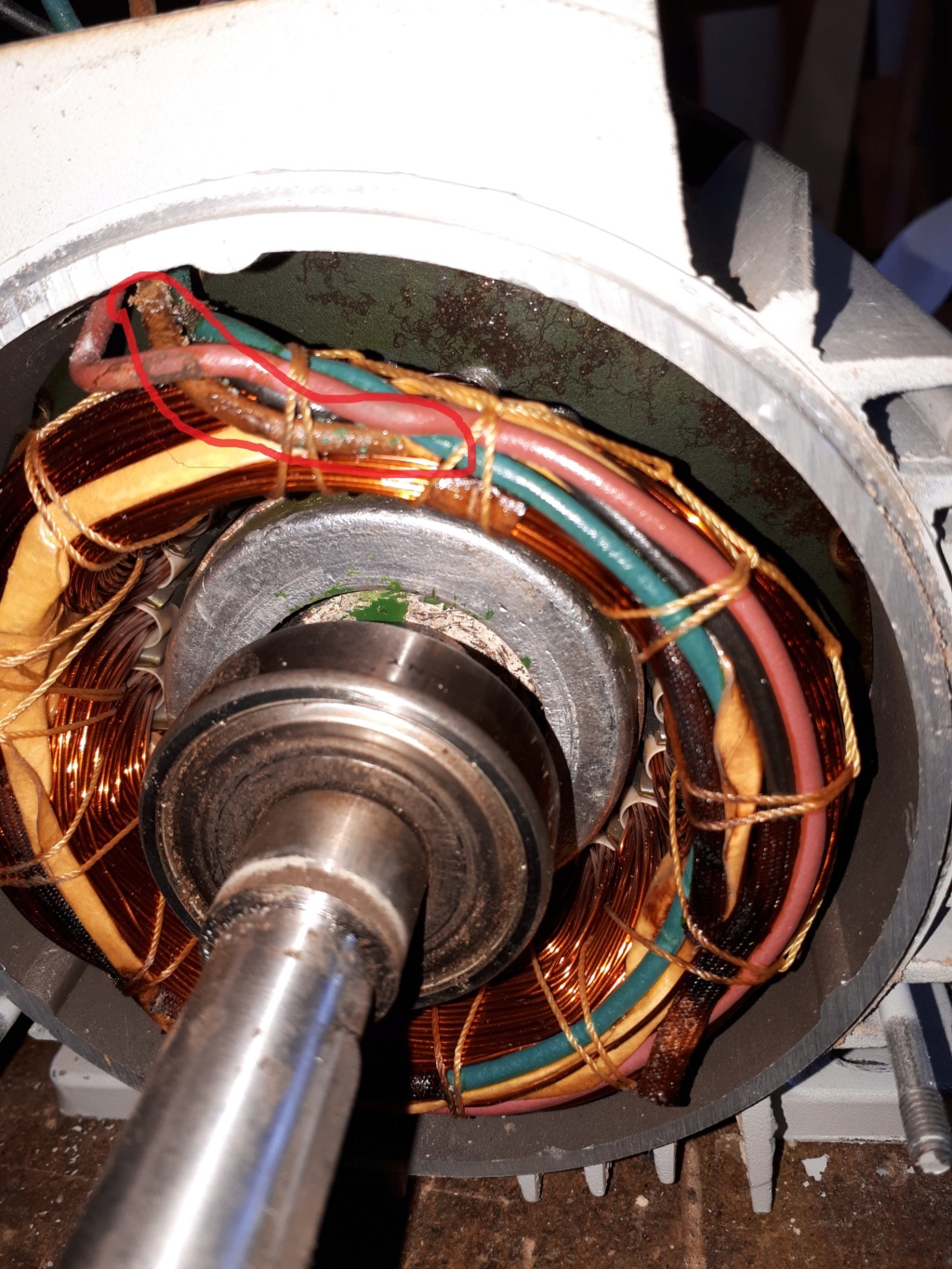

Problème sur mon moteur Kity 220v avec le fil marron qui va du bornier au stator, il a l'âge de ses artères, cassant, j'ai essayé de le gainer mais l'oxydation l'a réduit en poussière après trop de manipulations.
Je voudrai savoir comment ce fil est raccordé au stator et si je peux faire la réparation?

Le fil qui part du stator pour aller au bornier est soudé sur le fil de bobinage dans le corps du stator au milieu des nappes de bobinage.
Si tu ne peux pas récupérer un bout du fil pour en souder un autre neuf au bout (tu as dit qu'il est très cassant), il te faut :
1 sortir le stator
2 couper délicatement les fils de saucissonnage pour libérer les nappes de bobinage.
3 retrouver la jonction fil émaille / fil isolé sans utiliser d'outils coupants.
4 En ressouder un neuf
5 reformer au mieux les nappes.
6 Re-saucissonner les nappes.
7 remonter le tout
J'ai déjà effectué cette manip plusieurs fois. C'est délicat mais pas impossible. A chaque fois la soudure n'était pas très profond dans le bobinage.
J'espère que cette explication pourra sauver ton moteur. De toute façon si le fil est pourri il l'est jusqu'au bout. Tu ne risques pas grand chose.
Bon courage

Quand je disait sortir le stator c'est enlever le rotor et donc les deux flasques de chaque bout.
En regardant de plus près ta photo tu as peut etre une chance que ton fil marron soit en meilleure condition un peut plus loin. Avant de tout démonter coupe les fils de maintien (ficelle) et délicatement avec un cutter coupe l'isolant de plus en plus près de sa sortie du faisceau en fil émaille. il se peut que tu trouves une longueur suffisante en bon état pour faire un ptiote soudure à l'étain.

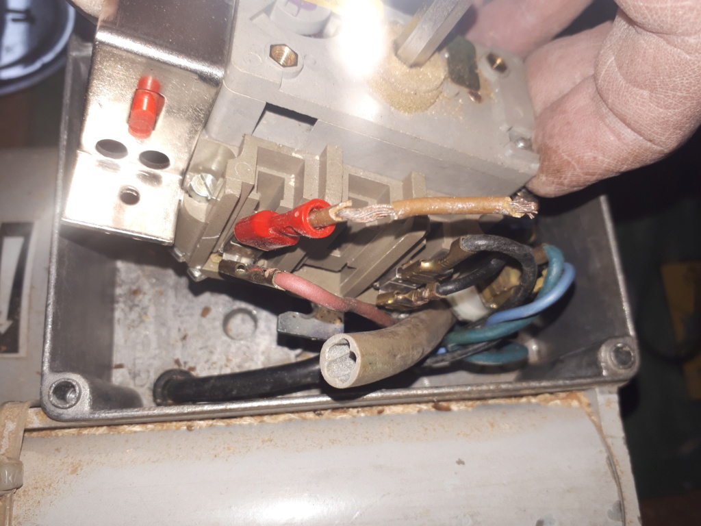

Hello Jérémy,
Non, disjonction direct au compteur
On verra bien, demain j'opère, il faut vraiment remplacer le fil trop cassant.

Hello Laurent
Bien vu la réparation !!.
Étonnant ton symptôme.
Si mes souvenirs sont entiers sur ce moteur il n'y a qu'un condensateur de déphasage.
Si le condo est mort le moteur vibre à la mise sous tension et ne démarre pas, il faut le lancer à la main pour avoir un sens de rotation, mais sans le condo pas de couple car il manque une "phase déphasée".
J'essayerai de ne pas brancher le condo et faire l'expérience de le lancer à la main et voir la différence. (moteur non chargé).
Je suputes un condo pas tout a fait mort. Donc le déphasage pas tout à fait absent. Donc démarrage aléatoire. donc grognement en charge car manque de couple vu la phase "déphasée" pas assez puissante.
Vérifie aussi les bons contacts sur les cosses et vis. Contrôle l'aspect du condo qui ne doit pas présenter des déformations ni de coulures suspectes.
Si tu as un condo de valeur avoisinante pour l'essais tu peux le monter sans insister si le moteur tourne correctement (risque de chauffe).
As tu bien reficelé le tout?

Bin c'est comme si ton condo en place ne fait pas son boulot...
Avant tout revérifie avec ton Ohm mètre les deux enroulements en déconnectant tous les fils.
Tu devrais trouver deux fois la même valeur si ton moteur est prévu pour tourner dans les deux sens .
Deux valeurs différentes si seulement un sens de rotation.
Si tu arrives à lire les deux valeurs reconnecte le tout avec un autre condo pour refaire l'essai.
Vérifie par deux fois toutes tes connexions.
Joakim
Ps je viens de regarder ta photo et il me semble que ton fil bleu n'est pas de première jeunesse et ressemble à celui que tu as réparé.
Je ne vois que trois fils ce qui veux dire que le point commun des deux enroulements est réalisé à l'intérieur du bobinage.

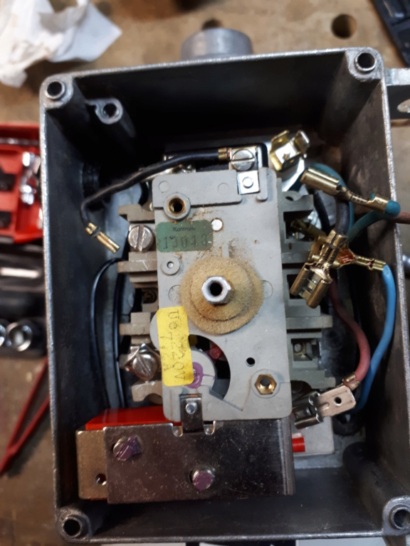

Réouverture du moteur pour tout contrôler. J'ai une continuité entre le fil rouge et noir et puis c'est tout. Là je pense qu'il y a problème
Pour le branchement, je suis sur une version plus moderne:
Il y a un réglage rose foncé(pas le mauve) à coté de l'étiquette jaune je ne sais pas à quoi ça sert
Et tout en bas le disjoncteur thermique??
Ben voilà on referme le paquet cadeau et on verra demain.
Laurent

Hello Joakim et les autres,
Effectivement, c'est en vérifiant comme tu le disais, que je me suis aperçu que le fil ressoudé sur le fil émaillé de la bobine ne faisait pas contact il fallait que je le décape davantage, pourtant la soudure tenait bien mais l'isolant était le plus fort
