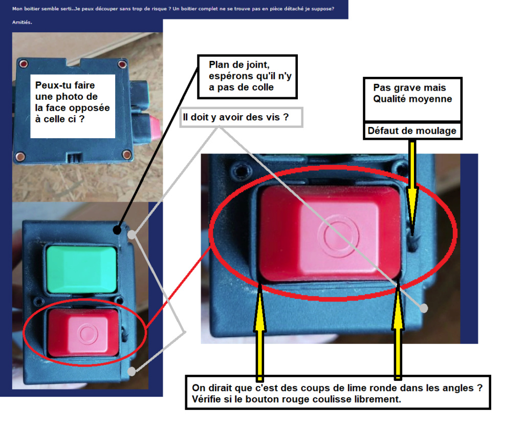

Bonjour a tous,
Je rencontre un problème avec ma raboteuse kity 439. je rabotais lorsqu'elle a forcé. J'ai arrêté tt de suite et pu libérer la planche.
Quand j'ai voulu redémarrer le bouton ne "tient" pas... Elle marche bien, tout est entrainé, le moteur tourne rond, mais je dois garder enfoncer le bouton vert sinon elle s'arrete..Je pensais une sorte de sécurité qui aurait laché? Auriez vous des avis?

Quelques interrogations et piste, bouton rouge peut-être coincé enfoncé ???

Le bouton rouge n'est pas bloqué. Les marques visibles ne gène en rien le fonctionnement de celui-ci.
Aux quatre coins des vis avec écrous et rondelles servent à maintenir le boitier sur la tôle de la machine. Une fois le boitier désolidarisé de cette tôle pas moyen de l'ouvrir. Je pensais qu'il était légèrement "soudé" avec le temps, mais il est bel et bien serti...
De toute façon je vais devoir l'ouvrir à la dremel pour voir l'intérieur. Connaitriez vous une adresse pour acheter ce boitier en pièce détachée sinon?
Merci à vous.

Bon, Apres contrôle le problème vient bien du boitier que j'ai du ouvrir a la Dremel car serti....
a l'interieur du boitier le "machin" en photo ci dessous.
Le 220V arrive sur cet organe dito, et lorsque j'actionne le bouton vert cela fait sauter une sécurité sur ce même organe. Ci dessous les seuls références que j'ai trouvé. Est ce que ca peut servir pour trouver la référence de la protection thermique?

Cet article a été monté en lieu et place. j'ai pu récupérer le boitier d'origine après ouverture propre à la Dremel et j'ai pu le refixer.
Tout remarche sans problème.
Merci a vous.
