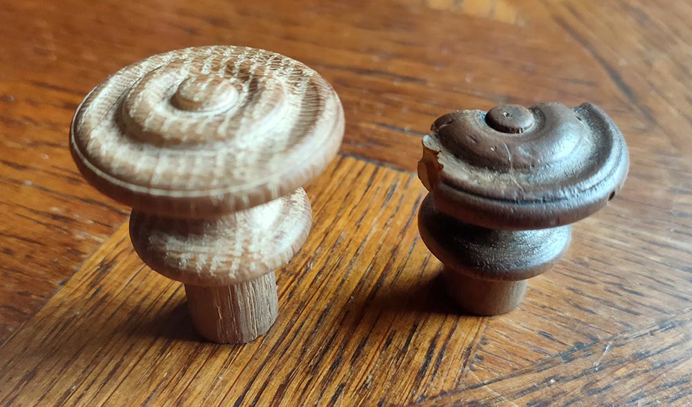

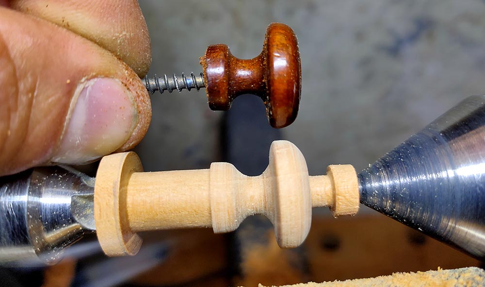

Comme au bout de quelques mois je suis devenu un véritable expert ("humour" ...) du tournage, un collègue restaurateur m'a confié une petite commande (c'est surtout que je suis le seul tourneur proche parmi ses connaissances ....). Deux modèles de petites poignées bouton (18.5mm pour le diamètre le plus large et 5.5mm pour le plus étroit), les images sont parlantes.

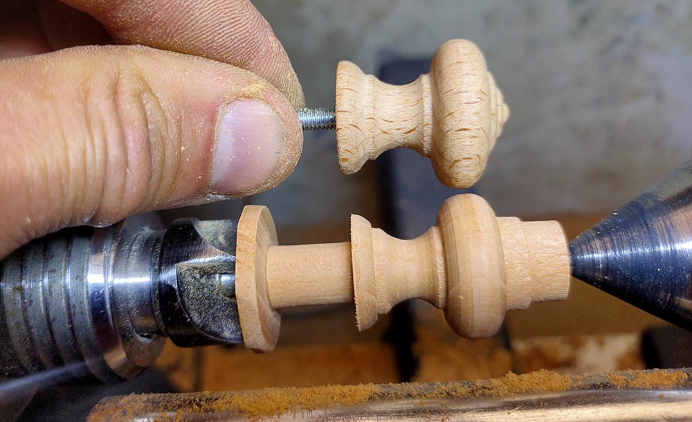

C'est un super exercice d'entraînement. Encore fallait-il avoir les gouges qui vont bien : ça tombait bien, j'avais rentré il y a quelques mois le set de mini-gouges Crown : de petites merveilles ! La plus petite fait ... 3.2mm de largeur ! Et elle a bien servi !!! Toutes d'ailleurs : gouge 3.2m, gouge 6,2mm, tronquoir 3mm, plane 3mm, grattoir 6mm. Pour l'essence, c'est du robinier fourni par l'intéressé, en quantité limité ce qui explique mes découpes un peu courtes. C'est la première fois que je tourne cette essence : elle va hyper bien ! Très agréable même en grattage.
Le résultat n'est pas parfait, il y a des variations de cotes de quelques 1/10 (et à cette échelle ça se voit), mais je n'ai pas un tour mécanique .... Immodestement je ne suis pas mécontent de ce coup d'essai, ce d'autant plus que je n'ai pas eu de déchet. Par contre, la presbytie me rattrapant au grand galop ces derniers mois, c'est la toute première fois que je suis obligé de sortir les lunettes loupe à l'atelier : ça vous met un petit coup au moral !
Mais ce n'est pas pour me passer la pommade que je fais ce poste, il y a un point sur lequel j'ai fait illusion mais sur lequel je n'ai clairement pas réussir : c'est le nervurage sur le dessus du petit bouton, en bois de bout donc. Je pense que cela devrait se faire avec des grattoir à forme très particulière. Parce qu'à la gouge c'est impossible d'avoir ce profil, et à la plane, même mini c'est hyper hyper difficile.
Si Roger ou autres experts en tournage passent par là, merci d'avance pour leur éclairage !

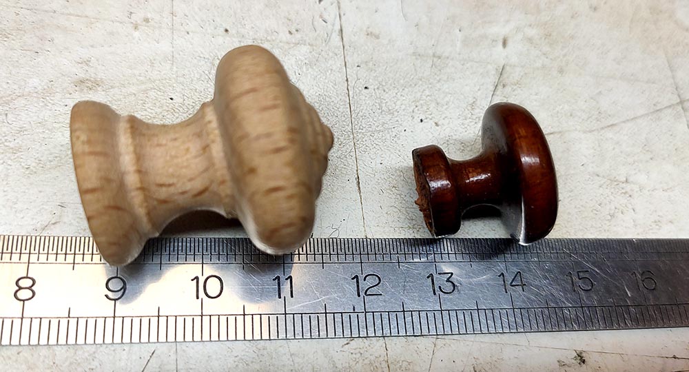

Quand je dis petit, c'est vraiment petit !
Les mini grouges Crown

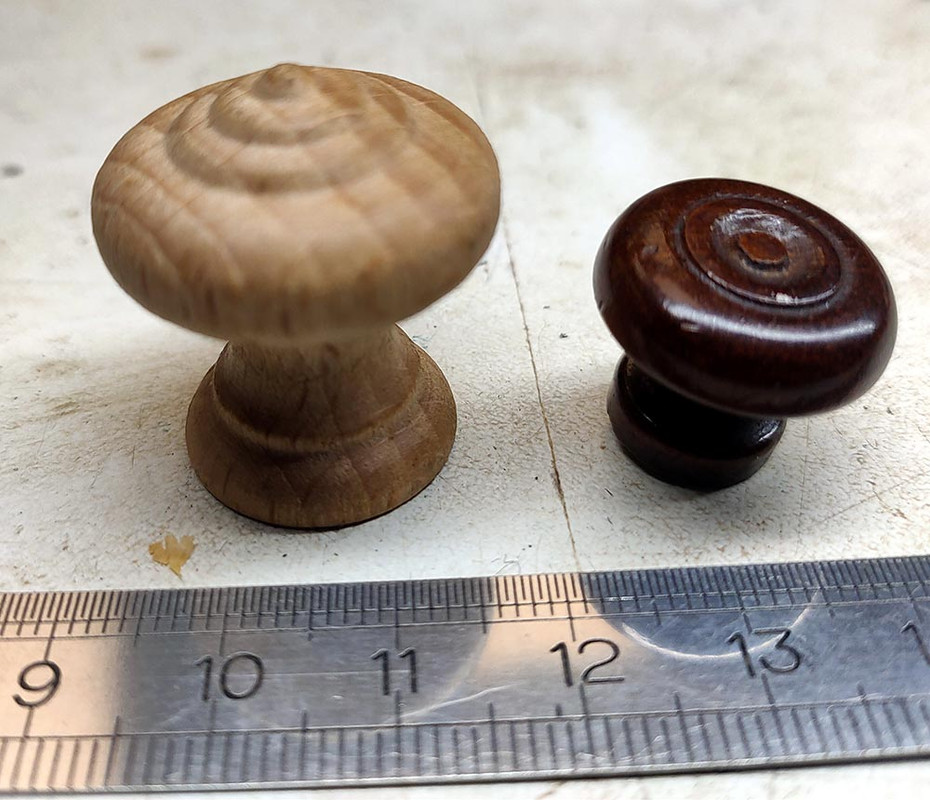

Le "gros bouton"
Le petit qui est finalement plus délicat à réaliser. Pour le creux, heureusement j'avais un grattoir courbe qui allait nickel car à la gouge à profiler, la tremblotte du mouton n'aurait pas aidé ...

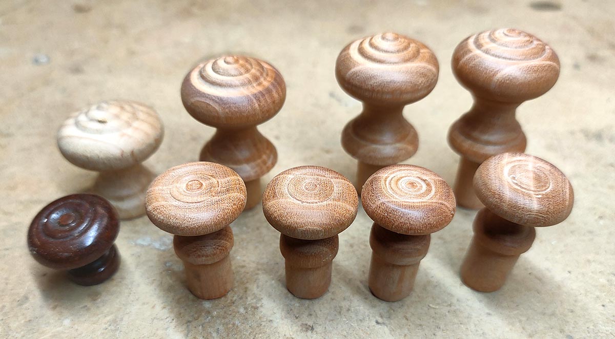

Et finalement la petite famille au grand complet

Le dessus du petit bouton, on peut faire ça à la gouge, faut juste pas oublier de talonner. Si tu as peur de planter, tu peux amorcer la rainure avec un racloir (pas un grattoir, hein ), un grain d'orge ou une plane tenue horizontalement, et t'appuyer dessus pour poser le talon de la gouge.

Merci pour ton retour. J'ai effectivement fait à la plane posée horizontalement. Mais le bas relief à réalisé est tellement petit que c'est pas du tout évident à faire !
