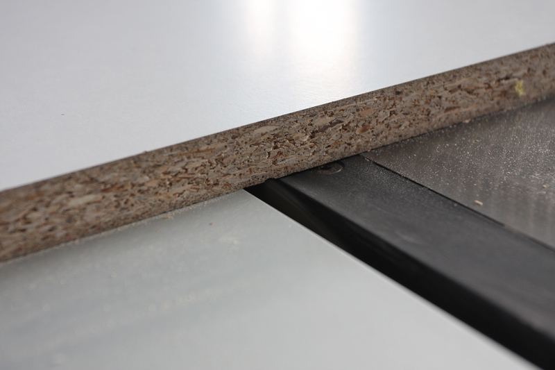

Autre chose, et puisque j'y suis! Ma scie n'ayant (volontairement) pas d'inciseur, voici comment je pallie à son absence:
![Perçages à la défonceuse 17_avr20](https://i.servimg.com/u/f40/16/50/61/19/17_avr20.jpg)
Je règle la hauteur de la lame à environ 1mm, et je scie en avalant. Une fois cette incision faite, le règle la lame pour faire ma coupe, mais cette fois dans le bon sens!
![Perçages à la défonceuse 17_avr21](https://i.servimg.com/u/f40/16/50/61/19/17_avr21.jpg)
C'est plus long qu'avec l'inciseur, mais c'est aussi efficace!
