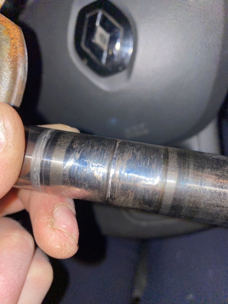

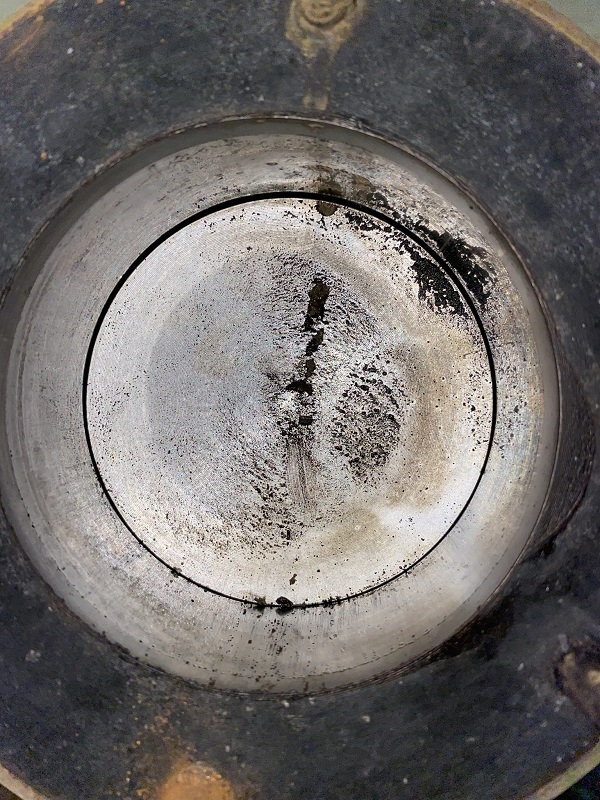

Merci pour vos retours j’ai commencé à tout démonter, ce n’est pas joli au niveau de l’axe de piston du côté mal en point c’est la cata :
Remise en état d'une tête de compresseur 0c974c10
Remise en état d'une tête de compresseur 332f0010
Remise en état d'une tête de compresseur 609df610
Oui j’ai tout monté en neuf ou presque neuf, je ne joue pas avec la sécurité. Seulement je remonte une vieille tête car j’aimerais qu’il tienne un bon moment quitte à changer uniquement la cuve et la soupape tous les 10 ans. Ce vieux coucou est donné pour 50/55 m3/h ce qui n’est pas négligeable pour un 7,5cv.
Merci pour les astuces pour les joints et les clapets, que je vérifierais une fois le bas moteur remis en état. Les roulements de tête de bielle sont encore bons, l’huile n’était pas très belle, mais pas affreuse non plus. Quand aux pieds de bielles, si quelqu’un a la matière nécessaire et veut me le faire, ce serait avec plaisir car l’usineur du coin n’est pas trop chaud pour me le faire, il a beaucoup de travail apparemment. Il s’agit d’un axe diamètre 24mm extérieur et les bagues sont de 24mm + le jeu de service (film de lubrification) intérieur et 27,5mm extérieur.

bertrandche a écrit:...Quand aux pieds de bielles, si quelqu’un a la matière nécessaire et veut me le faire, ce serait avec plaisir car l’usineur du coin n’est pas trop chaud pour me le faire, il a beaucoup de travail apparemment. Il s’agit d’un axe diamètre 24mm extérieur et les bagues sont de 24mm + le jeu de service (film de lubrification) intérieur et 27,5mm extérieur.
Salut Bertrand, j'ai récupéré aujourd'hui un CW 90 (37m3/h, montage sur chassis). Il était à l'abandon en extérieur mais pas à la pluie certainement depuis plus de 20 ans.
La rouille commence a faire son effet, la peinture fait la gueule, l'alu du moteur élec (Leroy Sommer) bien oxidé aussi.
Un filtre à air manquant, l'autre fait la gueule, mais c'est un détail.
J'ai démonté les clapets, ils sont en état, de la rouille à cause de la condensation à l'usage coté échappement, RAS coté admission.
Le moteur élec me semblait pas terrible, j'ai ouvert, nickel à l’intérieur, seul le roulement coté poulie méritait un graissage, la graisse d'origine étant sèche.
j'ai donc redémarré sans clapet pour écouter les bruits, et comme toi, il a un pied de bielle HS Sad
As tu réussi à réparer le tient ? Ou tu as baissé les bras Crying or Very sad
Si j'arrive à solutionner ce problème de bielle, je remplace roulement et SPI, puis sablage peinture pour l'installer dans l'atelier.

Comme je l'ai dis le post d'avant, j'ai bossé un peu dessus, je me suis rendu compte qu'une bielle avait du jeu,
donc démontage pour voir si je peux le refaire sans y laisser un rein..

J'ai démonté le cylindre coté bielle HS, voici le résultat:
Remise en état d'une tête de compresseur 20231102_121848%20Moyen
Le trou de graissage de la bague en bronze n'est plus en face ! Soit il a tourné par échauffement, soit il n'a jamais été bien monté...
Je ne saurais jamais !
Remise en état d'une tête de compresseur 20231102_170038%20Moyen
Remise en état d'une tête de compresseur 20231102_170047%20Moyen
J'ai tourné une douille au tour pour extraire proprement la bague bronze à la presse
Remise en état d'une tête de compresseur 20231102_170648%20Moyen
J'ai vérifié le coté qui n'avait pas de jeu, et surprise, il y a 2 grosses cavités dans la bague bronze pour retenir l'huile...
Remise en état d'une tête de compresseur 20231102_172246%20Moyen
Alors la bague bronze fait 24/28/30mm
Pour elle, je cherche, j'ai des piste, les Transporter T4 ont des axes en 24mm, 403 diesel...
L'axe de piston 28/76mm
WISECO en vend un sous la ref S678, malheureusement pas trouvé en Europe, c'est pour de la moto-neige...
