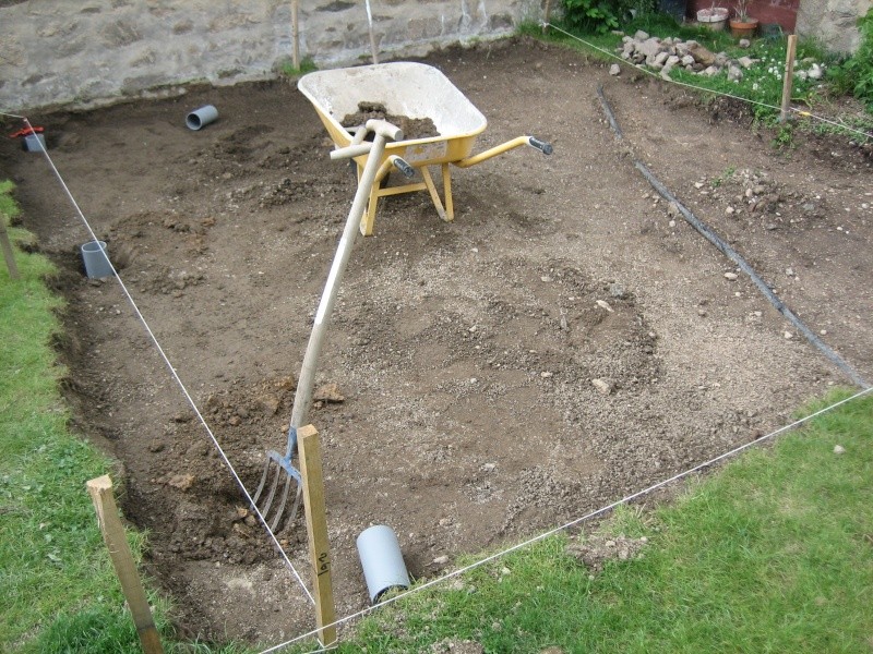

Message  Fred_36 Jeu 7 Juin 2012 - 19:15
et bien c'est parti pour la terrasse, le choix c'est finalement porté sur du bois traité en autoclave.
J'ai commencé par décaisser 15cm de terre à l'endroit prévu pour la terrasse en dépassant de 25cm sur les cotés.
Une fois le décaissement fait, plutot que de partir sur l'option plot en plastique relativement cher (5eur le plot ca monte vite !), j'ai opté pour la solution tuyau de PVC de 10cm coupé à 20cm de hauteur.
Terrasse bois - Page 2 Img_5820
J'ai commencé par mettre les quatres PVC aux angles de niveau à -11,5cm. Puis j'ai mis les 2 pvc du centre à niveau -10cm. Le but est d'avoir une pente de chaque coté à 1cm/m pour l'écoulement des eaux.
Terrasse bois - Page 2 Img_5821
Ensuite, il a suffit de faire les plots intermédaire mis à niveau à l'aide d'une règle de macon.
Une fois les plots finis, avec l'aide de beau-papa, on a monté la pergolas. On a passé presque autant de temps à la positionner qu'à la monter.
Terrasse bois - Page 2 Img_5822
Pour la monter on s'est servi de dalles qui ne me servaient plus. Les pieds seront ensuite solidarisés avec la structure de la terrasse.
Le geo-textil a été découpé pour faire sortir les plots.
Terrasse bois - Page 2 Img_5823
Aujourd'hui, j'ai mis du bitume sur les plots et j'ai fixé les chevrons (dans le sens de la hauteur, contrairement à ce que m'avait conseillé le vendeur).
Je ferais des photos quand il arrétera de pleuvoir Smile
