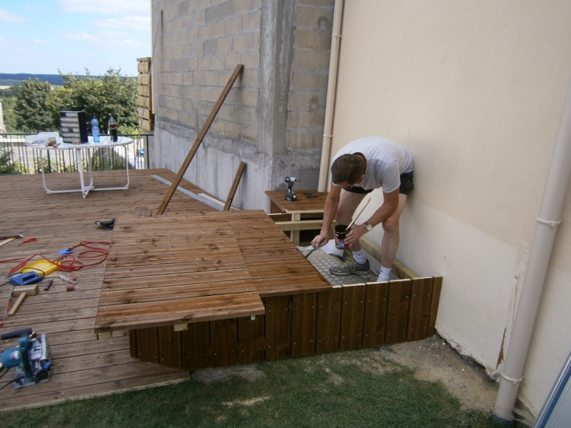

En premier lieu, décaissement de la terre végétale sur environ 26 m².
Pose d'un géotextile et fabrication de petits plots en béton avec au centre un tuyau PVC en diamètre 100 pour la mise à niveau.
Pose du cadre, avec emplacements pour les regards de la fosse septique
début de la pose des lames
Vue d'ensemble et châssis du puits
Le couvercle du puits s'ouvre en deux parties
Le cache puits fait 2m par 1.65m et on a fait un petit banc à côté
vue d'ensemble de la terrasse qui a demandée un peu plus d'une semaine de travail
Voilà, c'est tout, budget fournitures, 1300 euros pour les 26 m²

j'ai rempli les tubes de béton (tubes que j'ai coupé un peu plus court) et je les ai remonté jusqu'au contact avec ma règle de mise à niveau. Bien sur, j'ai quand même dû caler sur quelques plots car les règles que j'ai jumelées ont fléchies sur la longueur, 6.30 m quand même.
Grosse économie de béton à la clé pour cette opération.

le bois est auto-clavé d'origine mais on lui applique une couche d'huile de lin mélangé avec 25% d'essence de térébenthine.

Si l'on veut s'assurer de la longévité du bois, je pense qu'il vaut mieux le nourrir périodiquement.
