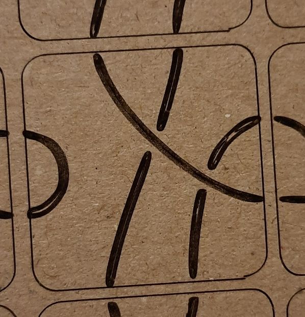

Hello
J'ai passé mon elekslaser sous grbl pour virer benbox et avoir accès a de vrais soft de gravure, lasergrbl, lightburn et cie . . .
bon, ca tourne, mais ça fait pas ce que je veux Very Happy
je pars d'un dessin vectoriel, importé sous lightburn par exemple
ce sont des chemins creux à chaque fois, et je voudrai les "remplir"
en original sous inkscape ca donne ça
"RESOLU" remplir les contours d'un dessin vectoriel pour la gravure laser Captur18
il y a l'option transformer en bitmap et graver ligne par ligne, mode bourrin, mais ca va prendre des heures, ça fait environ 250*250mm
Sous lightburn il y a l'option "poche" comme sur une CNC avec fraise, on remplit le creux en y faisant spiraler l'outil, ici le laser
"RESOLU" remplir les contours d'un dessin vectoriel pour la gravure laser 20220213
mais ça le fait pas, enfin pas tout le temps .... certaines formes sont bien pleines, d'autre il reste un trait, j'ai beau changer "la densité" de traits, je suis descendu a 0.05mm, il reste tjrs une zone non gravée sur certaines formes
"RESOLU" remplir les contours d'un dessin vectoriel pour la gravure laser 20220211
"RESOLU" remplir les contours d'un dessin vectoriel pour la gravure laser 20220212
tout devrait etre rempli ....
si je fais la même gravure en ligne simple, j'ai bien mes formes creuses toutes bien fermées, avec juste une épaisseur de laser, donc paroies très fines, le remplissage augmente bien l'épaisseur du trait vers l'intérieur, mais pas assez partout study study
SOLUTION : le mode "poche" de lightburn fonctionne bien, et peut faire gagner du temps pour les remplissages de formes vectorielles puisque la tête se concentre sur les formes, ca evite de devoir graver en bitmap l'ensemble d'une image si y'a que 2 ou 3 zones a remplir et que le reste est en vectoriel, moyennant une forte augmentation de distance entre 2 lignes, 0.08 dans mon cas, pour un spot laser qui doit être proche de 0.2, la lentille est nulle et le spot à la forme typique de la diode laser bas de gamme, c'est à dire tout sauf bien rond Very Happy

Tiens, je ne connaissais pas le mode "remplissage décalé"
Jamais essayé, donc en toute supposition : le nombre de lignes par pouce peut être ?
D'origine chez moi il est réglé à 254 chez moi
(et l'intervalle est à 0.1mm)
Idea

Message  junkdealer Ven 4 Fév 2022 - 12:56
Détourneur de fontes a écrit:Tiens, je ne connaissais pas le mode "remplissage décalé"
Idea
oui c'est ça, je suis meme descendu a une ligne tous 0.05mm, alors que mon spot dégueug doit faire minimum 0.1 mm, mais ca change rien Very Happy

Message  junkdealer Dim 6 Fév 2022 - 10:41
CNCServ a écrit:Bonjour
Même sur les lasers pro, les aplats sont réalisés en mode raster.
Difficile d'avoir quelque chose de propre avec un parcours de fraisage.
Merci pour cette précision
j'ai un peu enrichi mon vocabulaire entre temps, si j'ai bien pigé, le raster, c'est ce que je nommais le mode bourrin, pixel par pixel et on balaye toute l'image
il me semble avoir vu sur un des softs au moins un "raster vectoriel", où on fait du remplissage pixel par pixel, mais juste dans la poche formée par un contour en vectoriel, donc on gagne quand meme un peu de temps en évitant de balayer toutes les zones vides entre les poche, enfin normalement Very Happy
ou alors ce raster vectoriel n'est autre qu'une série de vecteurs rajoutés dans la poche avec une densité de ligne suffisante
mais j'ai quand meme du mal a piger pourquoi un décalage de la trajectoire d'une poche vers l'intérieur, avec un pas plus petit que le diamètre du spot laser me laisse quand meme une zone blanche, normalement la zone aurait du être "surbalayée" ou alors il y a un parametre pas bien pris en compte, un genre de sécurité si on travaille avec un outil "réel" comme une fraise qui a effectivement une forme physique car avec un laser, y'a pas de diamètre d'outil physique qui pourrait gêner. Peut être dire que mon spot laser fait 0.005mm, ce qui est loin dêtre le cas Very Happy si c'est ça qui bloque
faudra que j'essaye une poche plus grande, et avec des formes variées, avec un décalage de trajectoire visible à l'oeil, genre 0.5mm pour voir ce que donne scratch encore un tests a faire, et je ne me souviens plus trop des paramètres auxquels on a acces, je dis peut être des bêtises avec mon décalage de trajectoire jesors

Message  junkdealer Lun 7 Fév 2022 - 21:20
j'ai continué en mode remplissage sous lightburn, en augmentant la densité de ligne, et sur du bois, reste juste un trait au centre scratch
"RESOLU" remplir les contours d'un dessin vectoriel pour la gravure laser 20220214
j'ai un peu regardé la console, sur les fichiers précédents que j'ai à nouveau gravé, j'ai des alertes de sur vitesse et risque de perte de pas, donc j'ai réduit les vitesses avant de sortir la gravure ci dessus, en plus de la densité de points a 0.1, alors qu'avant j'avais été jusqu'a 0.05 pour un résultat moins bon ....
faut que je détermine avec précision ce que peut supporter la machine avant d'aller plus loin

Message  junkdealer Mer 9 Fév 2022 - 16:57
Hello
bon ben le mode "poche" de lightburn fonctionne bien et peut faire gagner du temps pour les remplissages de formes vectorielles puisque la tête se concentre sur les formes, ca evite de devoir graver en bitmap l'ensemble d'une image si y'a que 2 ou 3 zones a remplir et que le reste est en vectoriel
J'ai passé l'interligne a 0.08, et les formes sont pleines, même si je ne m'explique toujours pas pourquoi avec une densité de 1.5 il reste un truc au centre, car c'est bien la distance entre 2 lignes, donc si le trait brulé par le laser est plus petit que l'interligne, je devrai avoir une sorte de spirale non brulée qui suit le contour laser, comme sur le petit dessin qui décrit l'option dans le soft et pourtant les premières passes sont jointives, ça déconne au centre seulement scratch
avec 0.15, pas de spirale non brulée sur les premiers trajets internes
avec 0.08
"RESOLU" remplir les contours d'un dessin vectoriel pour la gravure laser 20220216
bref, il faut savoir vivre avec des mystères non résolus, surtout quand on peut contourner le problème Very Happy
