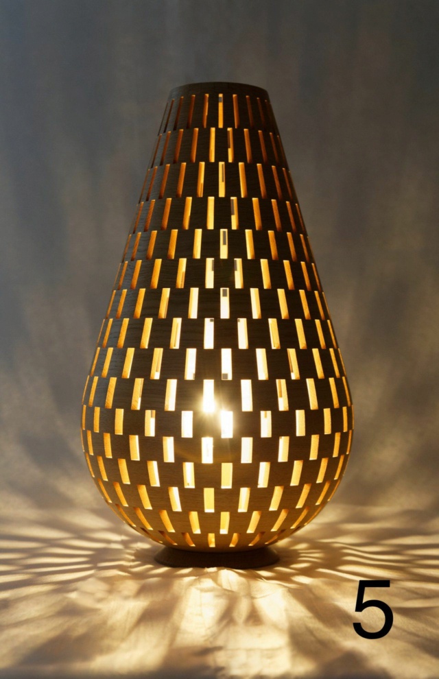

Oui, bien sûr, une grande précision est nécessaire en tournage, surtout segmenté. Mais il y a moyen de rattraper les erreurs quand elles restent raisonnables, et elles sont inévitables même avec les machinwedgies : coller serré deux demi-cercles de segments, dresser les deux plans de colle sur le marbre avant de les coller pour faire le cercle.
On peut aussi éviter de faire toucher les segments d'une couronne, et là, plus de problème : c’est le tournage segmenté ajouré . Evidemment, il faut avoir la gouge légère pour le tournage, comme pour celui-ci, de Yves Piérard :

Jolie lampe je dis bravo à ce monsieur que je ne connaissais pas

Pierre--- a écrit:Oui, bien sûr, une grande précision est nécessaire en tournage, surtout segmenté. Mais il y a moyen de rattraper les erreurs quand elles restent raisonnables, et elles sont inévitables même avec les machinwedgies : coller serré deux demi-cercles de segments, dresser les deux plans de colle sur le marbre avant de les coller pour faire le cercle...
Pas tout à fait d'accord avec toi
Avec un chariot de coupe bien réglé (avec ou sans wedgie mais c'est plus facile avec), on n'a pratiquement jamais à corriger ses erreurs.
Oui, on peut corriger ses erreurs. Mais, ça se verra si on veut arriver à la perfection du tournage montré dans la video parce que des segments seront un peu plus petits et des décalages vont apparaître.
