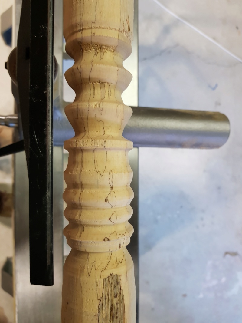

Subodorant que la qualité du bois (pas mal pourri…) est pour quelque chose dans mes déconvenues je prends une buche (chêne?) et je m'y remet. Là c'est mieux, bois beaucoup plus dur, j'ai diminué ma vitesse de rotation et découvert que contrairement à ce que je pensais c'est plus facile quand ça tourne moins vite, on fait moins d'erreurs, on catche un peu moins. BIen sur j'ai encore beaucoup de catch, des difficultés à etre précis quand je veux démarrer une figure, pour faire des convexes, ça va à peu près car le talonnage se fait à plat, mais pour les concaves le talonnage vertical (gouge à 90) m'emmène souvent vers le catch.
Enfin voici ou j'en suis.
mon premier tournage 20181013

Message  Frenchys Jeu 25 Oct 2018 - 20:00
Bonjour Olivier
Tu devrais nous faire une photo de l'ensemble de tes outils.
Ta deuxième photo tu es sur que c'est du chêne ? , il a une drôle de tronche Very Happy
C'est pas normal que ça arrache comme ça, respecte bien les vitesses de tournage que tu dois avoir avec ta doc.
Tu n'utilises peut être pas les bons outils ni vitesses.

Message  meles Jeu 25 Oct 2018 - 20:12
Il y a une chose sur laquelle je ne suis pas d'accord (mais je me considère comme débutant), c'est la vitesse de rotation, plus ça va vite, plus c'est facile (mais ça impressionne plus).
Au début, on pense que quand c'est lent c'est plus simple, mais c'est une erreur. Par contre tu accroches beaucoup, à mon avis, il faut revoir le geste. Il faut faire frotter la dépouille de l'outil sur la zone à couper et modifier l'angle et l'inclinaison de ce dernier jusqu'à ce que ça coupe.
Tes outils sont affûtés ? Comme dans les autres discipline du bois, c'est essentiel.

Message  Strib Jeu 25 Oct 2018 - 20:32
Salut !
Tout à fait d'accord avec les copains du haut, et plus particulièrement avec Blaise.
Un point à ne pas négliger, c'est l’affûtage et surtout l'angle d'affutage pour avoir la bonne dépouille.
Pour affûter ce genre de gouge, il te faut un petit dispositif de décalage de point de pivot pour prendre un bon appui sur le touret :
Il faut un outil avec un manche suffisamment long pour bien maintenir le manche avec un bon porte à faux pour éliminer tout rebond de la gouge et qui blesse la pièce.
Entraîne toi en faisant des saignées au bédane sur un cylindre martyre et en profilant une série d'anneaux, et fais évoluer ton geste pour trouver la bonne position.

Message  Scorpio Jeu 25 Oct 2018 - 22:38
Bonsoir Olivier ,
comme Blaise , il faut impérativement talonner avec la dépouille et progressivement chercher le tranchant ,
et en voyant ta dernière pièce , je pense que tu fais les gorges d'une traite en partant de droite à gauche,
et en remontant à gauche , tu es à contre fil . Une gorge se fait en deux étapes pour toujours rabattre le
fil du bois , tu fais un côté jusqu'au creux , et ensuite le second jusqu'au creux , sans remonter et donc sans
arrachements .

Message  olivier80 Ven 26 Oct 2018 - 19:23
Merci à tous pour vos réponses.
Quelques éléments:
1. Comme dis dans mes posts j'ai un tormek avec le kit tourneur pour l'affutage. Donc mes gouges sont bien affutées, mais j'ai pris un angle de 45° comme on le voit sur la photo, est-ce le meilleur?
2. Pour les gorges je fais bien attention de les faire toujours avec les fibres supportantes (du plus haut vers le plus bas et je ne remonte pas du fond vers le haut). Donc mes catchs et arrachements sont dus à une mauvaise tenue de l'outil. Mais c'est ma première première, je ne peux donc que progresser Very Happy
3. Je pense faire un stage mais le temps est difficile à trouver. Je suis vers St Germain en Laye et je pensais aller voir FTFI, encore une fois vos commentaires sont les bienvenus.

Message  michel80 Mar 6 Nov 2018 - 23:07
bonsoir a tous
si tu plantes comme ca avec les gouges c est surtout ton point d appui
que tu ne maitrise pas
la gouge tourne sur elle même
michel
Messages : 3130
Points : 3290
Localisation : picardie
mon premier tournage Empty Re: mon premier tournage
Message  michel80 Mar 6 Nov 2018 - 23:11
apres pour moi il ne faut pas commencer avec du chene
sur la 3eme photo ca doit etre pour moi comme essence du hêtre échauffé

Message  freddy007 Sam 29 Déc 2018 - 20:14
Bonsoir ,
Bon courage tu va y arriver l'idéal c'est de pouvoir faire un stage de 8 jours cela fait gagner 2 ans !
Un avis mais pas une certitude Le bois est certes échauffé mais je ne crois pas que cela soit du hêtre ,on ne voit nulle part les petits points " un peu comme sur du platane je pense plus à du tilleul ou peuplier ..un bois bois moins dur un peu "spongieux " éventuellement un morceau d'érable plane ou sycomore pris dans une branche et pas dans le tronc ..
